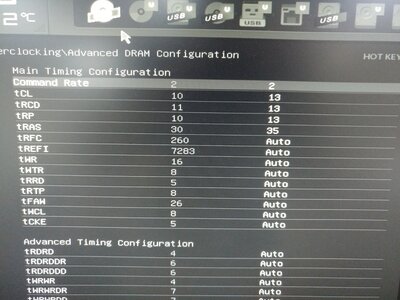

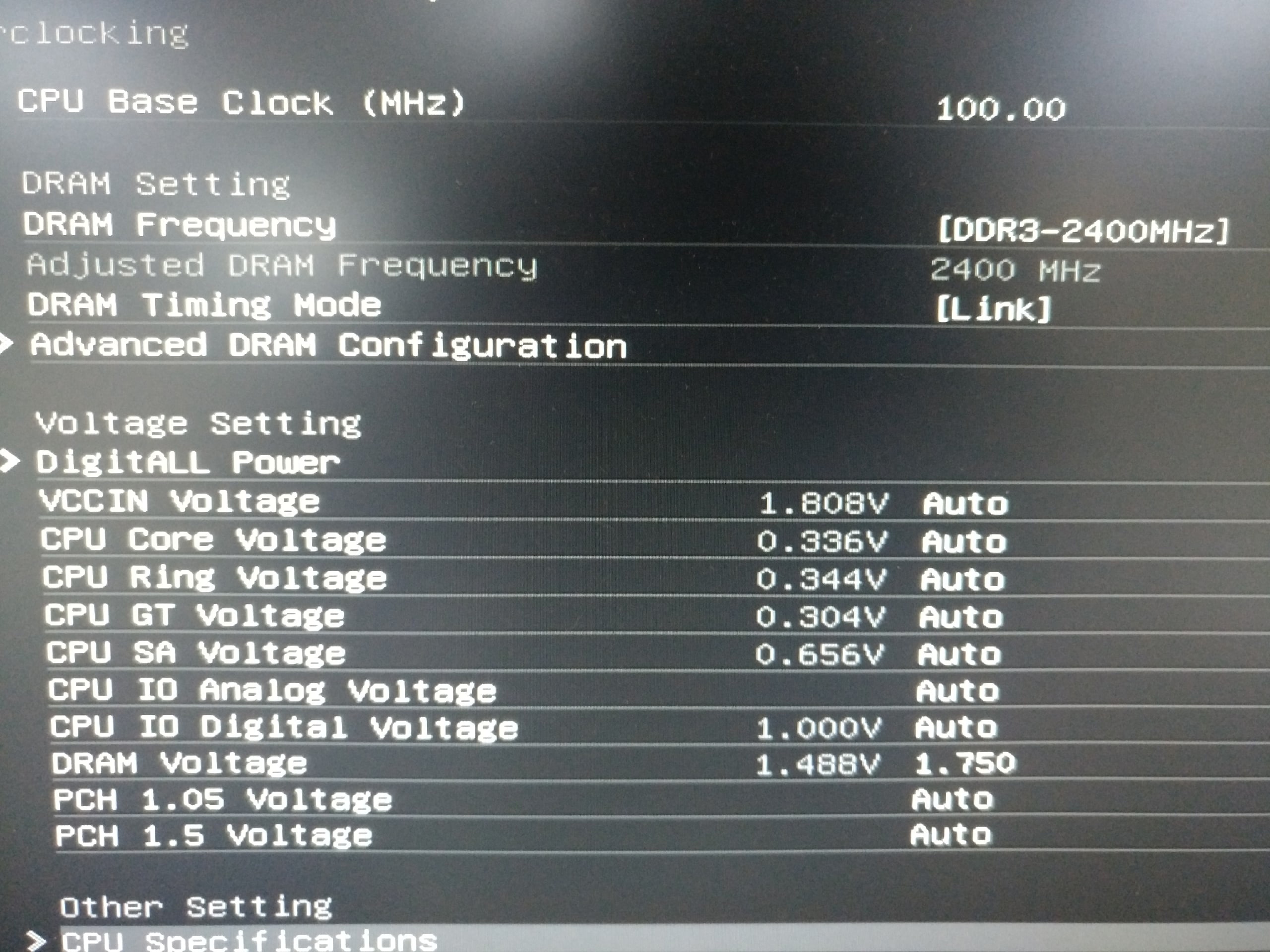

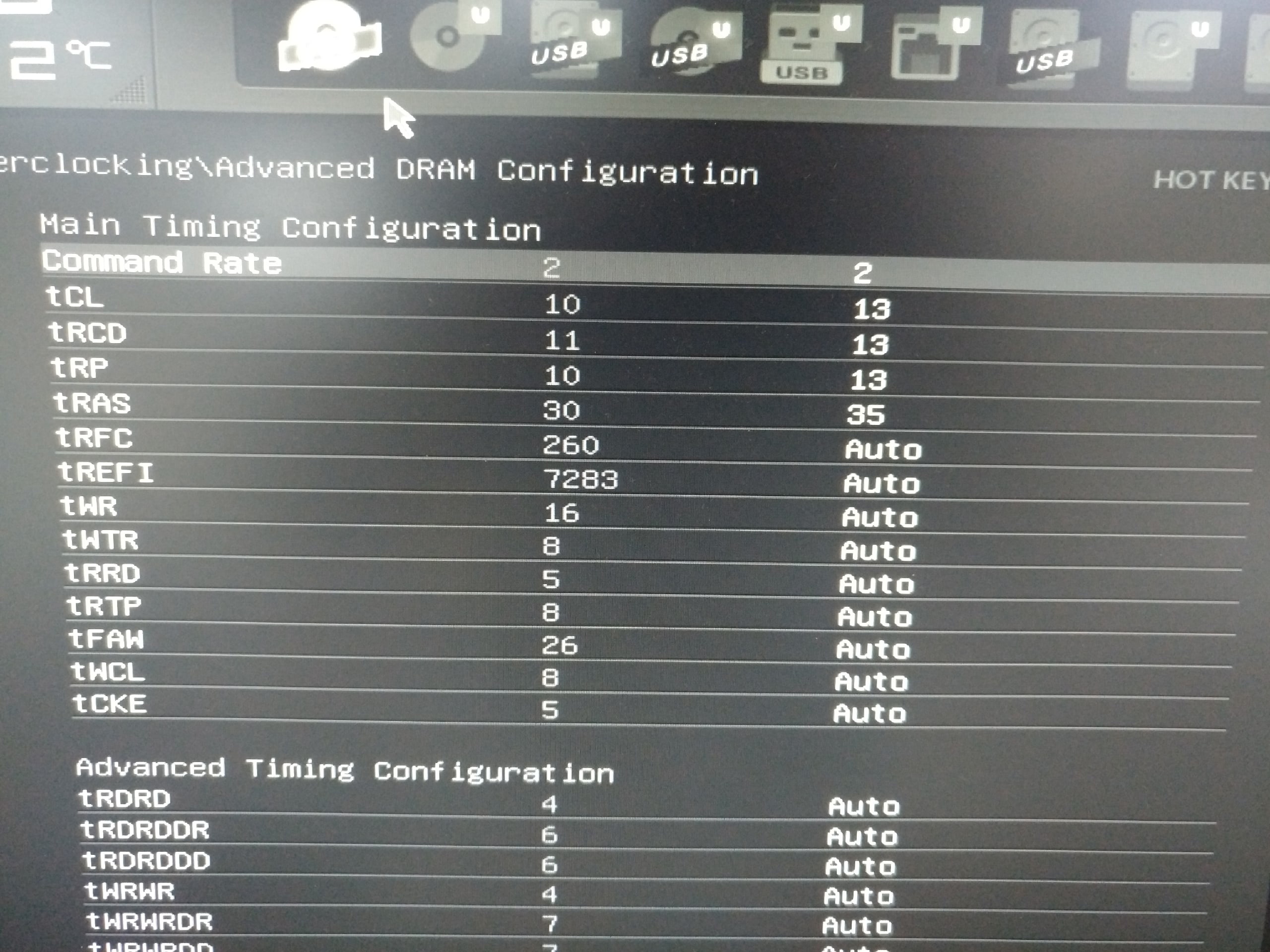

Добрый день.
МП: MSI Z97 SLI Krait Edition
Память: Kingston HyperX FURY White Series [HX318C10FWK2/16] 2*8Гб
Процессор: i7-5850HQ
Пока занимаюсь разгоном памяти, и уперся в 2400 (2200, 2133 норм). Никак не заводится, вообще не хочет.
Пробовал в авторежиме, ручками (1.65-1.75 на память, тайминги пробовал 13-13-13-33 2Т, вторичные не трогал).
При этом, на i3-4160 память на 2400 в авторежиме заводится, но сыпет ошибки в memtest86.
Картинки
hS0LExgPo88.jpg [ 1.23 МБ | Просмотров: 3855 ]
caHi1e_0_Sg.jpg [ 1017.26 КБ | Просмотров: 3855 ]
nnJ_Dv59UgM.jpg [ 1.02 МБ | Просмотров: 3855 ]
Вопрос: может еще какие напряжения попробовать покрутить на МП, все-таки хочу попробовать запустить на 2400.
В обзорах похожей оперативки поднимали еще напряжения "«системного агента» для частоты свыше 2200 МГц поднималось до 1,15 В, для контроллера памяти — до 1,25 В."
Но у них была система на 1155 + i5-3570К, скорее всего напряжения другие, да и не нашел я в настройках, к каким они относятся у меня.

Регистрация: 27.04.2020
DeaDyIIIka, вольтажи в биосе нереальные. Даже если это делённое на два. Аида, hwinfo, осст что показывают?
CPU SA voltage 1.2-1.28v надо попробовать, но только с уверенностью что выставится без каких-то делителей)
