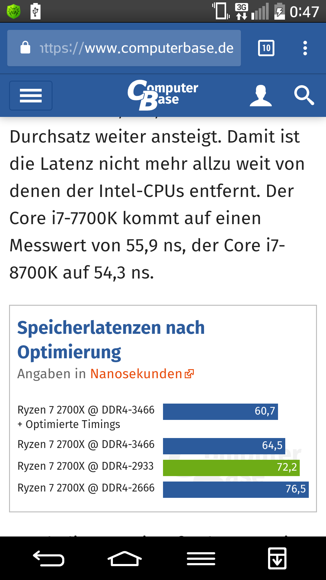

Orbit811 писал(а):
Что-то я не пойму ранее тут на ветке говорилось, что контролер памяти остался не тронутым, новый райзен перевели на 12нм и повысили частоты вот и все новшества, это не так оказывается?
Это вранье от фейкотестера с 3DNews. У него и ник соответствует его тестам!
Латентность снизилась с 87 у 1800Х до 60 у 2700Х. Смотри тесты computerbase.de, я приводил несколько страниц назад.
Screenshot_2018-04-22-00-47-59.png [ 252.51 КБ | Просмотров: 1151 ]

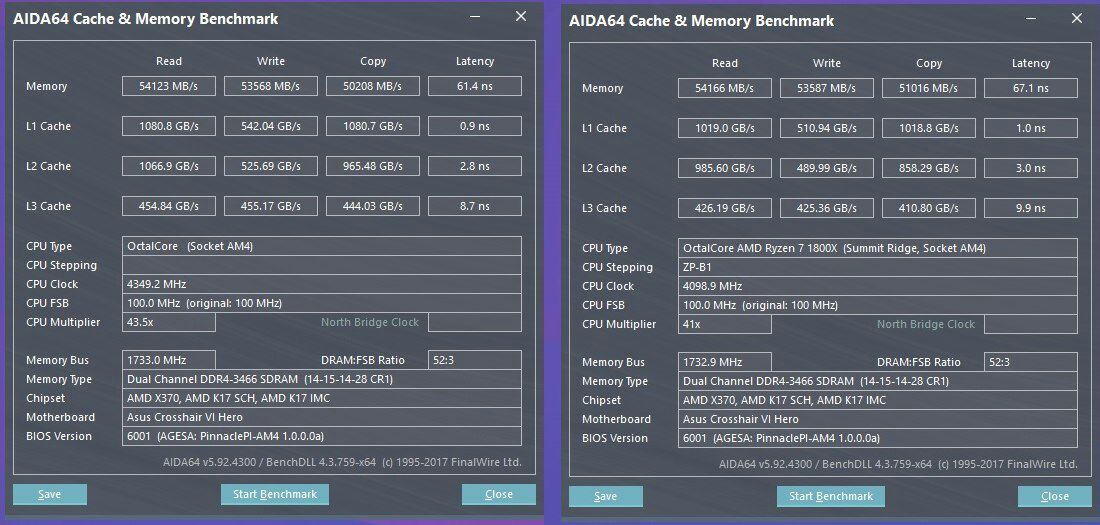

Расскажи нам еще невероятных историй. Абсолютно одинаковые тайминги, один и тот же BIOS, одна и та же память и прочее.
IMG_20180422_010854_439.jpg [ 118.49 КБ | Просмотров: 1122 ]
Укладывается в заявленные AMD 11%.
Только вот это к контроллеру памяти отношения не имеет, данное исправление было еще в эпике/tr/rr.
таки это исправление контроллера памяти, и то, что оно уже было в RR - не значит, что это не улучшение. АМД сами говорили, что в RR уже внедрили часть исправлений. И на твоем же скрине абсолютно все летенси на новом райзене - ниже, разве нет?
