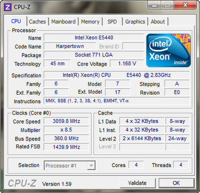

кстати, а у меня тут все верно, в графе Instructions? биос прошит с ideafix!
укажи в разгоне или нет по номиналу- стандарт-по умолчанию-без разгона.

Sultan_SPb Все нормально. А что с разгоном то, так хило ;)

Ptrade5 на 360 остановился, нет времени дальше гнать .... :oops: этож надо как засесть, да как погнать .... тем более сегодня/завтра Е5450 забираю.
что указать?
