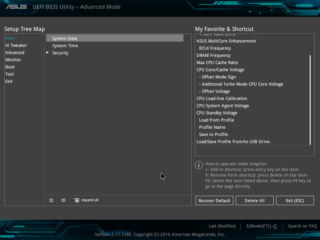

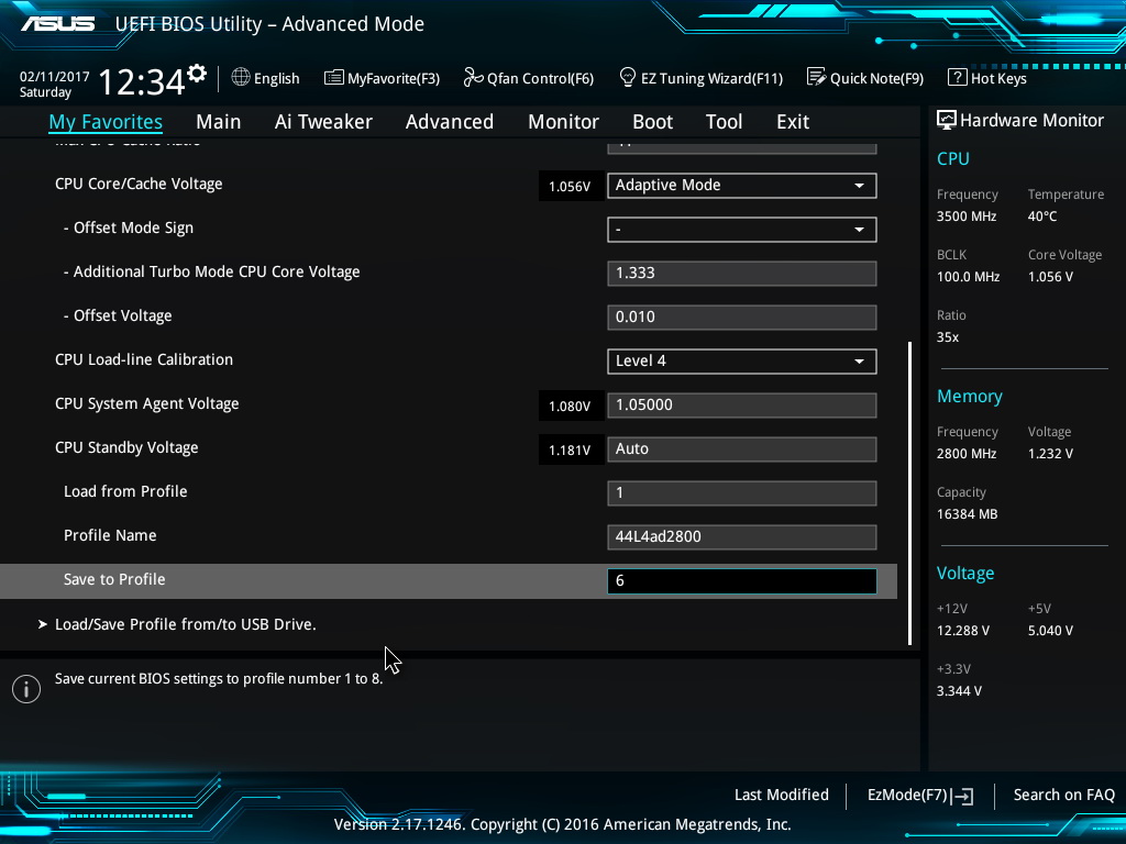

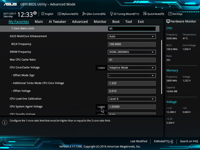

Не совсем ответ на ваш вопрос, а небольшой совет по "использованию" bios плат Asus: в UEFI bios есть спец. страничка - My Favorites (её закладка слева вверху на главном экране), на эту страничку можно вывести самые необходимые юзеру, часто меняемые (подбираемые) параметры, чтобы не "шарить" по многочисленным вкладкам bios. Зайти в страничку настройки My Favorites можно клавишей F3 - откроется окно выбора параметров, вносимых в фаворитный список.
Окно настройки и пример организации вкладки My Favorites на картинках.
Можно легко делать скриншоты из bios клавишей F12, сохраняя на подключённую к ПК флешку (fat32).
F3

My Favorites (1)
mb_Asus_My Favorites_1.jpg [ 154.5 КБ | Просмотров: 1290 ]
mb_Asus_My Favorites_2.jpg [ 145.64 КБ | Просмотров: 1290 ]
