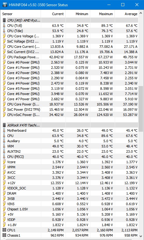

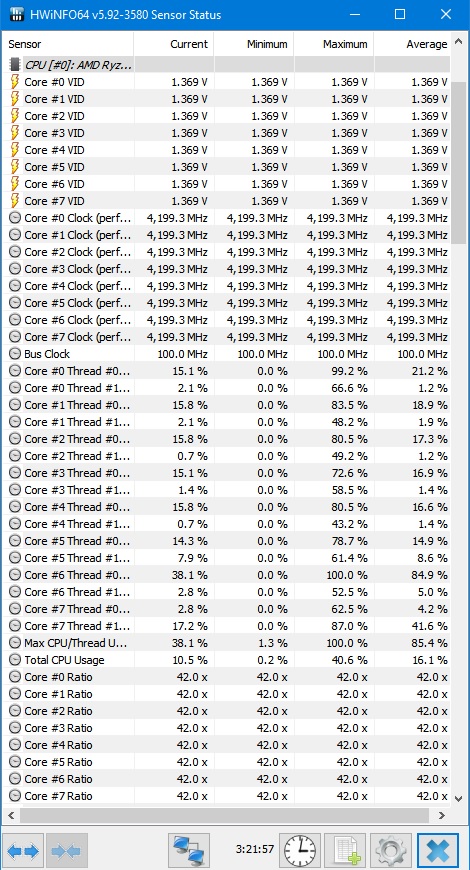

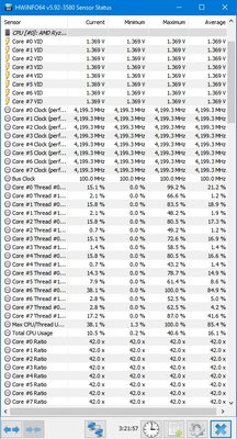

поделился тут температурным режимом 2700х@4250 под водянкой, в комментариях пугают, что слишком горячо, но что-то я не верю что под Линкс может быть сильно холоднее, есть у кого информация о температурах в похожи условиях?
Регистрация: 27.01.2008
Откуда: Украина
Vital-uK
Для 1.3v дусаю горячо, у меня 1.4v llc4 4350, улетает к 83-85. На aio aerocool p7 l240.
Попробую 4.25 на 1.3
7950x3D/4090/ch670e/64gb6400cl30/кастом + 7950x/6900xt/x670e master/64gb6400cl32/кастом + 5950x/p2200/ch8 dark/64gb/кастом
Я прогоню сегодня. У меня всё же ниже должно быть, просто у меня задушены обороты помпы и вентиляторов.
Я на боксовом кулере гоняю 4200+3466 Мгц и не парюсь. Ты температуры в играх никогда не увидишь такие, как в "грелках". Видел на Reddit отзыв, что многочасовые "забеги" в LinX и Prime "убивают" разгонный потенциал процессора. Так что "советчики" пусть сами в синтетике свое железо нагибают!
Вот мониторинг, смотри Average:
CPU 4200 Мгц TW Warhammer температуры.jpg [ 191.3 КБ | Просмотров: 784 ]
TW Warhammer мониторинг.jpg [ 224.83 КБ | Просмотров: 784 ]

Vital-uK
с таким вольтажем у тебя темпа намного ниже должна быть, градусов 70, у меня водянка две секции и два вентиля ноктюа на 900 оборотов и то выше 70 не поднимается при 1,3, вот если вольтаж 1,4 бахнуть то вполне может быть выше.

immortal3000 писал(а):
релах троттлинг включите))
Это где и зачем? Реальная температура - tDie, она выше 80с в пике не поднялась.
tCtl - температура для управления бустом, чтобы вентиляторы агрессивнее отрабатывали.
Регистрация: 31.07.2017
Откуда: Воронеж
vorvort в играх температуры совсем не как в линкс, это понятно
Ryzen-7 единственное что вызывает тревогу - отпечаток водоблока, надо выровнять основание, сравнить. Жалко никелировку, но если решу разгон увеличить - придётся.
