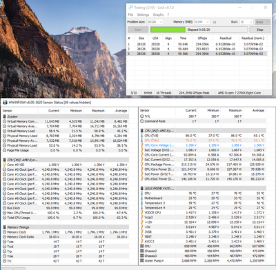

Vital-uK писал(а):
есть у кого информация о температурах в похожи условиях?
У меня получилось пик 73,5 градуса при 202 Вт 4242/1,319. Помпа D5 на полную, вентиляторы 900, вода 30. Температуры в норме. Сколько там у конкурентов при таком же тепловыделении и аналогичной воде?
B650 ITX • 9800X • 32 Gb 6200c28 • RTX 5070 Ti • NR200
B550 ITX • 5700G • 32 Gb 4000c16 • SKTC A09
A320 ITX • 5600G • 16 Gb 2666c16 • NAS/APU by makerunit
Регистрация: 30.04.2013
Vital-uK писал(а):
тут температурным режимом 2700х@4250 под водянкой, в комментариях пугают, что слишком горячо, но что-то я не верю что под Линкс может быть сильно холоднее, есть у кого информация о температурах в похожи условиях?
76С высоковато,но приемлемо если это в линпаке было,вода твоя проверку прошла хоть ей и тяжело было :-)
AM5 R7 7700=6050Mhz air WR
Регистрация: 03.12.2017
Откуда: барракуда
Фото: 36
Vital-uK
имхо дофига темпа для такого вольтажа, я бы поменял вентили на ноктюа или нойзблокер и врубил на постоянку их на 1000 оборотов, пс у меня помпа на 3900.
две ноктюа 120 на водянке на 900-1000, два корпусные ноктюа 140 на вдув на 900-1000 и сзади еще нойзблокер на 800
хорошая продувка может хорошо помочь
Ryzen-7 -> GoodMan
i9 9900k, z390 aorus pro, gtx 1080 ti, Crucial Ballistix Sport AT 32gb 3700.
Регистрация: 31.07.2017
Откуда: Воронеж
ivanvatnikov у меня в пике 217Вт хв намониторил. С учётом неровности основания водоблока, не всё так плохо у меня. А задача и количество проходов в линкс такие же?
Добавлено спустя 3 минуты 58 секунд:
Ryzen-7 дык и так ноктуа, на 600, после 75 на 900.

Регистрация: 11.11.2014
Фото: 42
36585/10240, к пятому прогону температура стабилизировалась.

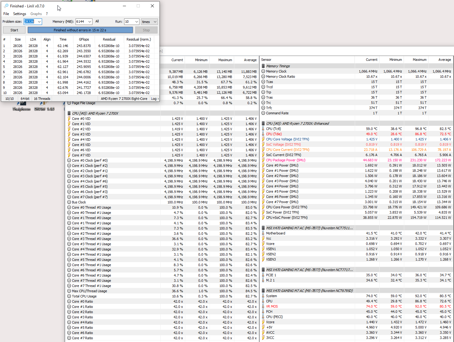

4.2@1.425/llc 2/Relaxed EDC on
HWiNFO64_2019-01-15_23-04-39.png [ 184.99 КБ | Просмотров: 565 ]
Вам там уже писали в комментах. Поищите разгонную пластину потоньше из комплекта, не придется шлифовать водоблок скорее всего.

skawr
Мало флопсов,на 3900 234.

Регистрация: 10.04.2013
Фото: 13
Там память 2133
