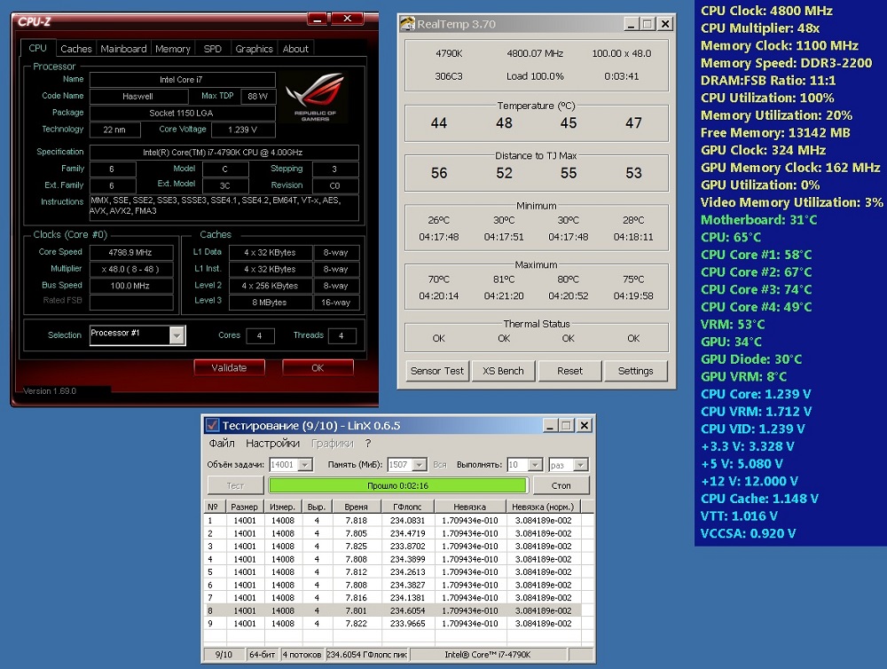

Регистрация: 22.11.2014
Заморочился тут снятием скальпа, погонял на разгон, результат:
0.6.5_4.8ghz_1.24v_HS.jpg [ 267.55 КБ | Просмотров: 1331 ]
далее гнать не пробовал (попозже попробую), но обратите внимание на значение Vcore, потому как у сопоставимого результата в статистике Vcore аж 1,37V, повезло с камнем? или я что то делаю не так?
И еще вопрос, это нормально, когда максимальное значение Gflops при включенном HT ниже чем с выключенном (на скрине - HT off) ?
