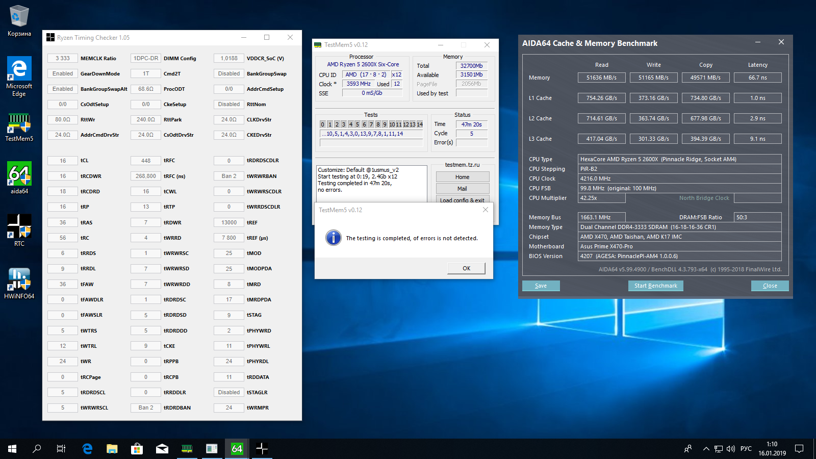

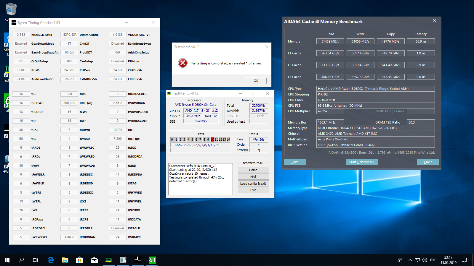

vorvort, попробовал твой пресет для 3200. В целом, взял только первичные тайминги и вроде многократные насилования tm5 проходит при 1.32v, 16-16-18-16-36-54 и tRFC 448. Несколько вторичных скорректировано из калькулятора для стабильности. Остальное авто. Гонял много.
А дальше интересно!) Пробовал 3333 или 3400. Ошибками сыпало как из ведра. Сегодня тут или в соседней теме, по 1ххх Райзенам, увидел сообщение, что человек поменял местами плашки и у него память дальше поехала.
Озадачило.. Махнул. 3333 поехало уже хорошо) Пока ловил одну ошибку. Это на 1.35v. Тайминги практически те же - 16-16-18-16-36-56 и tRFC 500.
тест 3333
result01_v135.png [ 530.1 КБ | Просмотров: 1143 ]
tRFC скинул до 448, ошибок не прибавилось.
Сейчас выставил tWTRL 12 и tWК 24 - тестирую.
Похоже, что есть вероятность стабильных 3400 :?:
Напряжение на SOC пока не трогаю.

vorvort писал(а):
Пробуй 485. Если не пойдет, посмотри в калькуляторе tRFC для Fast preset 3333 Мгц.
Ну 448 от 3200 поехало, вроде)
tRFC по калькулятору 500, и 466-467 альтернативное значение.
тест пройден
Дал "отдохнуть, сделал замеры, и запустил повторный. 33 минуты - ошибок нет.
result02_v135.png [ 547.57 КБ | Просмотров: 1108 ]
Результат пока радует.
1.35v на память я вообще рандомно накинул, надо будет снижать и проверять. Может на тех же 1.32 будет работать стабильно. А потом у SOC прощупать дно.
Играми бы потестить, конечно)

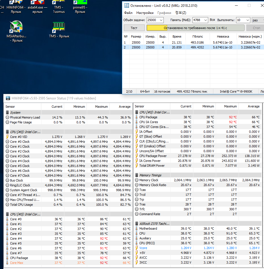

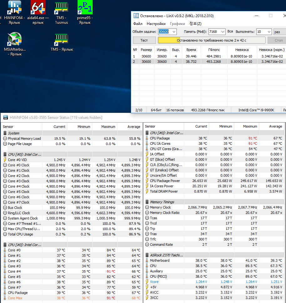

ivanvatnikov писал(а):
Сколько там у конкурентов при таком же тепловыделении и аналогичной воде
трудно сказать, гонял 9900к на 4,9 и 1.25, пакет за 250 переваливал временами, и температуры больше 90 по ядрам на 480мм толстом радиаторе. И это ещё удачный экземпляр, судя по отзывам в соответствующей теме.

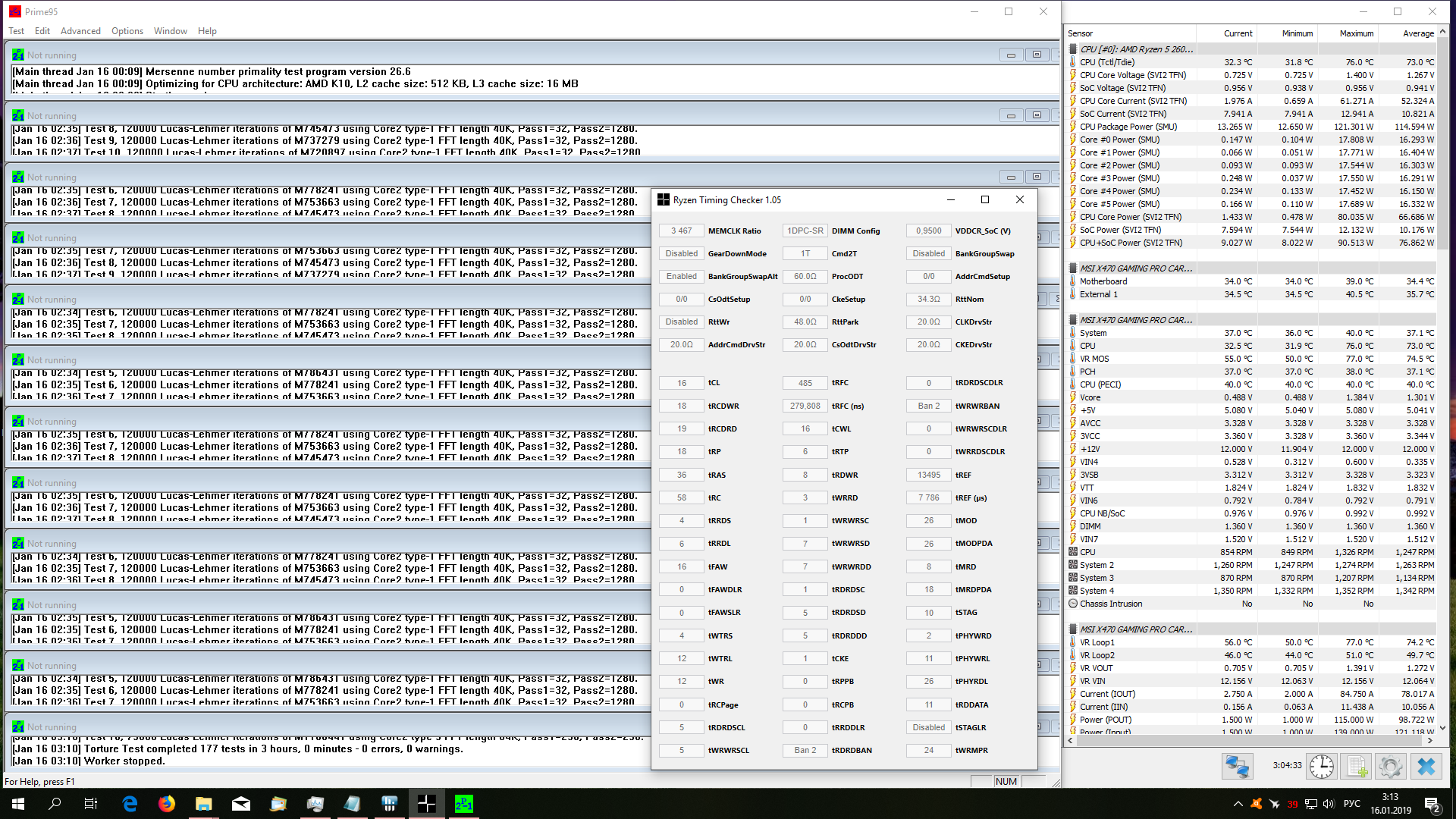

Повозился снова со своими oem c-die плашками самсов на агесе 1.0.0.6 в надежде взять наконец 3400 и 3466, но чуда не произошло. Стабильные только 3333мгц (напруга на памяти 1.37), терминаторы и кадбусы в авто, понизил тайминги на сколько мог. Винда нормально грузится на 3400, 3466, 3533, но постоянные ошибки мемтеста и линкса =(. Можно конечно еще помучать память на CR2, но не думаю что выйдет какой то толк.
stable 3333 мгц, aida и linx 10 pass 40k size
39548==39549
aida 3400, 3466, 3533
39550==39551==39552
