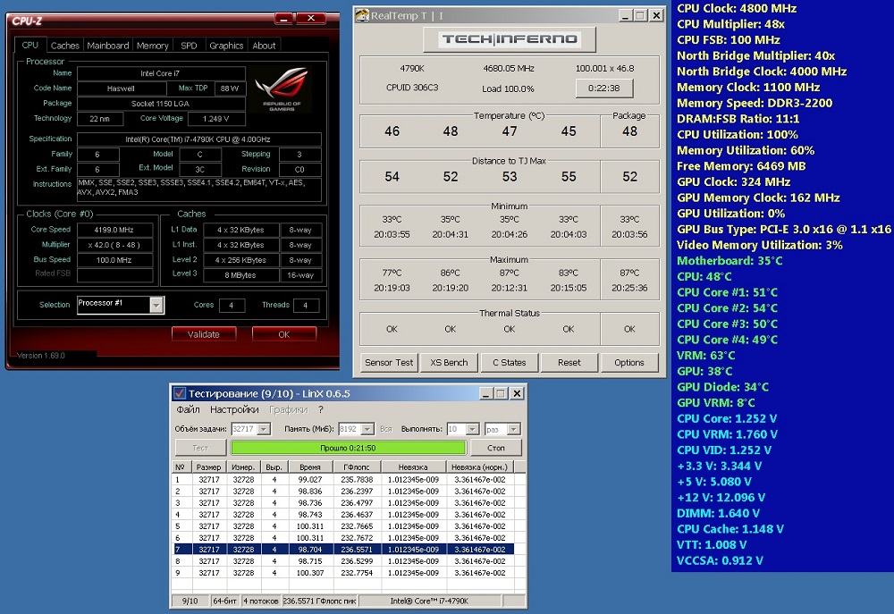

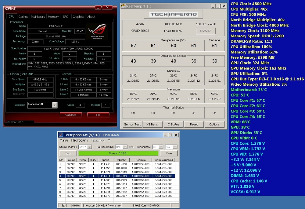

Цитата:
с вкл HT больше vcore надо будет.
да, пришлось поднять на 0.04V
HT-on_0.6.5_4.8ghz_1.28v_HS.jpg [ 261.62 КБ | Просмотров: 1250 ]
Кураре писал(а):
Проверьте еще Линксом с объемом задачи в половину доступной памяти хотя бы и Праймом. если все ОК - то у вас отличный камень.
ага, для прохождения Линкса с 8144 - пришлось поднять Vcore еще на +0.01V
результат:
0.6.5_4.8ghz_1.25v_HS.jpg [ 257.16 КБ | Просмотров: 1250 ]

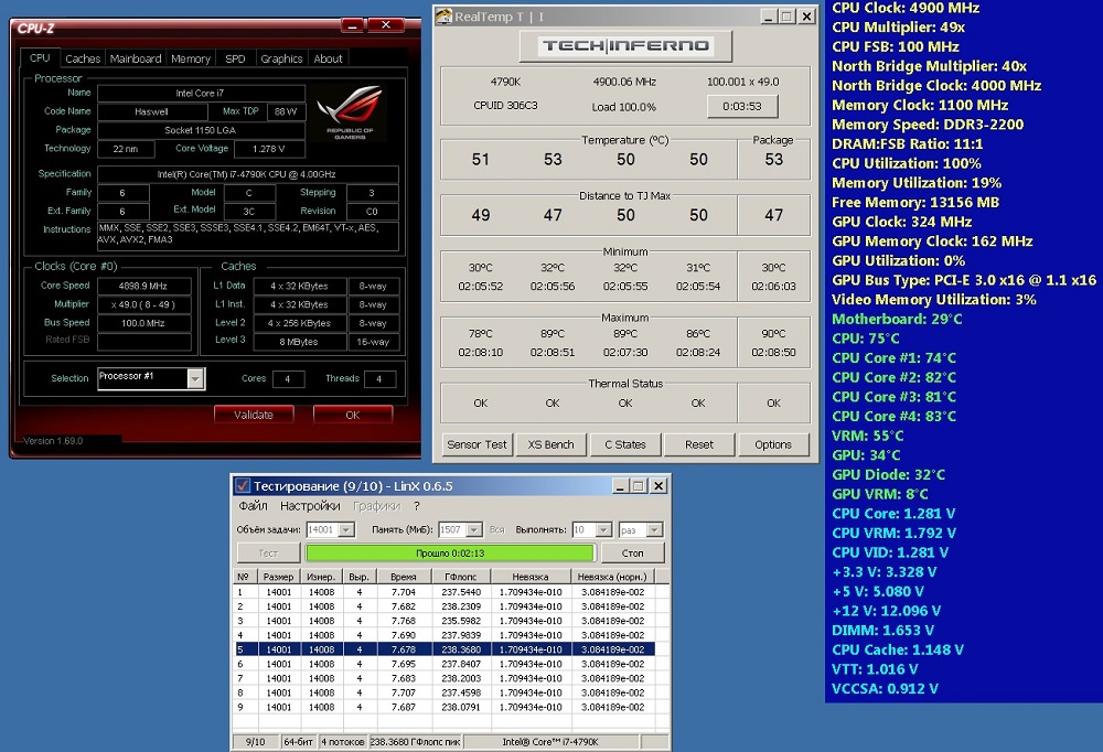

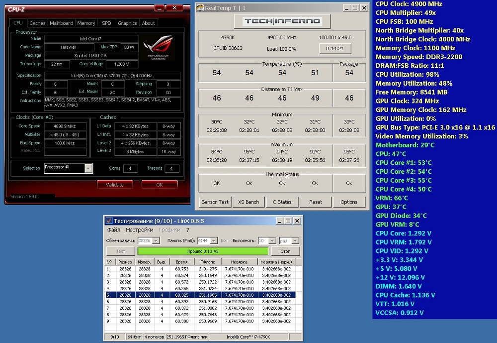

Регистрация: 22.11.2014
взял 4,9GHz, Vcore=1,28V, HT-off, 1507mb
0.6.5_1507mb_4.9ghz_1.28v_HS_HT-off.jpg [ 257.16 КБ | Просмотров: 1580 ]
так же прогнал с объемом в 6144mb, но тут пришлось поднять Vcore до 1,29V
0.6.5_6144mb_4.9ghz_1.29v_HS_HT-off.jpg [ 263.82 КБ | Просмотров: 1580 ]
Попробовал и на 5GHz, но с текущей СВО - температуры уже > 100 гр, надо и скорость потока увеличивать и радиаторы потолще ставить с вентилями, поэтому остановлюсь на 4,9, моя доволен :beer:
