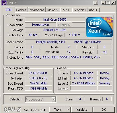

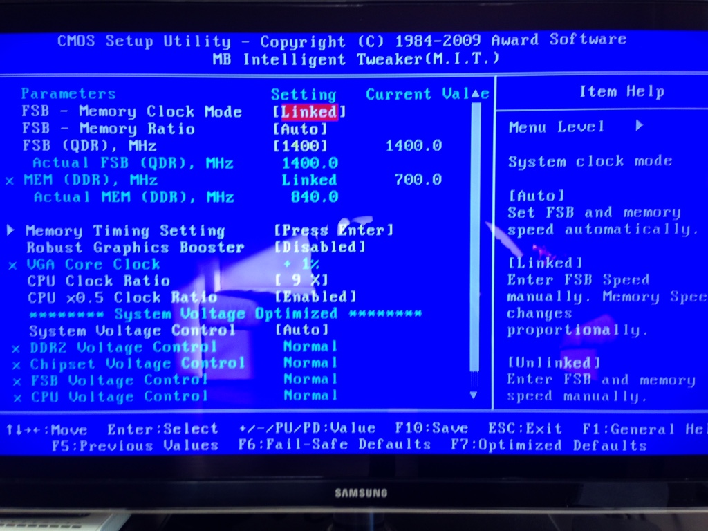

После перепрошивки слетели настройки биоса (старый проц у меня был разогнан) так вот теперь фиг знает как новый разогнать... тыкаю набум но разным параметрам...
С дефолтовыми параметрами производительность (3000МГц по cpuz) (по rar'овскому бенчмарку) - 2000
Если увеличить fbs до 1400 (3150МГц) по rar'овскому бенчмарку становится 2600...
подскажите какие параметры еще покрутить чтобы посильнее разогнать?
Комментарий к файлу: биос
thumb_IMG_3108_1024.jpg [ 267.11 КБ | Просмотров: 3274 ]
Комментарий к файлу: после изменения FSB
load.JPG [ 57.61 КБ | Просмотров: 3274 ]
Регистрация: 05.06.2015
Откуда: Россия.
badhabit кроме шины там нечего крутить. Добавляй частоту по 5-10 и найдёшь предел. Напругу на проц можно поставить 1.25в.
Регистрация: 26.06.2015
а как быть с параметром memory clock mode - его каким ставить linked или unlinked?
крутить ли частоту памяти?
как определиться с напряжениями, для проца можно выставить значения вплоть до 1.6В почему именно 1.25?
