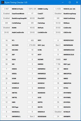

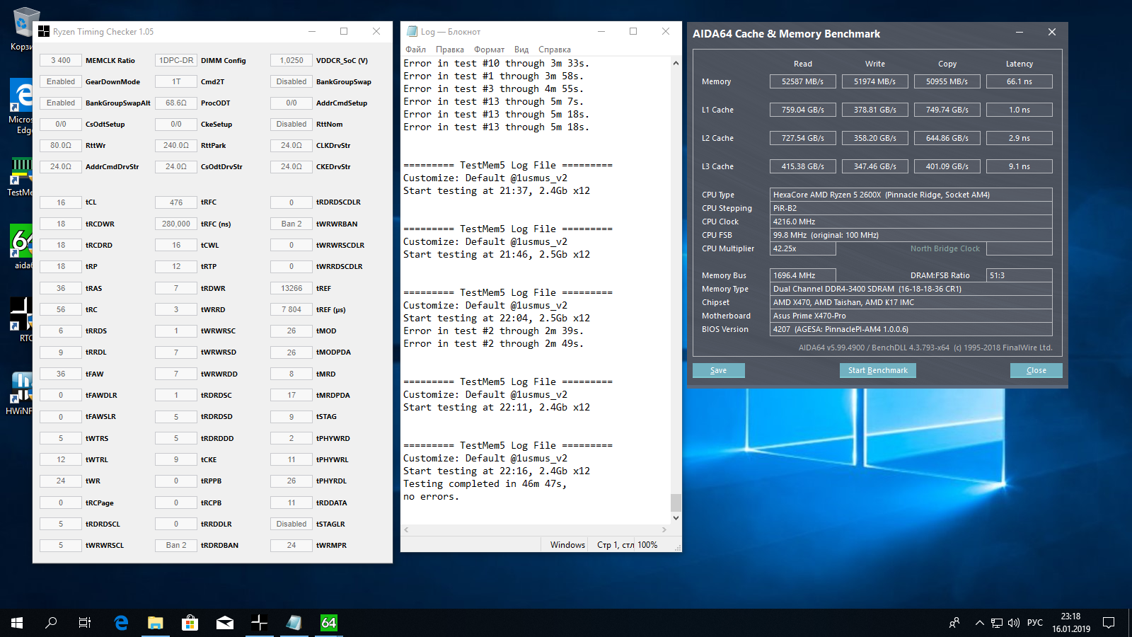

Регистрация: 16.01.2007
Фото: 23
3400 при 1.36v и soc 1.03v на дуалранках
vorvort, собственно, взяли :beer: ГТА5 копирну и попробую хоть в минималках на затычке запустить, проверить уже на игре.
Следующий прогон с 1.355 + cpu phase control и soc phase control на extreme + cpu current capability у cpu 120%
3400_result_01.png [ 493.83 КБ | Просмотров: 968 ]
p.s. забыл сделать скрин и закрыл окно с tm5, так что только лог.

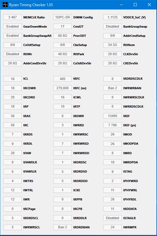

Настройки памяти.jpg [ 111.21 КБ | Просмотров: 939 ]
Фото: 23
vorvort писал(а):
А зачем? Что дадут тебе три эти настройки?
Попробовать по совету Процессоры AMD Ryzen 2000-й серии (Pinnacle Ridge\Zen+\12nm\AM4) #16008187 (но сейчас уже откатил назад, в дефолт)
Последний конфиг в tm5 был без ошибок + запустил таки GTA V (Online в том числе) - за минут ~20-30 не падал, не плохо.
Похоже, что 3400 потолок для дуалранков этих. 3466 высыпает ошибками, стартует через раз, а значит надо дальше крутить или тайминги, или выше напряжения, но профит того не стоит уже. Не говоря уже об охлаждении)
