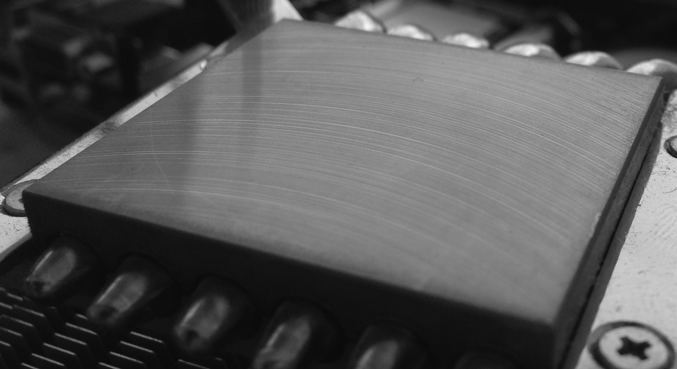

mks123 Но ведь i3-530 прекрасно работал! Возможно таки проблема в кулере.. Посмотрел внимательно - у него очень грубая подошва. Может быть отшлифовать попробовать.. ну и термопасту хорошую. Если поможет - отпишусь.

Кажись решил вопрос с перегревом.. Термопаста + FAQ на первой странице #12713133 Таки термопаста не справлялась.
Походу скальпирование отменяется.
Вот только остались сомнения насчет подошвы кулера. Стоит ли шлифовать? Она ровная, но довольно грубая..

Jaster,
если она действительно ровная, то выигрыш от полировки будет небольшой.
А вот крышки процов ровными не бывают, у всех яма в центре.

Регистрация: 08.10.2004
Прикладывал проц к кулеру и так и эдак, и линейкой металлической смотрел.. вроде ровно все, ямы не заметно.

Регистрация: 10.10.2006
Откуда: Питер
Фото: 132
Jaster,
они все "вроде ровные", а как начинаешь шлифовать, так у всех яма в центре: #77
Крышек без ямы в центре не видел ни одной ещё.
