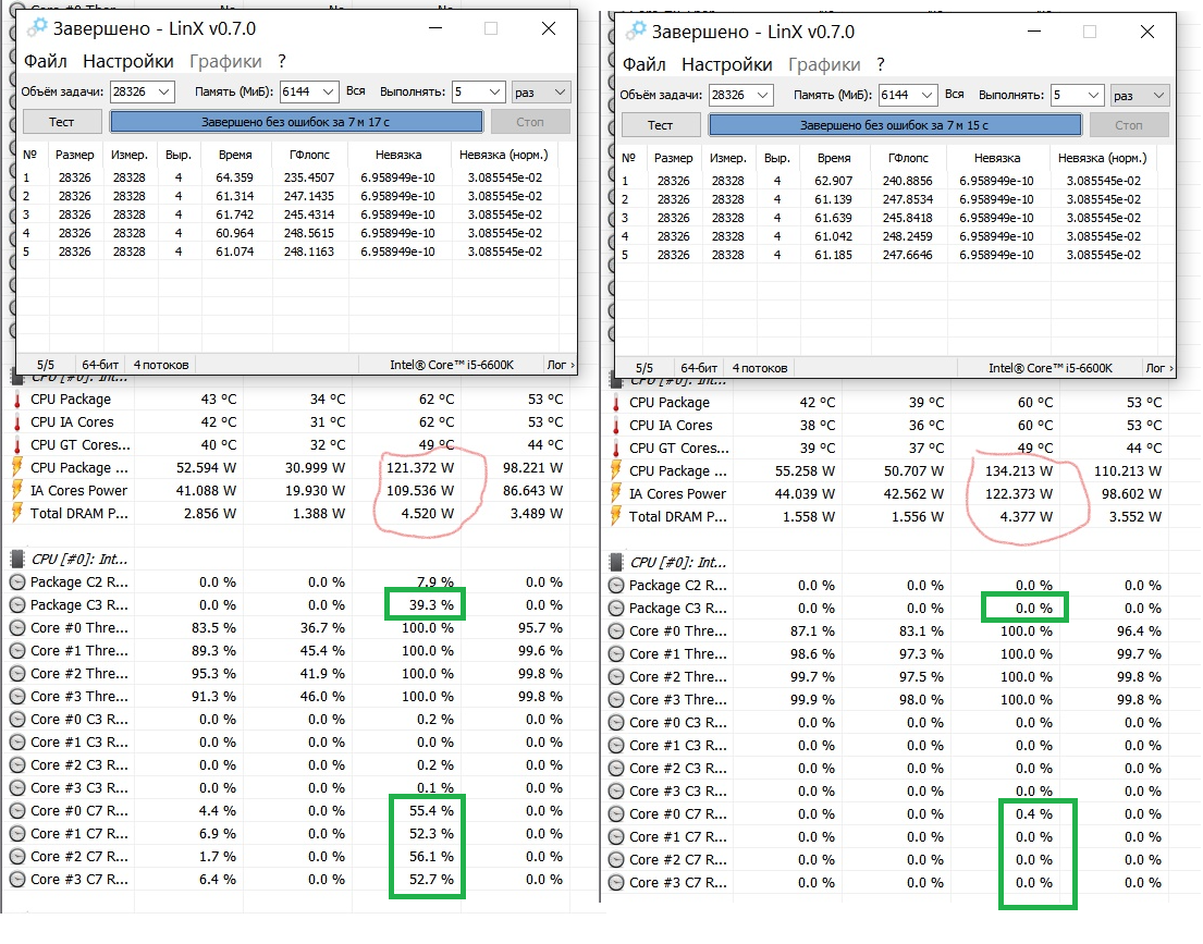

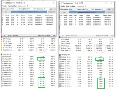

Я смотрю многие выставляют напряжение в офсет и адаптив, это хорошо конечно напруга в простое снижается -лафа... но если вы в нагрузку посмотрите в nwinfo показания core vid то увидите значения сильно выше того что в мануальном режиме! В мануале core vid в нагрузке будет равен приблизительно vid процессора, а в адаптиве core vid будет такой- какое вы выставили напряжение в биосе, т е гораздо выше!!! И главное что TDP заметно увеличивается, у меня в linx 40000 х5 разница получилась 15- 20 ватт! Может быть и по этому многим приходится напряжение сильно задирать :applause:
Вот тесты сделал
2467524676
Вот соответственно 1 мануал 2 адаптив
Последний раз редактировалось chizhov0777 14.02.2017 19:53, всего редактировалось 1 раз.

Вот тесты сделал
2467524676
Дружище, у меня и так и так Vid 1.285 и не меняется,,,
Да, любопытно, но кроме отличий в ваттах, видны отличия ещё в ряде параметров, а отчего - так эти установки в bios повлияли?
_33.png [ 776.21 КБ | Просмотров: 688 ]
Возможно от м п зависит! А напряжение какое? Я вот у товарищей на асус и на асрок в скринах видел высокие значения core vid и оно было примерно равно напряжению vcore!
Я и не увидел, там что вы выделили похоже что то связано с энергосберегайками, но кроме режима vcore и самого напряжения (подбирал что бы в пике оно одинаковое было) больше не менял ни чего!
