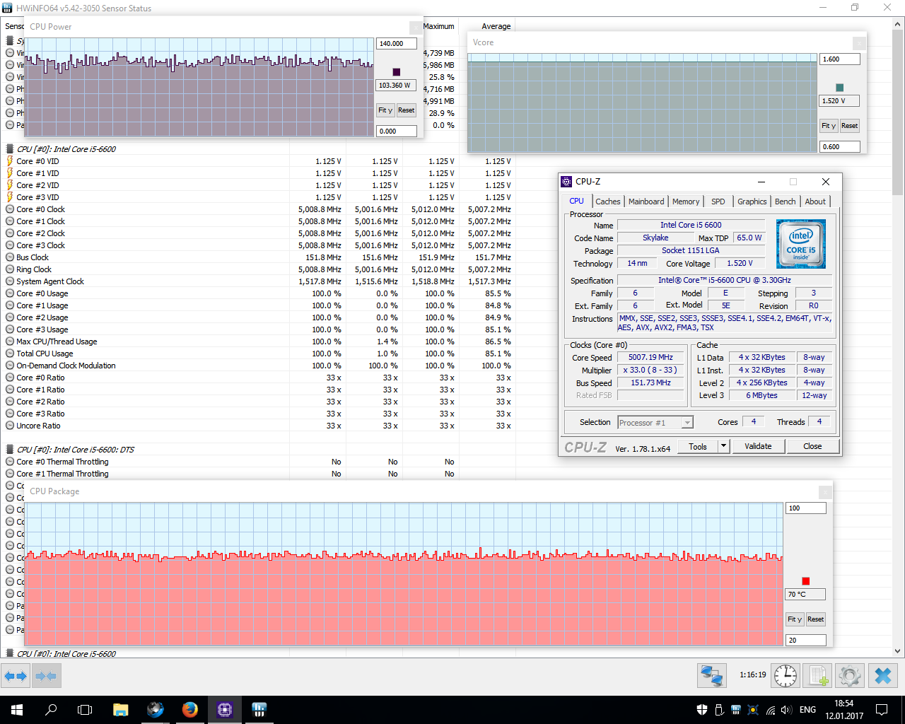

Afganistan, ну вот i5-6600, точно так же скальпированный, проработал было у меня на D15 полтора дня на 5000@1.52 :crazy: при температуре ~70, после чего выскочила синька.
5000 (nh-d15).png [ 148.95 КБ | Просмотров: 722 ]
Проверял его дальше на найденных прежде стабильных 4700/1.312, 4800/1.376, 4900/1.44 - не держит, уже нужен вольтаж выше на одну ступень. Вот тут, похоже, реальная деградация из-за вольтажа. :-( Потом проц отпахал неделю почти 24/7 на 4900/1.456 при ~63-64 градусах - никаких бсодов, даже x264 и сони вегас были стабильны. После этого уже поставил 6700K. Тогда бы оба проца погнулись. :-)

Это получается что у меня linx на 40000 процессор проходит практически на core vid равному vid самого камня!
24675
Или hwinfo звездит или я опять заблудился в оверклокинге :bandhead: И смотрите на скрин от Waad 5,0ггц 1,52 напруга а core vid 1.125...
А мыслей что на таком вольтаже может и подсистема питания мат платы пострадать, не возникало? Полтора дня на 1,52 и 5000 мгц это серьёзно :applause:

С эти м всё тоже самое при поднятии напруги на память VCCSA на авто поднялась до 1.280..... У Waad на скрине частота 5000 и 1.52 напряжение а core vid 1.125!!!!! И ASUS у него :applause:
