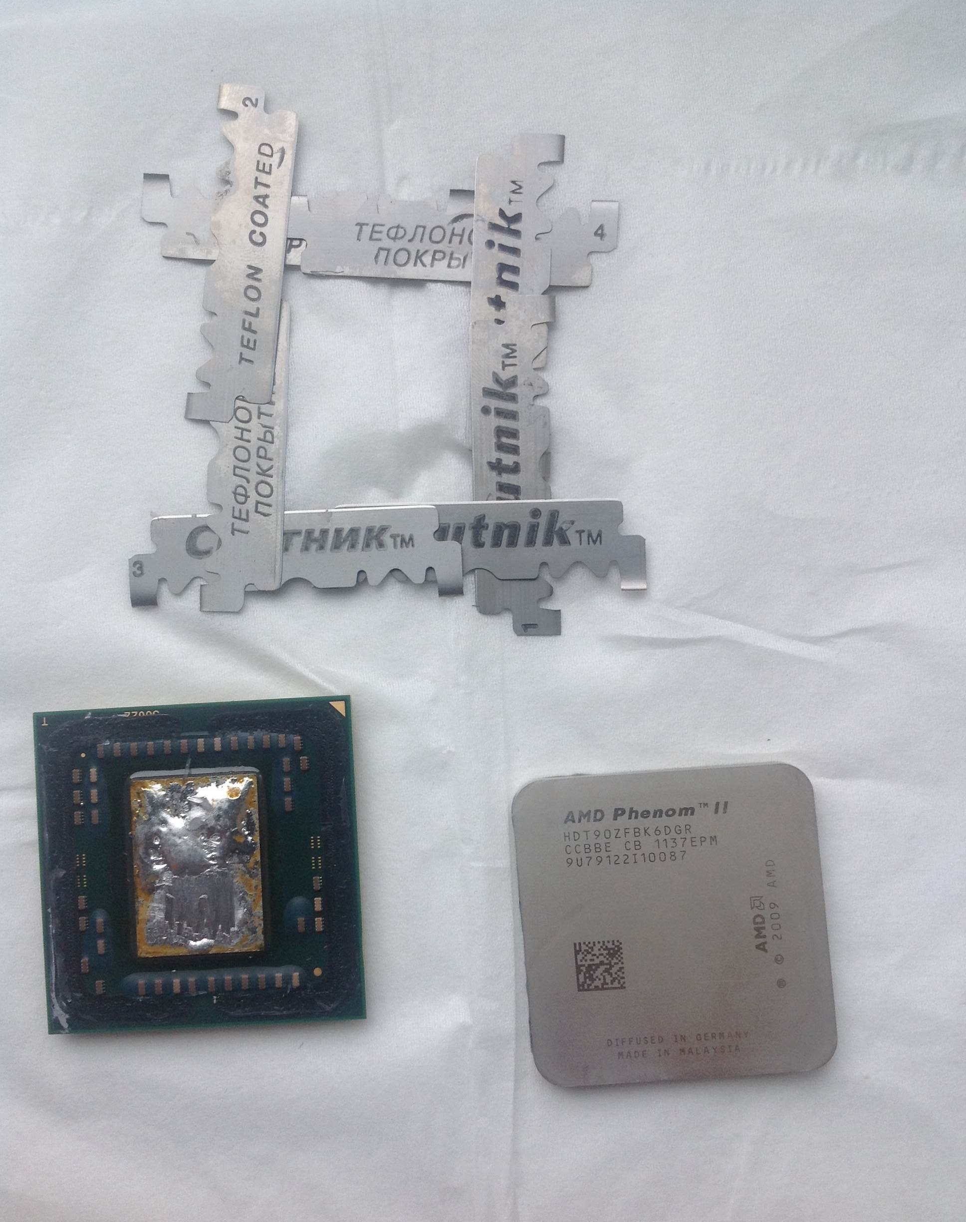

Довыпендривался мой тубан.
photo2.jpg [ 724.39 КБ | Просмотров: 1722 ]
За разумные мегагерцы.

Pobeda
Зачем? Не Хасфейл вроде.

markz0R сильно грелся. Думал термопаста. Проц рабочий. Понял одно, датчик температуры показывает погоду на Марсе.
Больше информации в теме скальпа.
интересно после скальпа разгон увеличился? Да у тебя стальные яйца и прямые руки . Молодец
Ещё не проверял. Сейчас сижу в ветке по материнке (кое какие настройки надо уточнить) и жду совета от Fire Vadim (он с DeDal'ом гоняли в своё время феномы, может что подскажет). А так, проверим. Единственное что напрягает - нет точной информации о температуре. Есть мысль запихнуть один термодатчик от скайтовской панели, но пока не придумал как лучше его закрепить и на что. Нужно максимально близко к кристаллу, но под водоблок не получится.

Если честно, процесс не сильно сложный. Нужно 4 бритвы (мне понадобилось, можно и 2 обойтись) и фен для пайки (или строительный, главное, чтобы температуру можно было выставить). Срезать микрушки весьма сложно, они под лаком\компаундом, да и бритвой прекрасно чувствуются. Тут главное не спешить и не рукожопить.
Кстати, в ветке про скальп есть сравнительное фото Тубана, Тринити (5800к) и Прескотта. Называется почувствуй разницу в размере кристалла (Тубан vs Прескотт).
