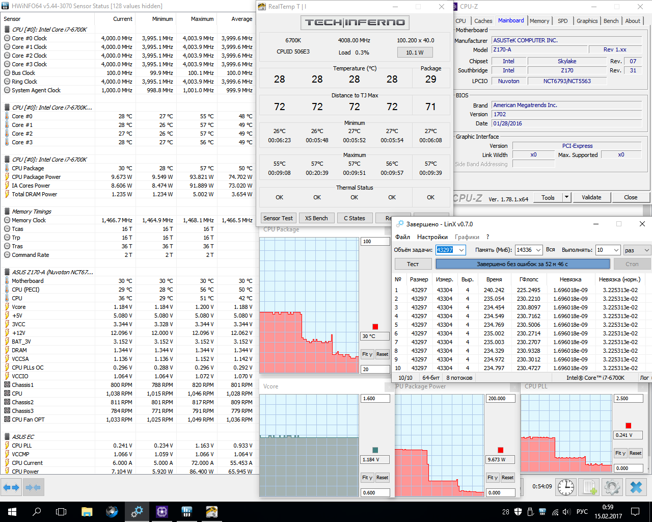

Закончил с проверкой на стоковых 4000.
4000, 1.184-1.2 - passed.png [ 164.69 КБ | Просмотров: 866 ]
Вроде хватает 1.184-1.2 В, ничего не изменилось после 2 дней работы на 4600 и 10 "форточных" прогонов линкса на них же. Мог бы и не читерить, но в квартире было жарковато и температуры явно бы пошли до 90 или выше... :stop: Через неделю-две повторю прогоны на 4000, могу и на 4500 - там должно хватать 1.392 В, просто не хочу особо насиловать систему питания на мамке. Но дальше пока не "деградировало", и то хорошо :-)
основной:R5 Black/RM650x/9900K/NH-D15/M8H/64GB SamsC-die/850PRO 512G, резерв:GPU-650FC/9900KF/Macho Rev.B/M8H/16GB HynixMFR/1660 Palit Dual/860EVO 1TB
