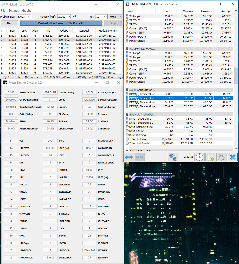

На новом калькуляторе получше стало, спасибо асмус.
3466-1,35, сок 1,025
1.PNG [ 904.34 КБ | Просмотров: 1502 ]

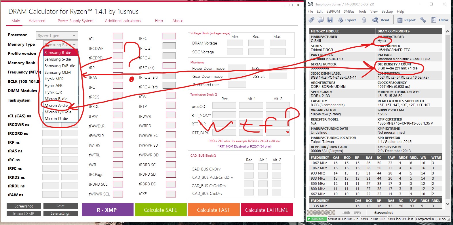

Что делать если тайфун кажет "8 Gb A-die (21 nm) / 1 die" а в райзен калькуляторе этого нет для хуникса?
{89AC9CBD-7372-4C3C-91EB-3281E9AFDBD3}.png.jpg [ 353.75 КБ | Просмотров: 1476 ]

Тайфун кажет, что это Hynix AFR. Надо смотреть Part Number.

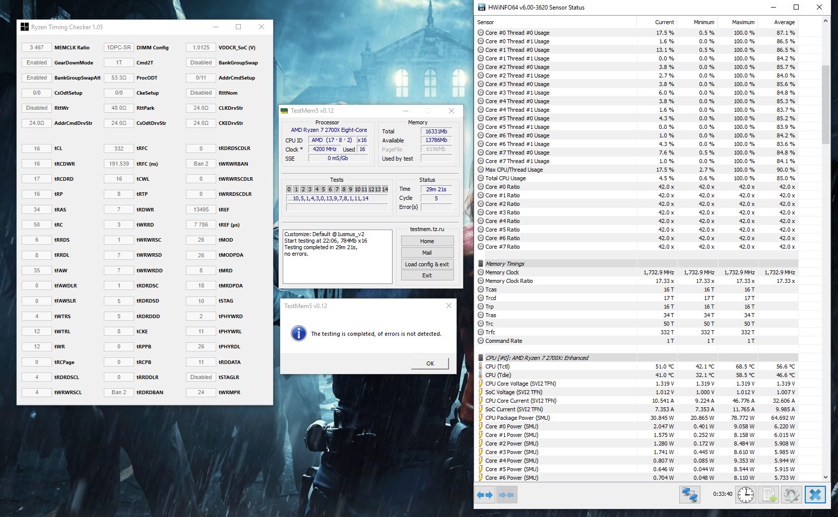

короче, отчаялся выправить 3466 на новом биосе, и откатил на 3400 с настройками на низкий RDS/RDL и tRFC442. ТМ5 прошел за 19мин 03с, что как бы быстрее, чем 3466 на тех же настройках (19м 50с). Линкс 33к х10 прошел, прайм 2ч вроде держится, дальше уже комп нужен был. В линксе результат на полгигафлопса меньше, чем на 3466 на тех же вторичках (потеря аж 0,27%, катастрофа просто). В Realbench результаты близко к 3466, в винраре и 7zip даже чуть выше. В ларке результат на уровне погрешности. Пару игр погонял, фризов нет. Посижу-ка я пока так. Как-то пользы от 66мгц решительно никакой.
Да, отрицательный оффсет был исключен из списка подозреваемых, поэтому оставил -0,1v, так предельная темпа на 2 градуса ниже. RAM 1.360v, soc 0.9750, LLC авто.
Калькулятор по таймингам для оем ничего нового не предлагает, те же CL17 и RCDWR=RCDRD, чего память категорически не приемлет. Продолжаем сидеть на самосборе.
Да, если сбрасываете память в авто - проверяйте, что мать наставила. Хотел перепроверить, что там с 2133, после своих настроек поставил все на авто - мать выставила CL18 вместо 15 и RFC куда-то за 600 вместо JEDEC 374. Решается либо через load defaults, либо применением профиля, где у меня только вертушки настроены. Такой вот глюк.

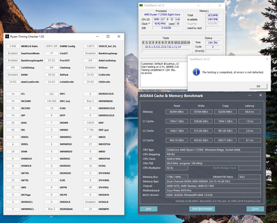

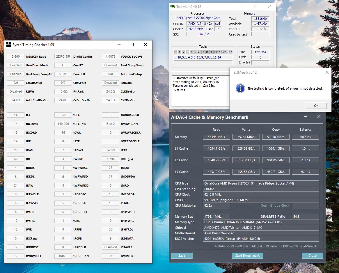

Эх, ещё бы TestMem5 пройти... Оставил на ночь,а "Переразгон" цп выключить забыл (буду надеяться, что виноват именно цп...), получил краш в стиле:
<< Thread Error Handler >>
State: 8
Core number: 0
Exception code: C0000005h
Exception addr: 100018D3h
0F 28 1F 0F 28 67 10 0F 28 6F
Но забавно то, что сам тестмем продолжил дальше крутиться и ошибок не выявил. Хм...
3400 Linx
3400 linx finished.png [ 522.19 КБ | Просмотров: 1317 ]
