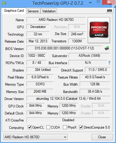

Помогите разобраться. Сразу скажу, что не силен в тонкостях разгона и всего такого. Вообщем такая ситуация.
Система:
AMD A10-6800K
ASRock FM2A75 Pro4
Team Group Xtreem-LV-2400 2x4096
Kingston SSDNow V+200 60GB
http://gpuz.techpowerup.com/13/06/22/cv9.png
http://img560.imageshack..us/img560/4416/aapq.jpg
Турбо режим включен. Единственные изменения которые сделал в bios - увеличил память под видио до 2048 и включил в настройках памяти единственно доступный режим XMP на 2400. Система работает стабильно на 2400. Без синих экранов и прочего. Ничего более не настраивал. Но вот в чем проблема. Мои тесты в 3D Mark 11 значительно отличаются от всех обзорных. А именно Graphics Score. Он крайне низок в сравнении с другими тестами. Вот пример http://img802.imageshack..us/img802/1183/vbgn.jpg. Слева по умолчанию память на 1333, справа 2400. Настройки 3d mark по умолчанию - Perfomance, Benchmarks test only. В чем может быть проблема? Может в biose что нужно еще отключить/включить?
