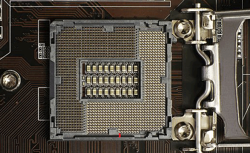

Vantuzdera Я сокет смотрел тоже, там был 1 контакт немного подогнут, но он был так и раньше. Ну, и я его на всякий выпрямил иголкой. Конечно на 100% сказать что в нем нет проблем можно только поставив другой 100% целый проц, но из личного опыта у меня и сболее кривыми ножками ничего не глючило.
Вот, конкретно какая ножка была децл кривая.

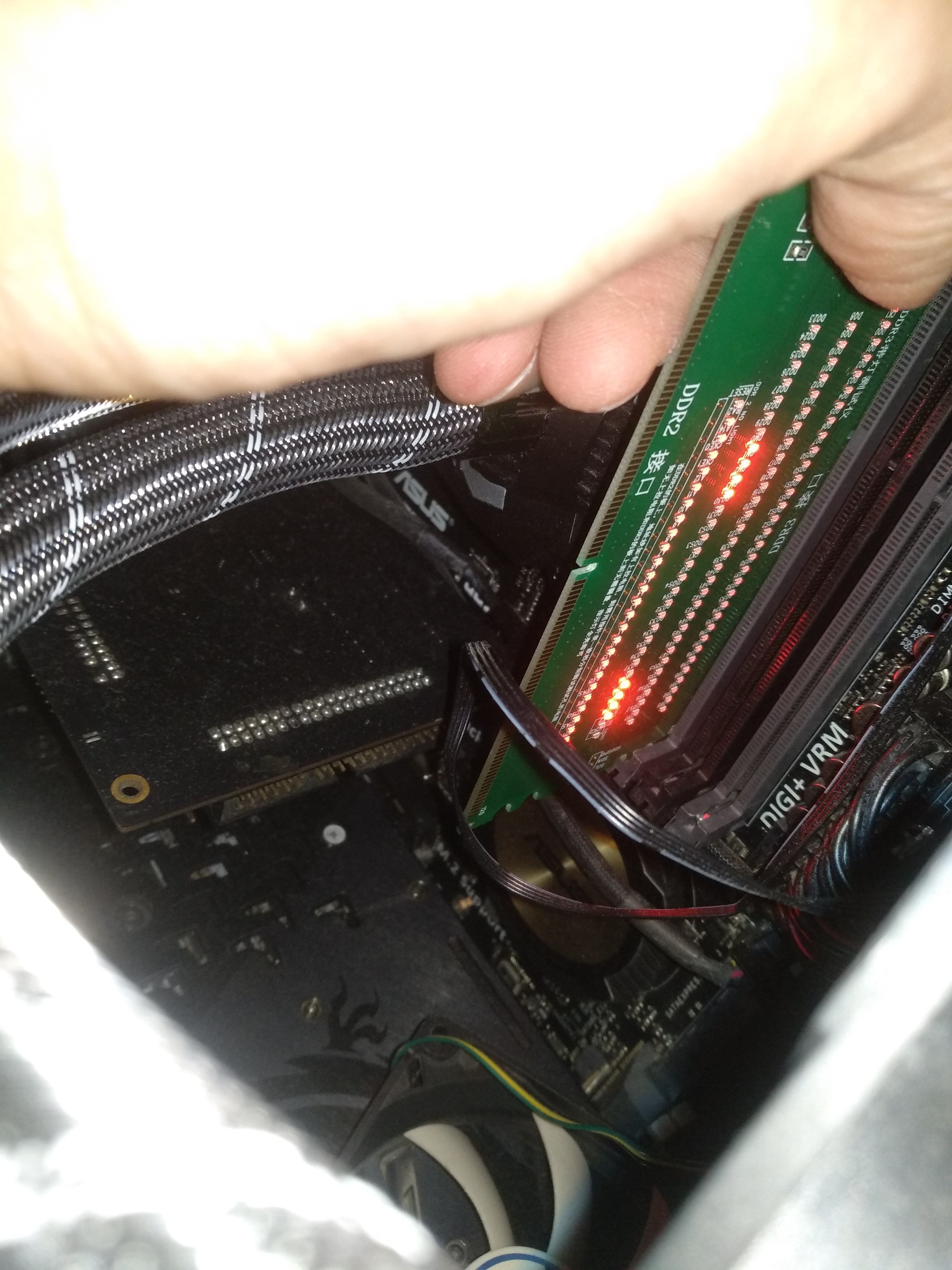

Так если поврежден КП и 1-2 слоты не работают нормально, на тестере так же будут какие-то диоды не гореть в этих слотах, как и в случае если это сокет или дорожка, а не проц) Нужно либо запустить этот проц на другой матери(у меня есть запасаня), либо в эту мать вставить другой проц. Ну, и понятно с этими комплектом оперативки, т.к. его возможности и настройки известны.
Добавлено спустя 46 минут 59 секунд:
Сходил в СЦ к знакомому - взял тестер все таки. Описал ему ситуацию: он подтвердил мою точку зрения что это я убил КП 99%, скорее всего когда перескальпировал, ну, либо прижимом. Сказал что раз хоть как-то работает память щас - то все диоды будут гореть и тестер ничего не прояснит, но, я все же взял - щас затещу. А так, да, надо другой проц или мать для теста. У них там в СЦ на данный момент нет 1150 проца к сожалению.
IMG_20220124_143916.jpg [ 1.18 МБ | Просмотров: 9693 ]
Два диода в начале 2-ого ряда не должны гореть - они гаснут при нажатии кнопки "вкл" на тестере.
i7-5775C@4.2Ghz/Asus Z97-Deluxe/G.Skill 16Gb/MSI 6800XT Trio@2.3Ghz/Creaitve X-Fi Titanium HD/HP Omen 32"
