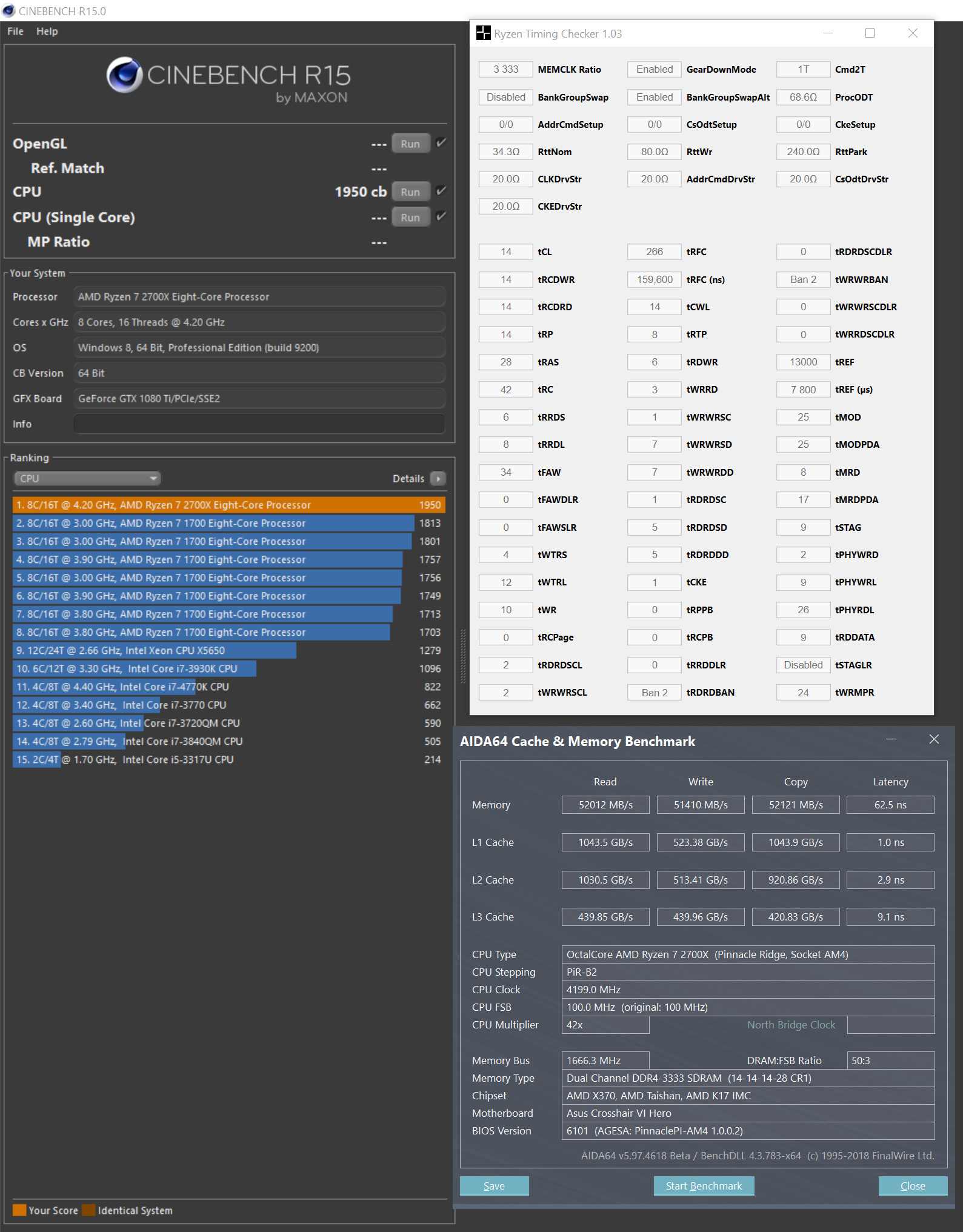

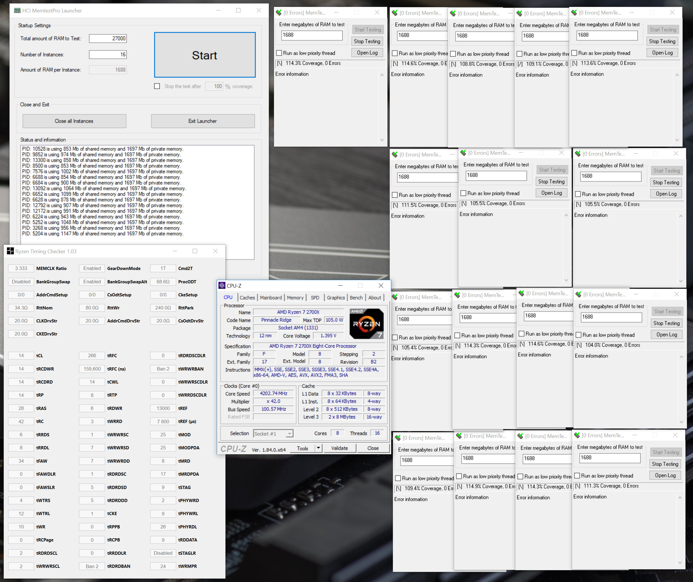

В общем пока так 2700X@4.2 + DR3333CL14
картинки
2700X3333DR.jpg [ 1.04 МБ | Просмотров: 1169 ]
2700X3333DR2.jpg [ 708.25 КБ | Просмотров: 1169 ]
текущие настройки
[2018/04/22 08:59:21]
Ai Overclock Tuner [Manual]
eCLK Mode [Synchronous mode]
BCLK Frequency [100.0000]
BCLK_Divider [Auto]
Performance Enhancer [Auto]
CPU Core Ratio [42.00]
Performance Bias [CB15]
Memory Frequency [DDR4-3333MHz]
Core Performance Boost [Disabled]
SMT Mode [Enabled]
TPU [Keep Current Settings]
CPU Core Voltage [Offset mode]
CPU Offset Mode Sign [+]
- CPU Core Voltage Offset [0.13125]
CPU SOC Voltage [Manual mode]
- VDDSOC Voltage Override [1.03125]
DRAM Voltage [1.37000]
1.8V PLL Voltage [1.80000]
1.05V SB Voltage [1.05000]
Mem Over Clock Fail Count [2]
DRAM CAS# Latency [14]
DRAM RAS# to CAS# Read Delay [14]
DRAM RAS# to CAS# Write Delay [14]
DRAM RAS# PRE Time [14]
DRAM RAS# ACT Time [28]
Trc [42]
TrrdS [6]
TrrdL [8]
Tfaw [34]
TwtrS [4]
TwtrL [12]
Twr [10]
Trcpage [Auto]
TrdrdScl [2]
TwrwrScl [2]
Trfc [266]
Trfc2 [Auto]
Trfc4 [Auto]
Tcwl [14]
Trtp [8]
Trdwr [6]
Twrrd [3]
TwrwrSc [Auto]
TwrwrSd [Auto]
TwrwrDd [Auto]
TrdrdSc [Auto]
TrdrdSd [Auto]
TrdrdDd [Auto]
Tcke [1]
ProcODT [68.6 ohm]
Cmd2T [1T]
Gear Down Mode [Enabled]
Power Down Enable [Disabled]
RttNom [RZQ/7]
RttWr [RZQ/3]
RttPark [RZQ/1]
MemAddrCmdSetup [Auto]
MemCsOdtSetup [Auto]
MemCkeSetup [Auto]
MemCadBusClkDrvStren [20.0 Ohm]
MemCadBusAddrCmdDrvStren [20.0 Ohm]

1usmus писал(а):
DR3333CL14
:old_applause:
Регистрация: 09.01.2007
Фото: 152
Неплохо! А почему думаешь 3400 не поедет? И есть ли смысл в обратную сторону крутить до 3200CL12?
Хотя я ожидал от новых процев и плат 4.35 + DR 3466CL14/ SR3600CL14/SR3800CL16
Что-то такое короче, близкое к Интелу.
Регистрация: 30.04.2015
Откуда: Россия
Фото: 642
В интернетах сравнили 2700х@4100 1.25V vs 1700@3800 1.25V и у первого при этом энергопотребление по мультиметру почти в 2 раза больше.
Что-то интересное получилось у АМД...
