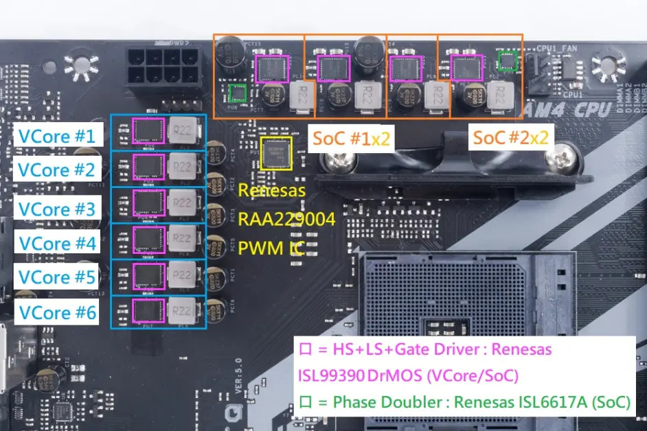

Как вам под разгон апушек 550-ые экзоты Biostar B550GTQ и B550GTA с SoC на 4-х таких же 90 А ISL99390 через даблеры? А вот радиатора на SoC нет у обеих досок, отверстия есть у B550GTA.
Ну а про мАТХ Гиги и других просто - мАТХ традиционно не позиционируется как топ сегмент. Где его можно всунуть, обычно можно взять и АТХ. А вот ИТХ другое дело - фанатов этого дела хватает.

под разгон апушек 550-ые экзоты Biostar B550GTQ и B550GTA с SoC на 4-х таких же 90 А ISL99390 через даблеры? А вот радиатора на SoC нет у обеих досках, как и отверстий для оных.
Биосы и вообще поддержку биостар не хвалят, хотя железо у них всегда норм. Проблема норм. b550/x570 под апу в конской цене. До 24 февраля тот же миник b550 гигабит стоил ~14к, что уже не мало. Т.е. это для фанатов мелких корпусов, где охлада толком нет(особо в разгоне) и жестко необходим запас, за это и переплата. В остальном формфактор каличный по разъемам. У меня подход простой - лучше B450M prо vdh max/mortar + 5700g, чем мортар b550m + 5600g. На сегодня, так первый вариант прилично дешевле(Китай проц.) и ессно уделает второй везде. Да и вообще, если приоритет именно встройка не вижу смысла в 5600g, когда 4750g на 1.5к дороже. Радиаторы на soc поставить проблемой не считаю и платы 550 чипсета у меня были, так что... Как резюме - 4 drmos х90А на soc отлично, но не за 20к при наличии дешман плат за 4.5к почти с тем же функционалом, которые и так справляются.
