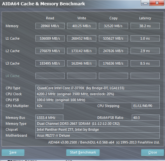

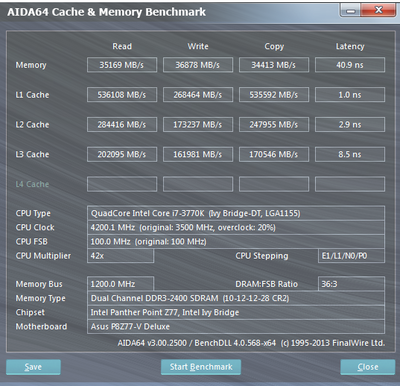

Hercules2 писал(а):
Скрин можешь скинуть? Тесты на частоте 2667 проходит?
Ладно, задам тут вопрос:
Тестил память в Prime95, за 7 часов тест не остановился, но было найдено пару ошибок без "WARNING" Если за 7 часов тест не остановился, но нашел пару ошибок, можно сказать тест благополучно пройден или нет?
В режимe 2667 сыпались ошибки. Но думаю, стабильности, добиться при желании можно. Но не стал заморачиваться с подбором таймингов, напряжений на плашки и SA. Достаточно было увидеть, что скорости заметно упали по сравнению с режимом 2400, кроме записи.
v3.0_4,2GHz_HT_2667.png [ 184.29 КБ | Просмотров: 906 ]
v3.0_4,2GHz_HT_2400.png [ 186.98 КБ | Просмотров: 906 ]
i7-13700K@5,4GHz - ASUS Z690 Hero - 64GB Fury@6400MHz CL32 - Palit Gamerock RTX4090 24GB@~3/25 - 970EVO+ 1T - 870QVO 2T - 2x4T Barracuda RAID0
