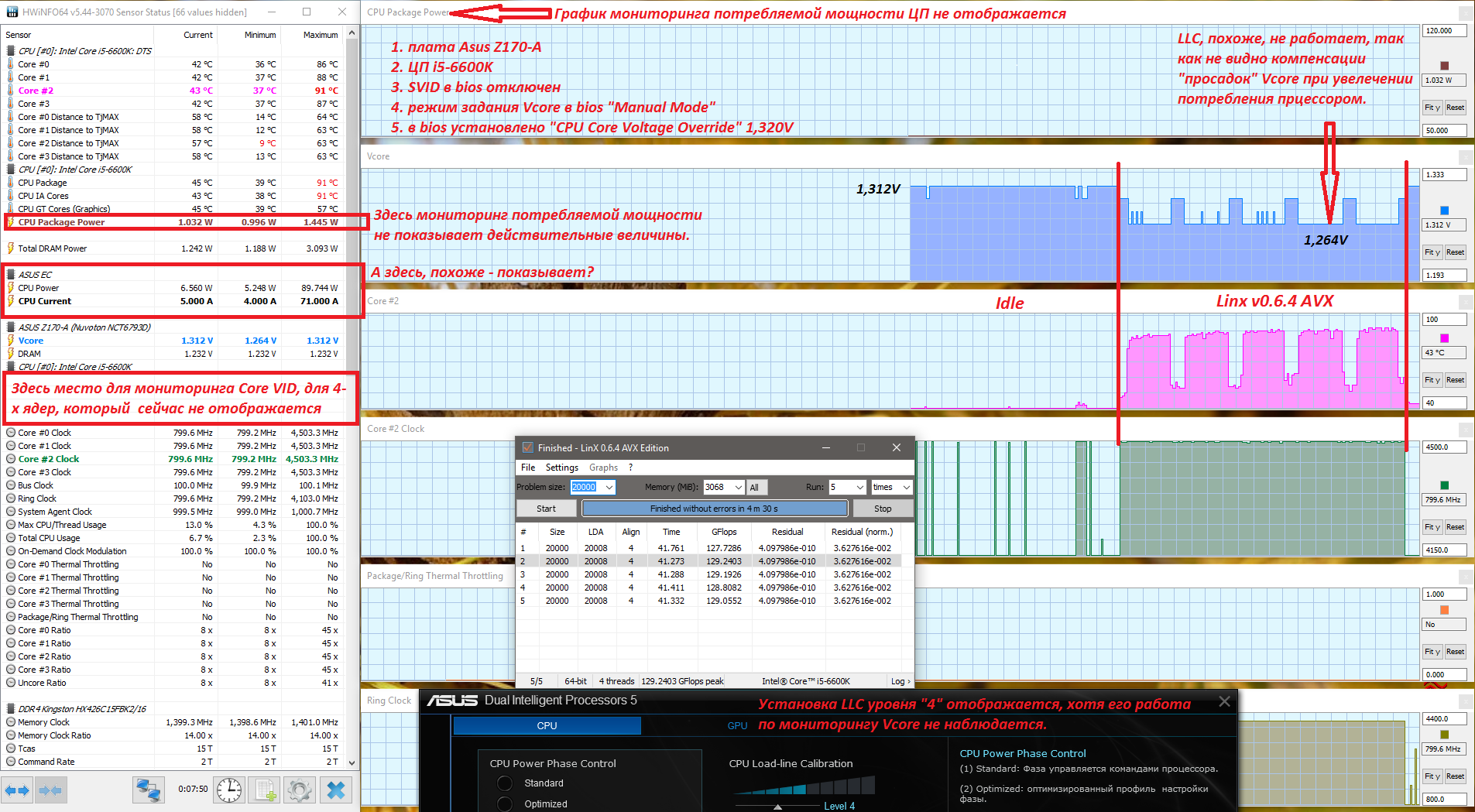

Для сомневающихся в том, что первично, а что вторично, показываю картинку опыта, проведённого с отключением SVID в bios, чем "разрывается" управление напряжением, вырабатываемым VRM платы (сиречь Vcore) от ЦП. Разумеется, при этом надо "вручную" задать необходимый уровень напряжения Vcore в bios, в "Manual Mode" (а другую "моду" плата, кстати, и не позволит выбрать с отключённым SVID.)
опыт с отключением SVID
LinX 0.6.4 AVX 20k_i5-6600K_OC-4500_2800_Rx41_man 1,320V_LLC4_HWiNFO64_129.24GFlops_comm.PNG
LinX 0.6.4 AVX 20k_i5-6600K_OC-4500_2800_Rx41_man 1,320V_LLC4_HWiNFO64_129.24GFlops_comm.PNG [ 402.37 КБ | Просмотров: 1372 ]
Опыт показывает, что формирование напряжения Vcore происходит при отсутствии сигналов VID, соответственно мониторинг не отображает и "Core VID" ядер - вообще!
Попутно замечены следующие любопытные эффекты:
- перестало адекватно отображаться значение мощности ЦП "CPU Package Power" - это та мощность, которую мониторинг "берёт" с ЦП (на моей картиночке заголовок этого раздела не показан, в HWiNFO он называется [CPU[#0]: Intel Core i5-6600K]) ;
- сохраняется отображение мощности потребления ЦП и тока потребления ЦП в разделе мониторинга, который берётся с т. н. "Asus Embedded Controller" - Asus (EC), показания выглядят адекватно по размерам величин;
- похоже, что не работает включённый LLC, так как Vcore успешно "проваливается" под нагрузкой.

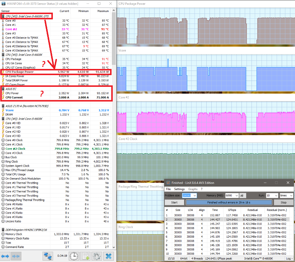

1. В различных опытах не раз замечал, что в HWiNFO отображение мощности "CPU Package Power" ("от процессора"), и мощности "CPU Power" ("от Asus EC"), обычно отличаются, причём второе значение немного больше первого.
Пример разных величин отображаемой мощности потребления ЦП (со включенным SVID)
LinX 0.6.4 AVX 30k_i5-6600K_OC-4300_2800_Rx40_124.64GFlops_cr_comm.PNG [ 423.66 КБ | Просмотров: 1371 ]
Опыты с отключением SVID позволяют предположить следующее:
- мощность потребления "CPU Package Power" может отображаться на основе обработки данных сигналов VID, т. е. довольно косвенно связана с фактическим потреблением ЦП;
- мощность потребления "CPU Power" (как и величина тока!) отображается и при отсутствии сигналов VID, соответственно можно предположить, что это значение берётся по фактическому состоянию или ШИМ-контроллера соотв. VRM на плате, или на основе данных от микросхемы EPU Engine (пока не вполне ясно, что подразумевается под "Asus Embedded Controller"), то есть, возможно - более точно отражает величину потребляемой ЦП мощности (как, возможно, и величина тока).
