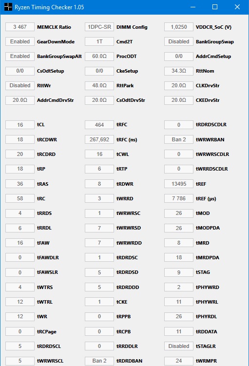

Vital-uK писал(а):
на всякий случай протестировал кратный tRFC - рабочий!
Интеловоды бьются, чтобы tRFC 272 получить, а у тебя 252 влегкую - круто! :-)
Регистрация: 31.07.2017
Откуда: Воронеж
Pe4ivko 1,45
Добавлено спустя 1 минуту:
vorvort я раньше такой низкий не пробовал, около 300 было с ошибками, попробовал тактику кратного и заработало
Мемbеr
Регистрация: 13.09.2012
Фото: 19
У меня tRC 58, рабочий tRFC 485. Кратный - это 58х8=464?
Откуда: Воронеж
vorvort как показала практика, можно и сразу меньше чем ближайший оттестированный "высокий", но не кратный, в моём случае опустил сразу почти на три кратности, но особо не тестировал более низкие от изначально выбранного альтернативного из калькулятора.
аида не то, чтобы показательный тест, но значения кешей ровнее стали и результат стабильнее от прогона к прогону. Может не связано, а то так и до улучшения отметок в школе у детей можно договориться.
Расстрою, но внутренние алгоритмы работы памяти мало зависят от надписи на процессоре.
Мемbеr
Фото: 19
Так я правильно посчитал или нет? 58х8=464?

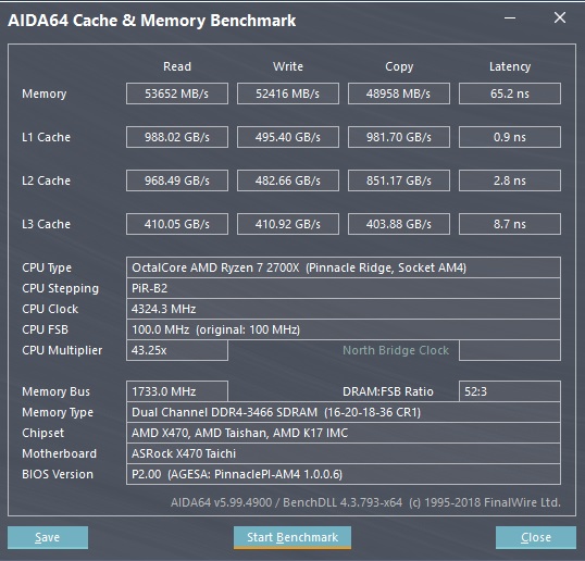

Ryzen-7 писал(а):
калькулятор версии 1,41 опробуй он сам тебе все посчитает.
У нас с Dark Cloud самосбор.
Vital UK предварительно кратность работает, tRFC 464 пошел.
Ниже новые тайминги для обладателей OEM Samsung M378A1K43BB2-CRC 2x8 Gb
У кого tRFC 464 не пойдет - пробуйте 485, с этим tRFC память стабильна и проверена тестами, играми. Новые тайминги снижают латентность на 0.5 -0.6 нс по сравнению со старой версией, которую приводил ранее, требуют значительно меньшего вольтажа на SoC (у меня рабочий вольтаж в пике упал с 1.13 до 1.04 В), разработаны Dark Cloud, чуть исправлены и проверены мной.
У вас там каждый день новые тайминги что ли? :D
Мемbеr
Фото: 19
Spaik писал(а):
rdrdscl/wrwrscl великоваты, хотябы 4 не едет?
Это к Dark Cloud, я тайминги не разрабатывал, чуть поправил и все.
Попробую проверить, но смена сразу 3-х таймингов не очень годится для проверки, пока надо tRFC 464 тестировать подольше.
Я новые почти неделю тестировал, полет нормальный.
