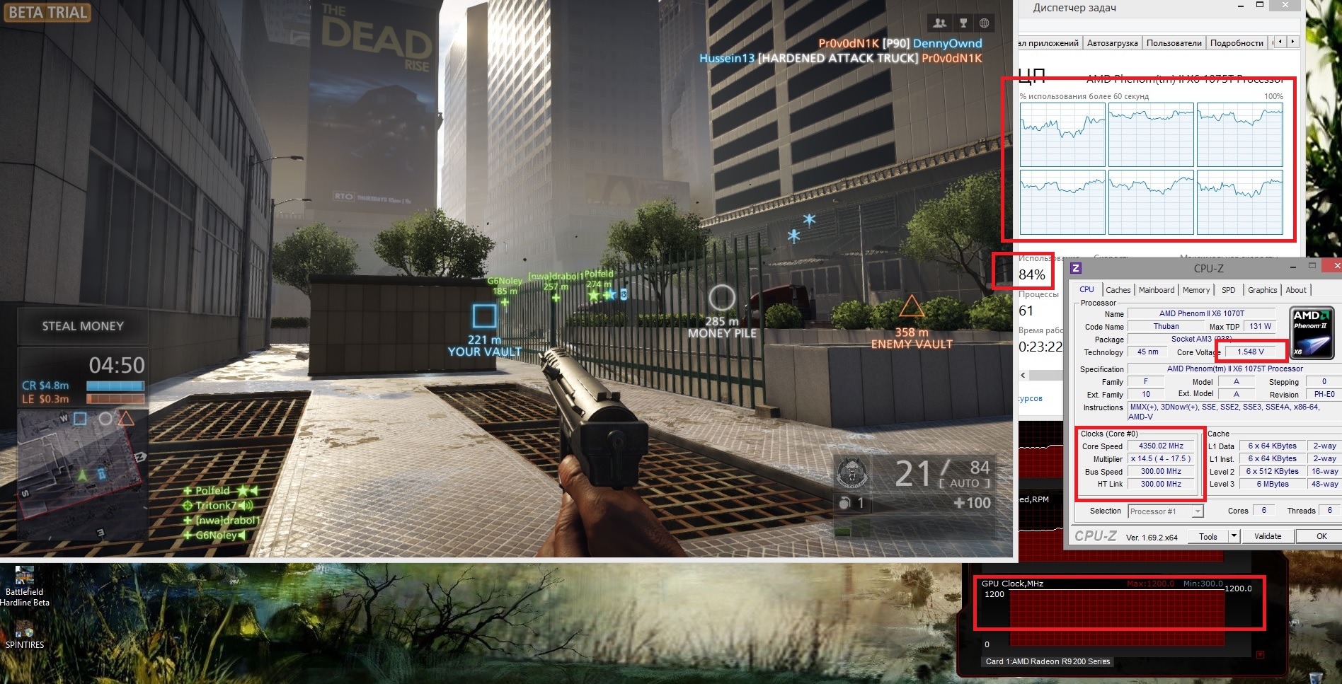

я еще не одной игры не встречал , где кпу был нагружен под самые не могу , в кризисе 3 с записью видео в FHD 60 FPS максимум было 70 %.
Поиграл в новую батлу , проц максимум нагружен на 84% , очень приятно , что на мантле , что на директХ 11 , загрузка гпу максимальная , использует все 6 ядер . Играть просто отлично .

Причем здесь гпу клок(видик у вас в 3д режиме, от туда и частота)? Смотрите именно загрузку гпу по %, у меня лично не всегда грузится до 99%. Сегодня иду забирать 3570К.
