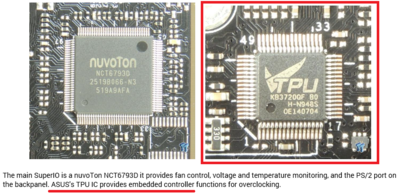

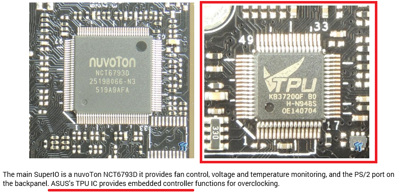

1. Величины мощности потребления и тока ЦП (т. е. информация к теме Процессоры имеет отношение :)), отображаемые мониторингом в этом режиме, под заголовком "Asus EC" (Embedded Controller) - снимаются, похоже, с микросхемы TPU. Под спойлером фрагмент обзора одной из плат Asus.

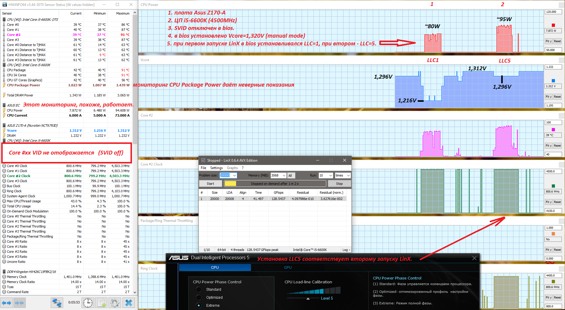

2. LLC в режиме с отключёнными Core VID всё же работает (+), но, пожалуй, не совсем так, как в режимах offset mode, adaptive mode: чтобы компенсировать значительное падение Vcore под нагрузкой, оказалось, что требуется уровень LLC не ниже 5 (на данной плате, с данным ЦП, множителем и т.п.), а в опытах в "обычных" режимах (offset, adaptive) было вполне достаточно LLC4.
