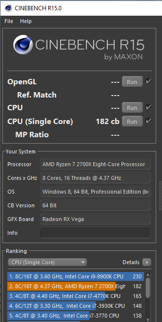

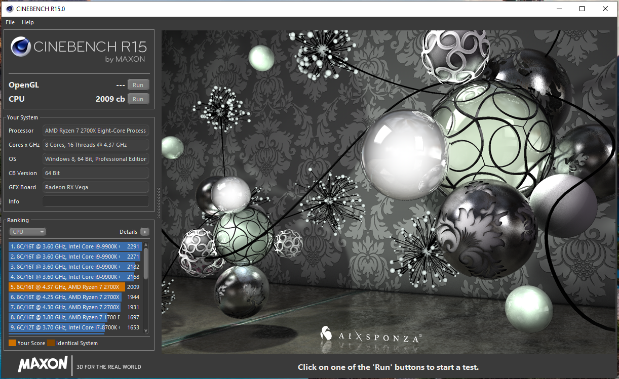

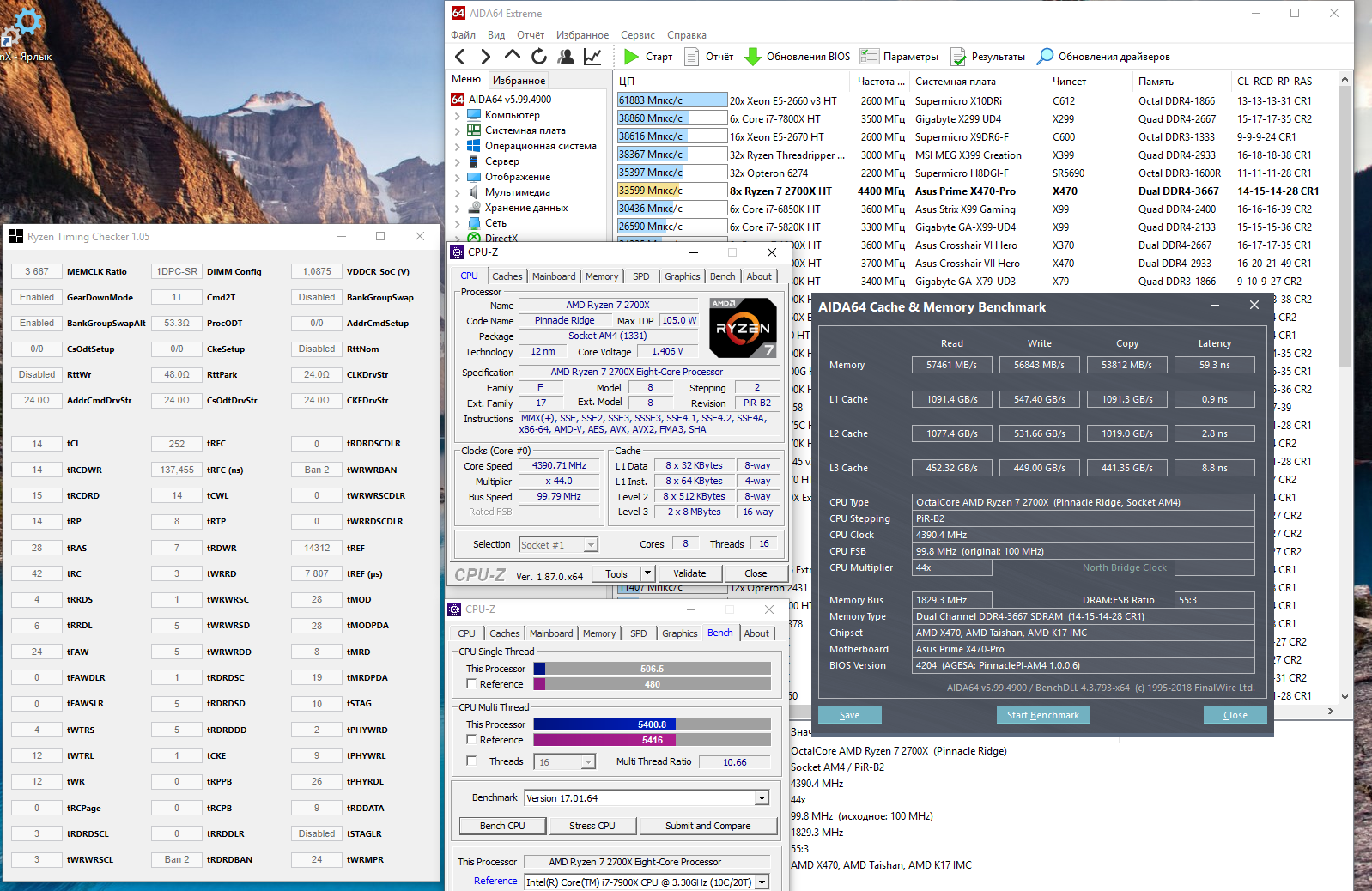

мимоходом, в процессе срача в другой теме наделал скриншотов, как говорится, скриншотного типа, на постоянку не годится, на 3666 память почти стабильна, только в третьем цикле из 12 тестов тм5 была одна ошибка, прайм ждать не стал, но сразу не валится.
2019-01-18_16-32-28.png [ 557.76 КБ | Просмотров: 916 ]
2019-01-18_19-54-33.png [ 26.59 КБ | Просмотров: 916 ]
2019-01-18_19-49-23.png [ 1.11 МБ | Просмотров: 916 ]

Свежий тест процессоров в играх
https://overclockers.ru/lab/show/95374/ ... e-i9-9900k
Для владельцев 2700Х будет интересно то, что ручной разгон 4200 Мгц дает преимущество перед авторазгоном всего 2-5 fps. :roll:
Видимо не стоит прожаривать процессор, парни! ;)
