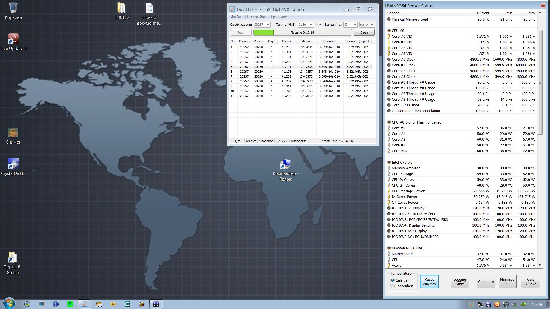

Процессор разогнан с помощью TurboV Evo. Программа предлагает такие настройки шина 103 МГц, множитель 48, но напряжение на проце по показаниям CPU-Z
доходит до 1.56В. Комплектующие в профиле. Температура вроде в норме. Нормально ли такое напряжение? Или, все же, стоит немного уменьшить напругу и множитель?
Регистрация: 09.08.2011
Откуда: Донецк, UA
Где она в норме, в простое? прогони LinX AVX, выложи скрин RealTemp

C частотой-то всё в порядке, а напряжение для 5200( как мин)- нужно уменьшить на 0,1V/// а работать можно только на 0, 15-0, 2 V ниже! ;)
Регистрация: 26.03.2012
Вот скрин:
Заранее спасибо за помощь)
Добавлено спустя 1 минуту 43 секунды:
Со второй частью ответа все понятно)) А вот что значит 5200? МГц??

простите, а Вас не смущает температура?
Пробуйте 1, 45 v!!!

Кстати, в жару экспериментировал с авторазгоном через биос.
4500:
4800:
ASUS B550-А_AMD 5950X_Thermalright SA T8_G.Skill F4-4000C16D-32GVK_ASUS STRIX RX6800_Intel EXPI9301CT_Creative AE-5 +_ASUS THOR 850W P II_W10 LTSC_LIAN LI LANCOOL III
