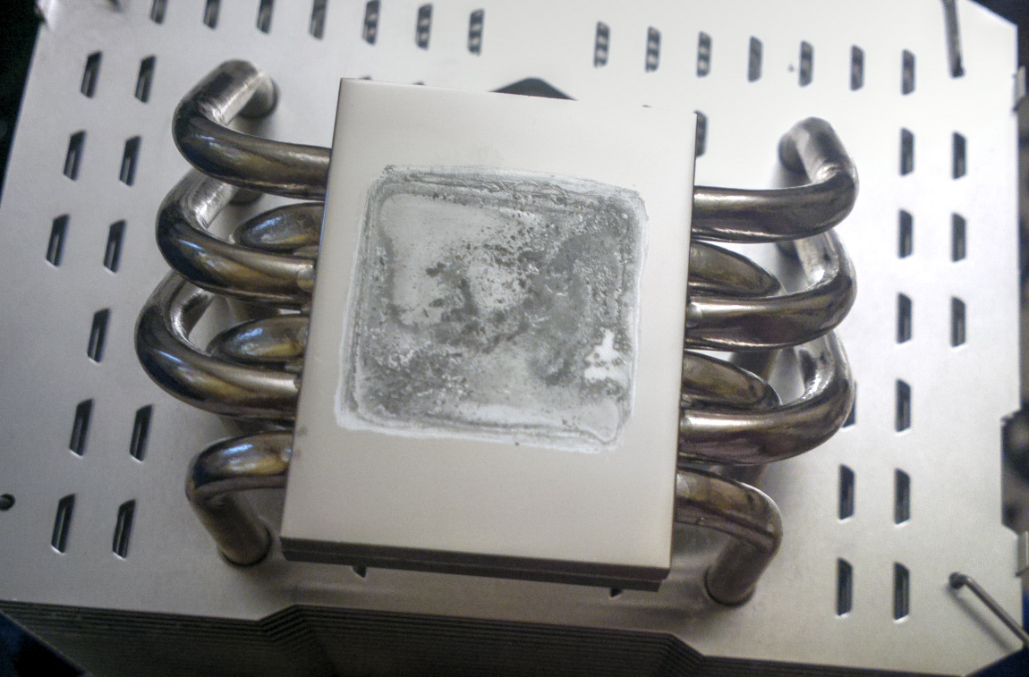

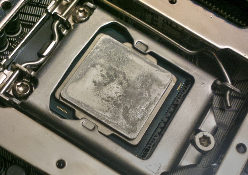

Afganistan, но в видео контакт с медью (ЖМ в неё диффундирует), даже алюминий (!) по бокам основания есть, а у меня покрытия никель-никель.
Конечно, со временем тоже "прикипает", но с термалрайтовским кулером поддевал отвёрткой со стороны ушек сокета, всё отставало.
ЖМ - кулер.jpg [ 251.06 КБ | Просмотров: 1474 ]
ЖМ - проц.jpg [ 212.16 КБ | Просмотров: 1474 ]
С ноктуей будет не так удобно подлезть отвёрткой, в крайнем случае нижнюю "лапу" крепления открутить, но даже те 2 градуса разницы перевесили в пользу ЖМ и на крышке. :crazy:
P. S. В видео так и не понял, почему ЖМ реально будто высох под крышкой - вроде нормально наносилось, нужное количество, именно liquid pro, не ультра. А в конце какие-то жалкие остатки металла на кристалле. Неужели из-за неприклеенной крышки? :roll:
