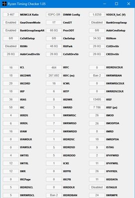

Подскажите куда капать? Смысл в том, что при прохождении теста в Аиде латонтность постоянно пляшет от 69 до 72, остальные показатели разнятся но незначительно.
И есть ли вообще смысл пытаться уменьшить латентность? Проц работает на 3400 сберегайки не отключал, режим энергосбережения сбалансированный.

А вообще подскажите, все ли тайминги норм выставлены? Что то читал про кратность, про чётные не чётные, но до конца так и не понял. Тест TM5 с этими настройками память проходит.

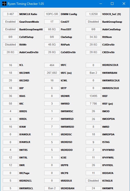

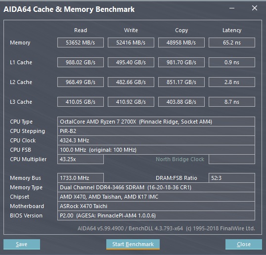

leetSmithy писал(а):
Вот и толку, что B-die
3466 абсолютно стабильными удалось взять только на 16-20-18-18-36.
У тебя обычная не отборная B-Die. Радуйся, что 3466 смог взять, у меня поначалу выше 3333 Мгц вообще не ехала! :-)
Кстати, твои тайминги конские. Вот рабочий профиль для OEM памяти, пробуй.
Если tRFC 464 не пойдет, меняй на 485, я проверял, тоже стабильный.
Aida64.jpg [ 92.35 КБ | Просмотров: 713 ]
Настройки памяти.jpg [ 107.38 КБ | Просмотров: 713 ]

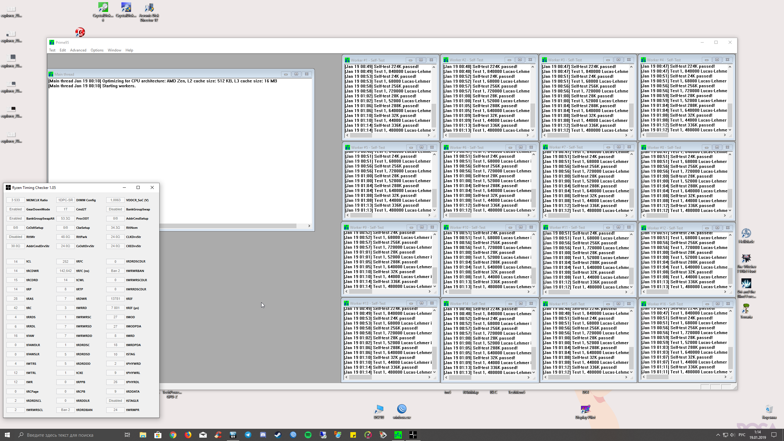

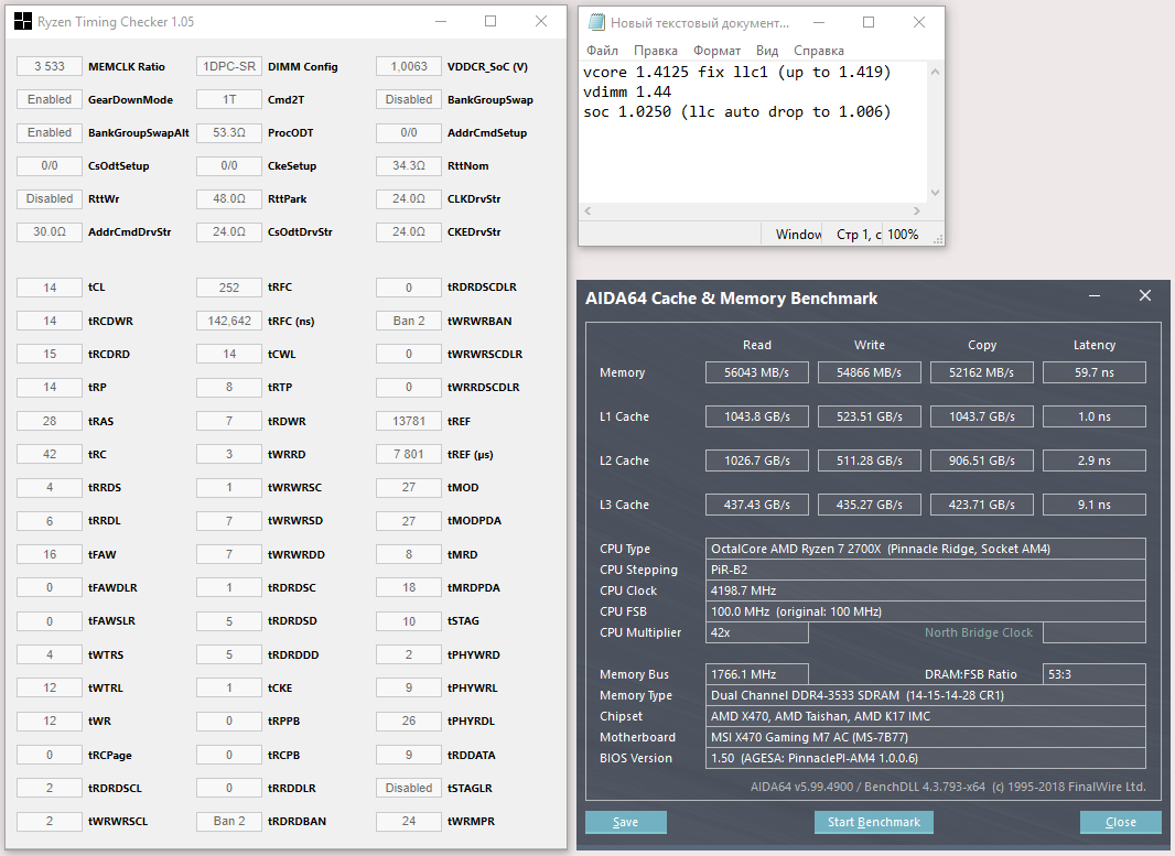

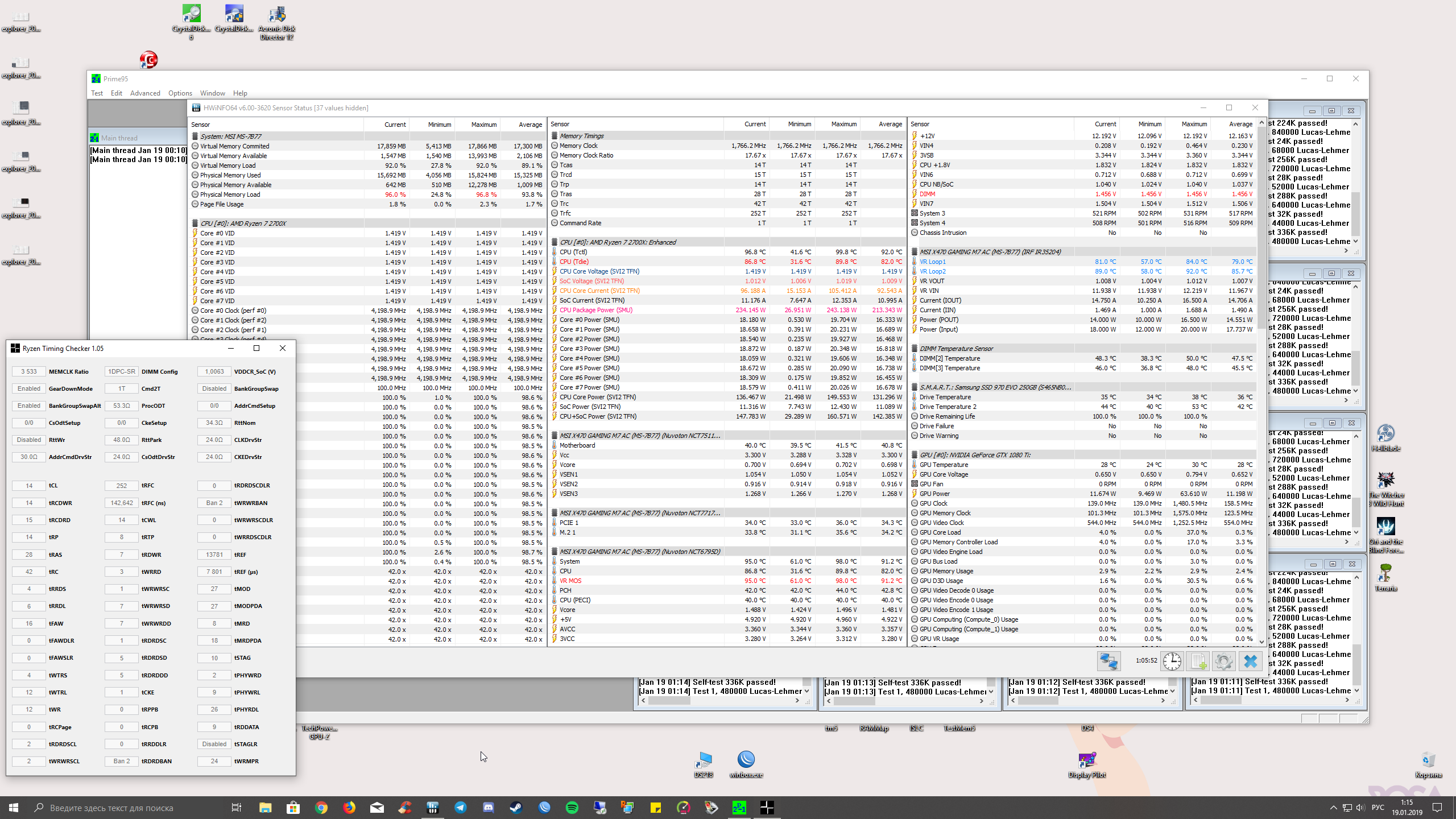

Регистрация: 10.04.2013
Фото: 13
Из нового пресета. tm5 от куратора 60 циклов как обычно. Час прайма - ок (custom: max fft - 800k, mem 12000).
Осторожно высокие температуры :D
3533
explorer_2019-01-19_01-14-54.png [ 374.04 КБ | Просмотров: 888 ]
explorer_2019-01-19_01-15-14.png [ 449.8 КБ | Просмотров: 888 ]
explorer_2019-01-19_01-22-41.png [ 176.98 КБ | Просмотров: 888 ]
Я думал у меня вольтаж высокий на процессор, у тебя еще круче! :-)
В играх мониторинг сколько показывает? У меня на 4200 и боксовом кулере в Титанфолл 2 до 67с прогревается.
Фото: 13
vorvort
Я проиграл в силиконовой лотереи) Ведьмак 3 в среднем 50 градусов, бывают скачки 60+ редкие.
