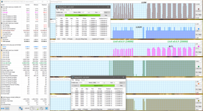

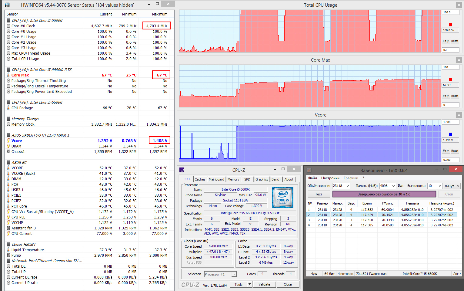

други, подскажите, пожалуйста, это хороший или средний результат?
i5-6600K - скальпирован, жм под крышкой, кулер Corsair H80i (недовода).
4500@1.264V (54°С)
4700@1.408V (67°С)
стабильность проверял прожаркой по 10 мин в линксе 0.6.4 и по несколько часов в Battlefield 1 (где i5 нагружается под 100%).
собираюсь продавать, имею ли моральное право поставить ценник выше среднего?

jzxe10
Интересно бы увидеть картиночку мониторинга вашего разгона, и на 4500, и на 4700 (очень желательно с величинами Vcore, CPU Package Power, окном с GFlops в LinX).

Регистрация: 02.12.2009
Andy119 писал(а):
jzxe10
Под рукой только такая
4700@1.408V
4700_1.408V.jpg [ 822.29 КБ | Просмотров: 1024 ]
Позже скину 4500@1.264V
Andy119 писал(а):
jzxe10
Спасибо за картинку!
А более энергоёмкие тесты не пробовали - версии LinX с AVX, или Prime95 27.9? Тесты с использованием AVX, если хочется "прожарить" систему по максимуму, загрузят проц. (и VRM платы, конечно) процентов на 20...30 сильнее.
Не пробовал честно говоря, поскольку с моими ежедневными задачами мои настройки разгона справлялись на ура без бсодов, вот и не жарил почём зря. 2-3 часа подряд в батле - для этого проца была максимальная нагрузка.

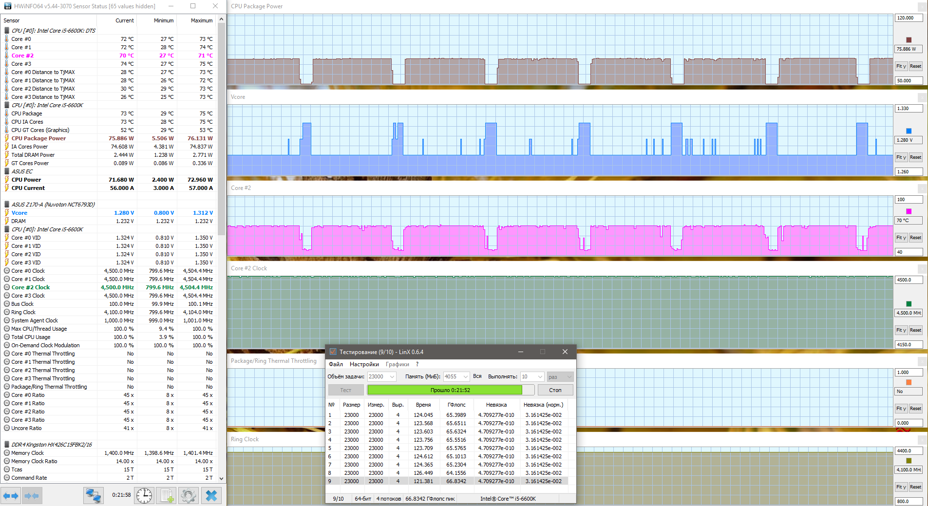

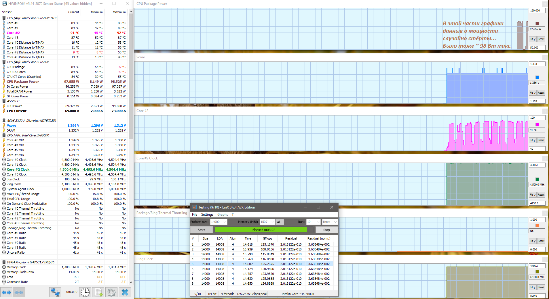

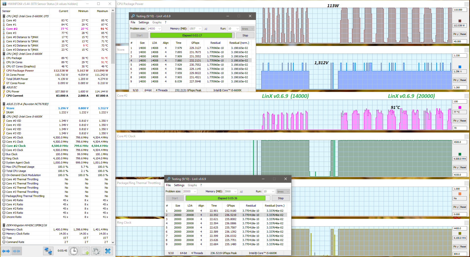

Регистрация: 05.02.2011
jzxe10 писал(а):
А что avx серьезно на 20-30% сильнее жарит?
Около того, вот примеры (см. на "CPU Package Power" - верхний график):
i5-6600K @ 4500MHz LinX 0.6.4 (без AVX)
LinX 0.6.4 23k_i5-6600K_OC-4500_2800_Rx41_adapt 1.333V_off-0.01V_LLC4_1,312V_76W_66.83GFlops.PNG
LinX 0.6.4 23k_i5-6600K_OC-4500_2800_Rx41_adapt 1.333V_off-0.01V_LLC4_1,312V_76W_66.83GFlops.PNG [ 354.74 КБ | Просмотров: 1123 ]
i5-6600K @ 4500MHz LinX 0.6.4 AVX Edition
LinX 0.6.4 AVX 14k_i5-6600K_OC-4500_2800_Rx41_adapt 1.333V_off-0.01V_LLC4_1,312V_98,5W_125.27GFlops.PNG
LinX 0.6.4 AVX 14k_i5-6600K_OC-4500_2800_Rx41_adapt 1.333V_off-0.01V_LLC4_1,312V_98,5W_125.27GFlops.PNG [ 309.91 КБ | Просмотров: 1123 ]
i5-6600K @ 4500MHz LinX 0.6.9 (2 размера задачи)
LinX 0.6.9 20k_i5-6600K_OC-4500_2800_Rx41_adapt 1.333V_off-0.01V_LLC4_1,312_113W_236.5GFlops_fan_comm.PNG
LinX 0.6.9 20k_i5-6600K_OC-4500_2800_Rx41_adapt 1.333V_off-0.01V_LLC4_1,312_113W_236.5GFlops_fan_comm.PNG [ 321.82 КБ | Просмотров: 1123 ]
На температуру не надо обращать особого внимания, в разных опытах условия охлаждения менялись - при нагрузках от 100Вт подключался доп. вентилятор.
