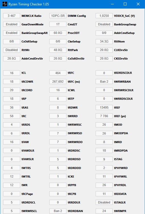

О чем я говорил тебе несколько дней назад. :oops: Лучше подумай, как еще бустануть рабочие тайминги на старом биосе. tRFC 464 я проверил, все нормально, вместо 485 подходит. На 406 (7 циклов tRC) система виснет. Видимо память уже не может столько или другие тайминги надо крутить еще.
Настройки памяти.jpg [ 107.38 КБ | Просмотров: 910 ]
перейти на 3400 и поджать RFC :D я практической разницы не заметил, зато напряжение можно оставить 1.36.
Увеличение RCDRD может помочь снизить RFC.
Мемbеr
Регистрация: 13.09.2012
Фото: 19
Dark_Cloud писал(а):
перейти на 3400 и поджать RFC я практической разницы не заметил, зато напряжение можно оставить 1.36.
Там в копировании сразу будет провал.
Куда уж больше? :D Циклопическими 16-22-18-18 пугать юных владельцев Ryzen? :lol:

Agiliter писал(а):
Подвезу ка я вам ещё немного инфы по таймингам.
Ты лучше намекни, что в приведенном выше профиле можно поджать? ;)

Art-tour писал(а):
Подскажите куда капать?
tCL 16 и tFAW 34 не пробовал?
Prof как-то загнал почти под 300 с RCDRD21.
У него мизерное преимущество только в чтении, латентность хуже, причем первичные тайминги 3 из 5 лучше наших. Сомнительная затея...

Dark Cloud, новая цель - tFAW 12! ;)
timings.png [ 98.82 КБ | Просмотров: 769 ]

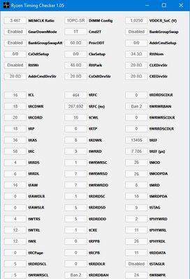

Подскажите это нормальный результат для дуалранга?
Безымянный4.png [ 283.37 КБ | Просмотров: 962 ]
