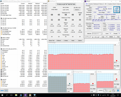

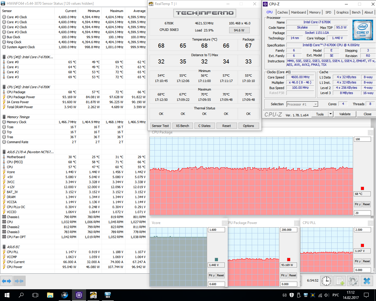

Мда, подтвердились худшие опасения насчёт несчастного 6700K... :cry:
Прошла ровно неделя нагрузки в boinc'е на 4600/1.44.
4600, 1.44 (non-AVX).png [ 158.93 КБ | Просмотров: 1157 ]
Нагрузка на систему питания всё равно меньше линпака, средняя мощность меньше 100 Вт, вряд ли VRM страдает.

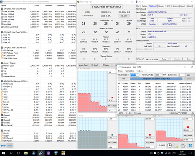

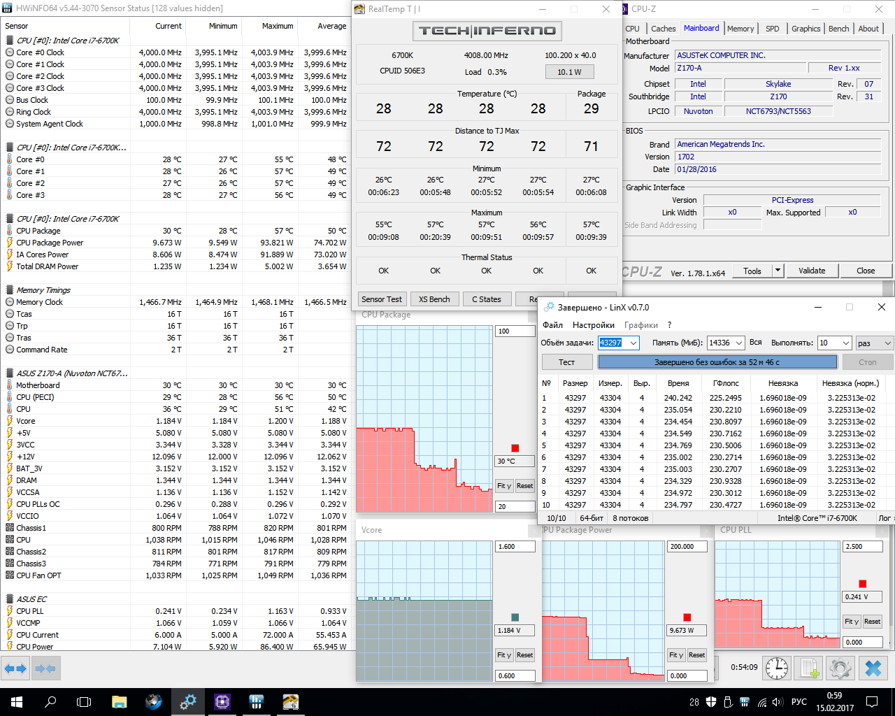

Неделю назад для 10 прогонов линпака на всю память хватало 1.184-1.2 В.
4000, 1.184-1.2 - passed.png [ 164.69 КБ | Просмотров: 1157 ]
Опять-таки, нагрузка на VRM минимальная - просто чтобы проверить, держит ли нужную частоту на минимальном вольтаже.

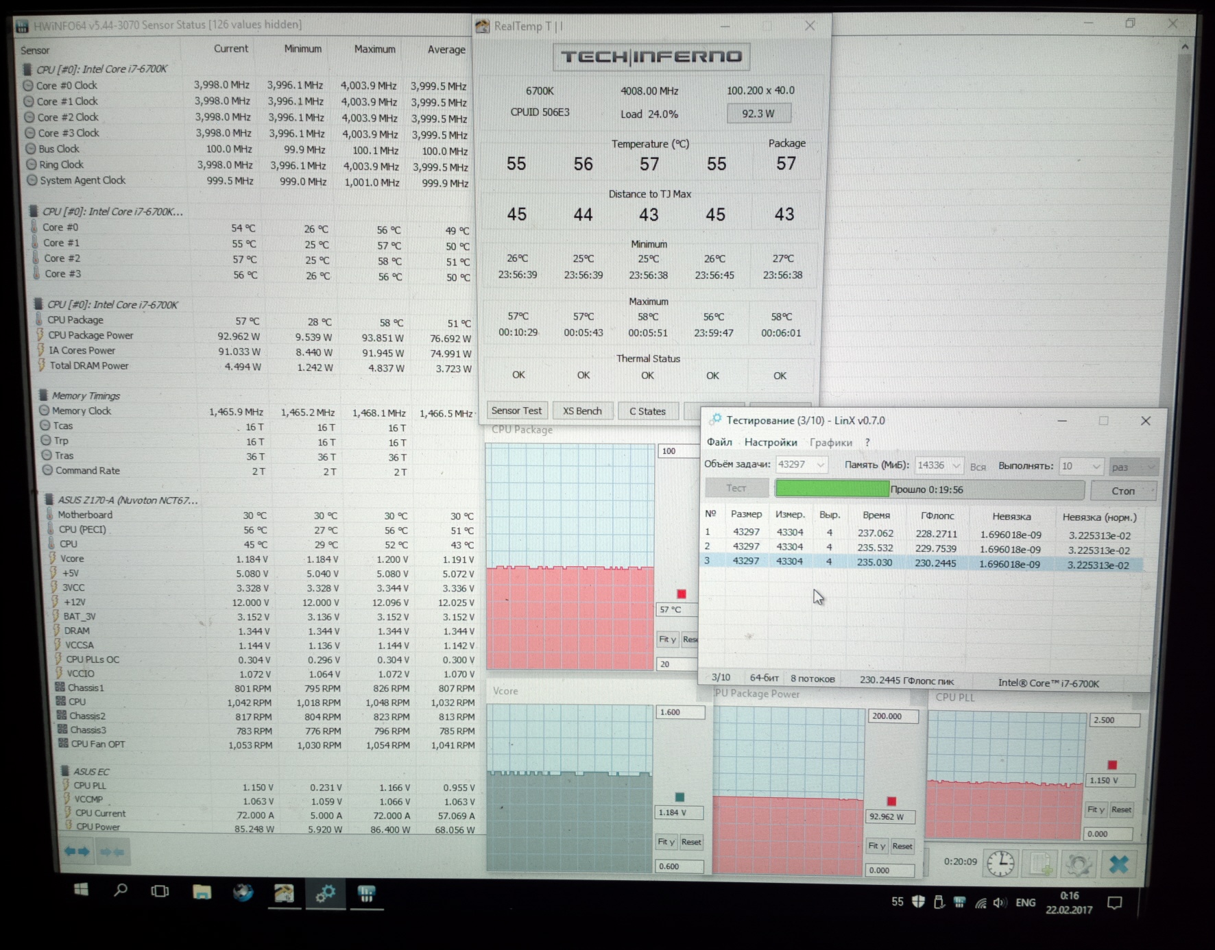

Запустил теперь - приехали. Оказалось, картинка просто зависла на 4-м проходе...
4000_freeze.jpg [ 766.69 КБ | Просмотров: 1157 ]
Наверно, теперь для 4500 потребуется уже 1.408 В. :bandhead: Ну что ж, ничего другого не остаётся - сижу на 4500 или 4400, снова станет деградировать - 4300, и так вплоть до стока. :-(

Вопросик: почему вы этот режим называете "1,44", если на скриншоте Vcore по факту до 1,456V макс.? Т. е. 1,44 - это по установке в bios, или...?
Регистрация: 04.02.2016
Откуда: Минск
Andy119, стоит LLC 6, 1.456 только в линпаке, в меньшей нагрузке почти всегда 1.44, что и стояло в биосе. Сейчас, например, в биосе 1.395, в линпаке 1.408, в "обычной" нагрузке 1.392. Проверял - вроде как безAVXовая нагрузка стабильна и на вольтаже более чем на 16 мВ ниже того, что требуется для линпака (то есть 4500 будет стабильно и на 1.376), но пусть будет запас.
Регистрация: 05.02.2011
Waad
Понятно, спасибо! А в bios стоит "чистый" manual mode для Vcore?

Andy119, да, ручной, энергосберегайки отключены, но в простое частота 4000.
