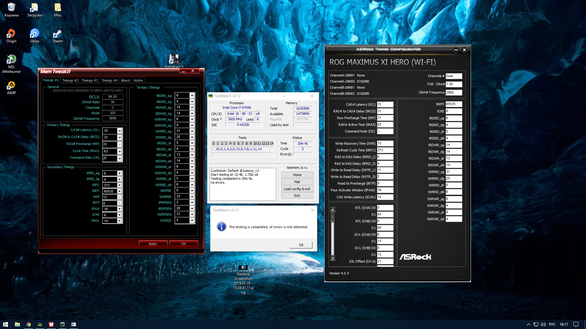

anta777надо ли еще тестировать?
Невероятная зависимость TRC от TRFC xD

anta777 Именно так я и думаю, потому что даже прохождение мемтеста растянулось до 30 минут.
Для 2x и 4x есть ттдельные параметры trfc2 и trfc4.

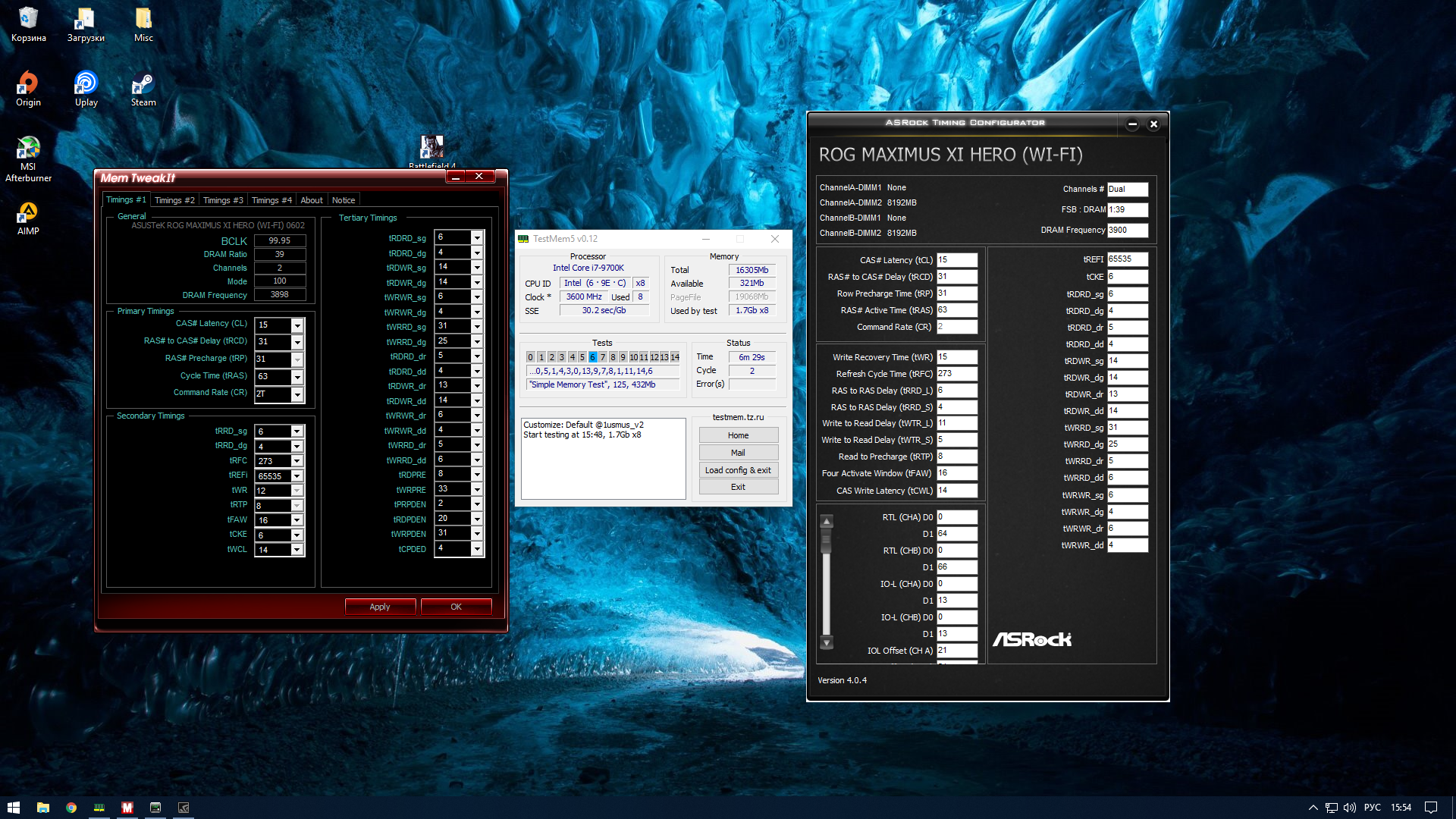

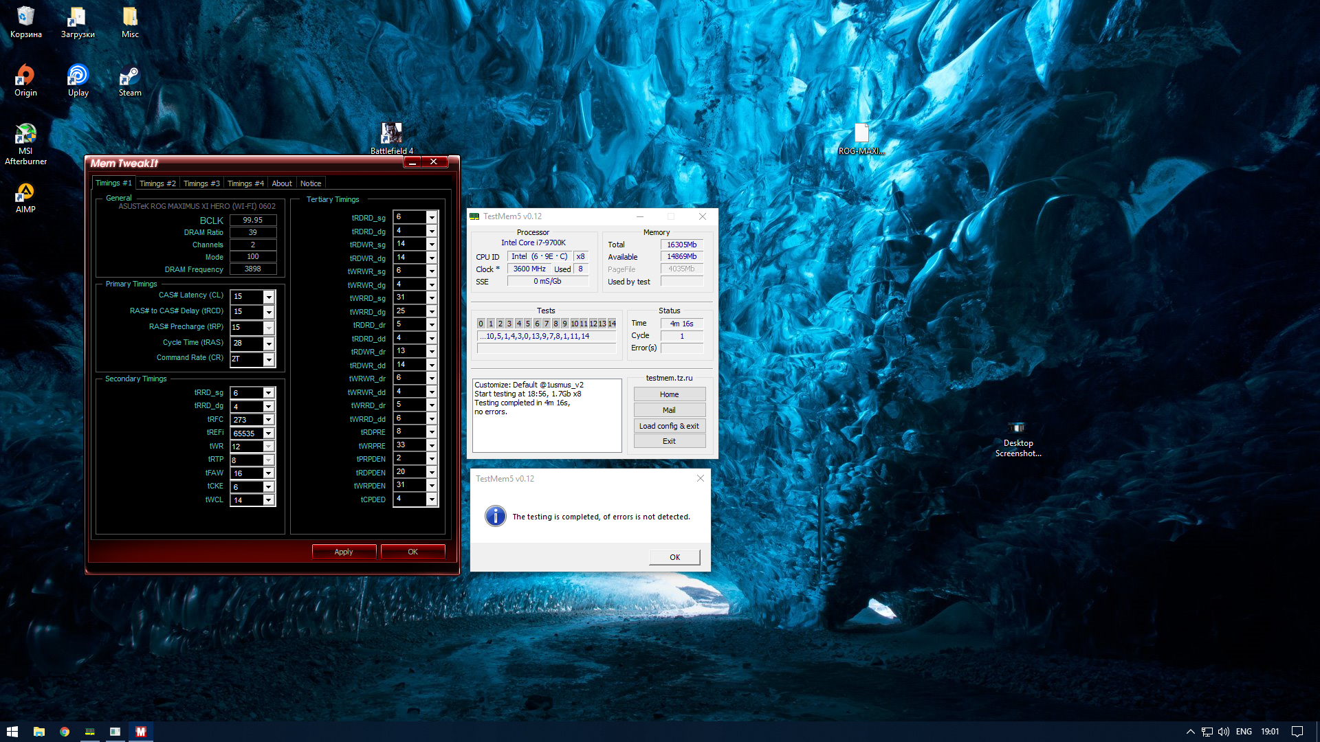

anta777 и куда он его меняет? Какой "правильный"?
В любом случае, он и на 15-15-15-28 работает, и на 15-31-31-63 с одинаково "неправильным" trfc=140ns, и работает гораздо медленнее. Пусть он там ставит не 124, а 90, это не имеет значения, значение имеет лишь то, что оно меняется. И что что бы я ни ставил, 140ns для trfc не меняются и от этого не зависят.
Desktop Screenshot 2019.01.19 - 16.17.38.99.png [ 2.27 МБ | Просмотров: 829 ]
Desktop Screenshot 2019.01.19 - 19.01.29.69.png [ 2.83 МБ | Просмотров: 821 ]
сравните скрины, сколько занимает прохождение 1 цикла. 4 минуты против 6, и это из-за 3 таймингов. И вы после этого будете говорить ,что они не применяются? Смешно!
