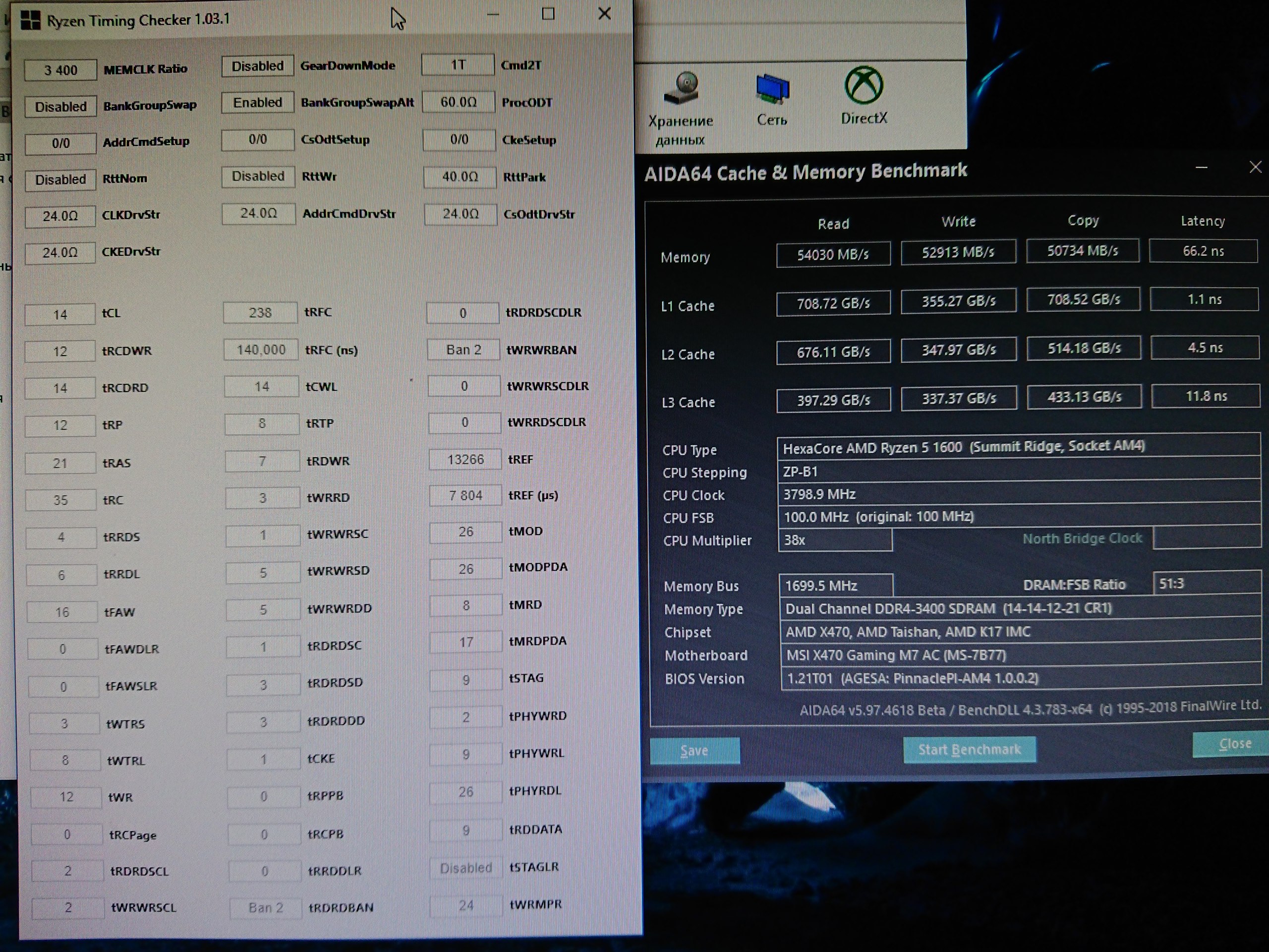

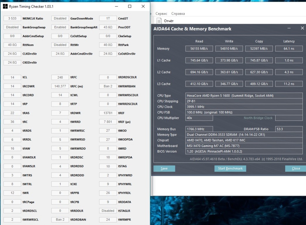

anta777 писал(а):
Но как это доказывает отсутствие зависимости tRFC от tRC мне не понять!
Я не доказываю независимость tRFC от tRC. Я пытаюсь понять, почему не работают формулы.
Почему я не могу сделать меньше 140ns без ошибок в тесте, но при этом могу сильно повысить другие тайминги и получить стабильную систему? Для меня ответ такой: предел моего комплекта памяти-140ns независимо от частоты.

0hlQJ2917Qw.jpg [ 1.17 МБ | Просмотров: 810 ]
_20181210_181002.JPG [ 146.36 КБ | Просмотров: 810 ]
В профиле есть еще скриншот с 3666.
Ещё я до этого сидел на 3200 14-13-12-12-21-35 с trfc 224(140ns)
Вопрос: как так вышло? Отмазки про "биос сам выставляет, обманывает мониторинг и сам накручивает счётчик фпс"- не принимаются! Если нужно, то повторю почему: потому что при изменении этих таймингов ч меньшую сторону хоть на 1 такт,начинают идти ошибки, что свидетельствует об их безоговорочном применении на 100%
