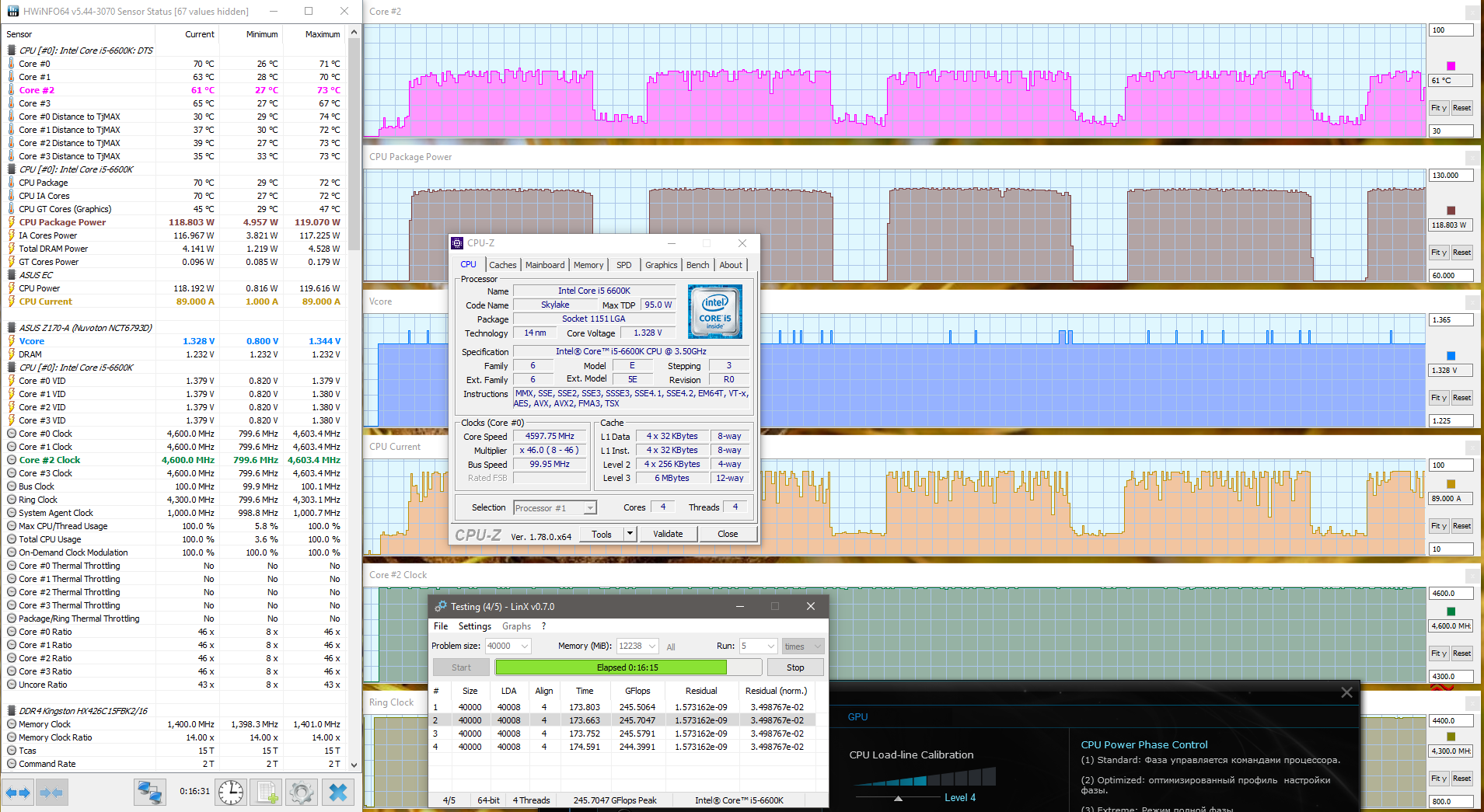

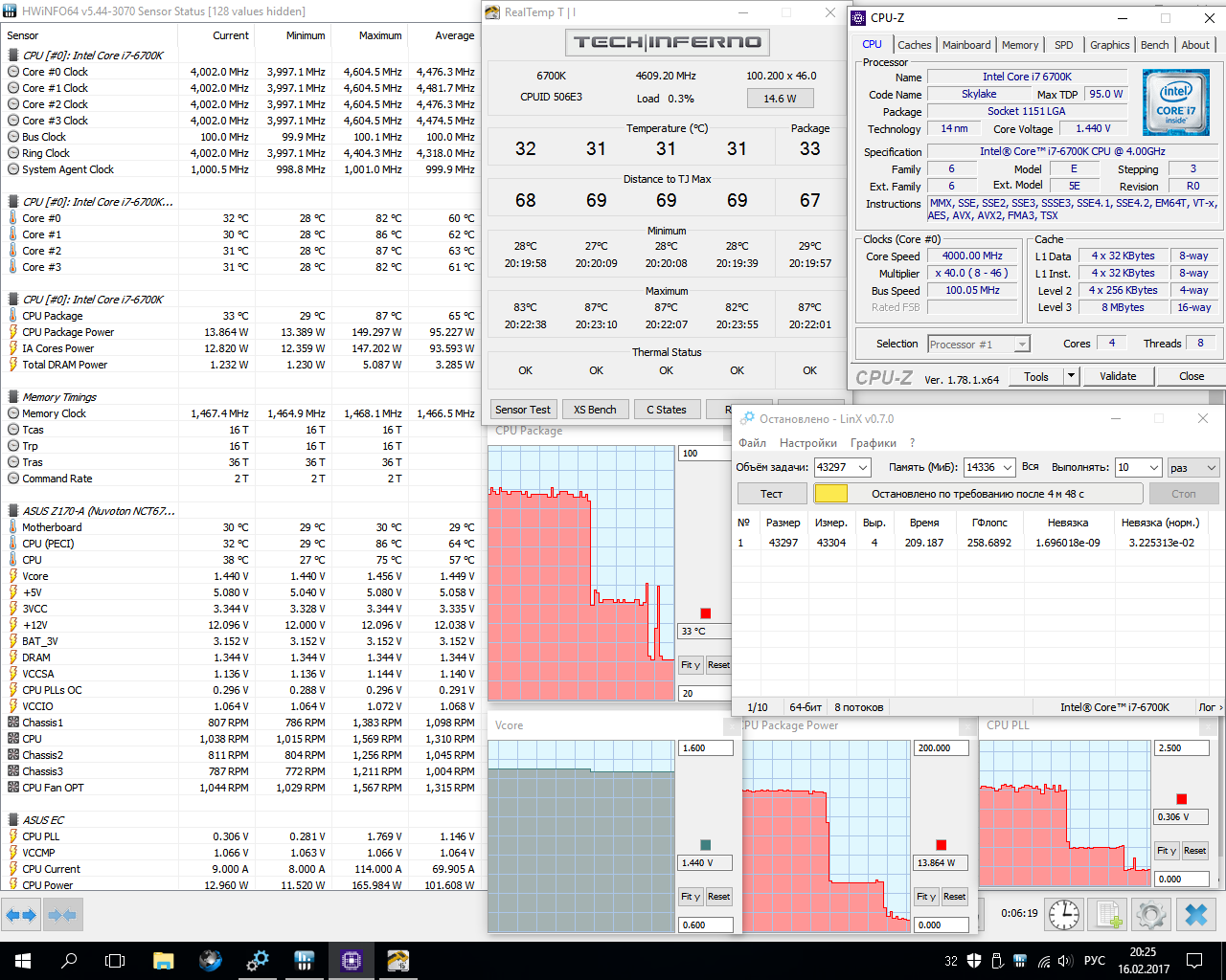

Andy119, 140% - это CPU Current Capability, больше не поставишь.
Andy119 писал(а):
Я буквально на днях "отскальпировал" :) свой i5-6600K... у меня Asus Z170-A.
Отлично, такая же плата! :dance: Может тогда прогоните пару-тройку проходов линпака на достаточно большом ваттаже проца - около 120-140 Вт и покажете в hwinfo напряжение CPU PLL с графиком? :oops: Вдруг и у вас будут пики до 2.4 В?
Andy119 писал(а):
В обычной работе такие же настройки Vcore никаких проблем, на мой взгляд не создают, т. к. "пички" 1,360В хотя и регулярно случаются даже при сидении в интернете, но при этом ток потребления ЦП, мощность и температура - мизерные, так что не думаю, что само по себе влияние "пичков" такого уровня может негативно отразиться на возможном сроке службы ЦП.
Ну, так получилось, что проц всё время пашет в rosetta@home с BOINC'ом и в простое не бывает ни секунды. Поэтому юзаю ручной вольтаж, c-states и спидстеп выключены. А мог бы сутками впустую бенчи гонять, так хоть какая-то польза, заодно проверка стабильности отличная. :D
Вот его режим в данный момент.
4500, non-AVX.png [ 163.8 КБ | Просмотров: 1732 ]
Или проц так реально мог ушататься за полгода, что на стоковых 4000 ему теперь 1.2 В в линпаке мало, а сначала хватало 1.152?

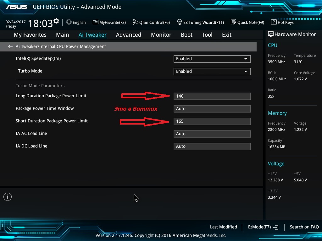

Понятно, а что у вас на этой страничке bios установлено?
Asus Z170-A, bios, "Internal CPU Power Management"
mb_Asus Z170-Abios_Ai Tweaker_Internal CPU Power Management_comm.jpg [ 147.14 КБ | Просмотров: 1709 ]
Я в своих опытах пока дошёл до 125Вт, но я не мониторил PLL, так как вроде бы не видел там проблем. Мне сложно прямо сейчас повторить эти тесты, так как у меня пассивное охлаждение ЦП (кулер Ninja 3) - для тестов LinX "за 100Вт" мне нужно ставить добавочный вентилятор на кулер.

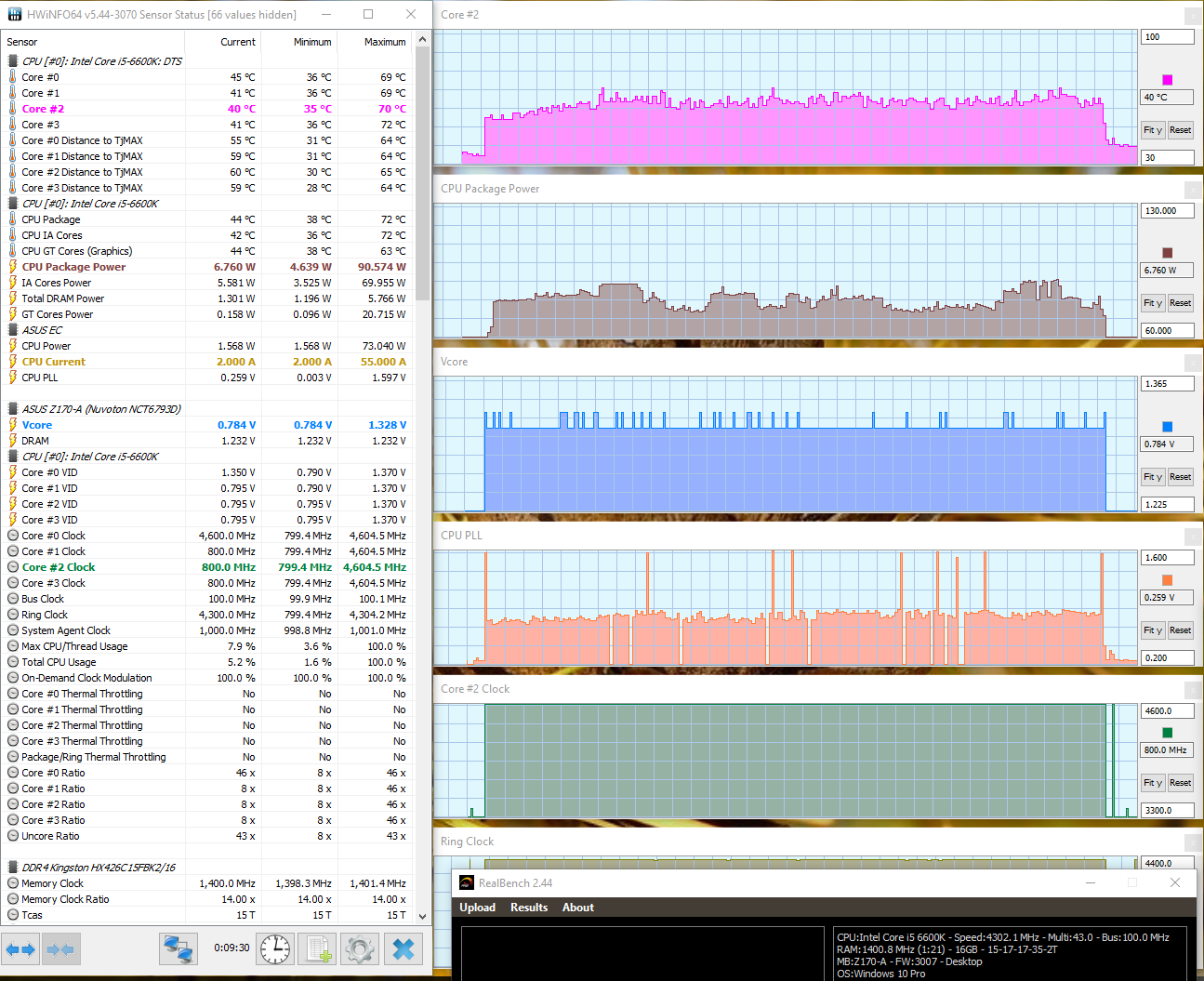

Waad писал(а):
Не нравится мне это всё-таки
Мне сложно что-то сказать по этому напряжению, "до того" я им не интересовался, будет время - посмотрю интеловские datasheet'ы.
Cделал пару коротеньких опытов, с чуть сниженным Vcore (для устойчивого прохождения LinX на 4600MHz я в bios ставлю другой профиль, с ним в пиках на длинных задачах бывает до 1,344...1,360V).
Asus Z170-A, i5-6600K @ 4600MHz
CPU PLL_Linx 0.6.4 AVX 20k_LinX 0.6.6.1E 20k_i5-6600K_OC-4600.PNG [ 329.44 КБ | Просмотров: 1623 ]
255 - это, без сомнения, наверняка! :)

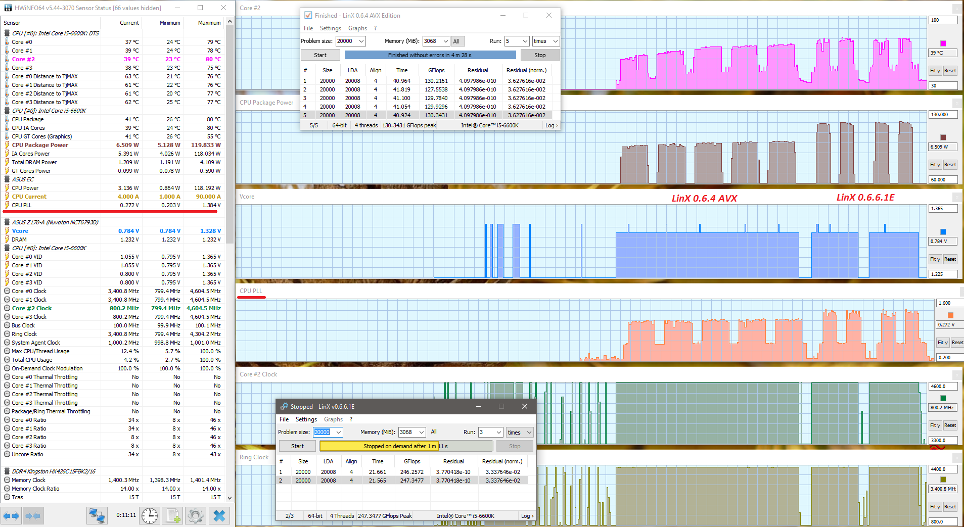

Andy119
учитывайте то что 0.6.61Е требует меньшую напругу чем версии начиная с 0.6.8.
..во всяком случае у меня точно...
i5-6600K(скальп от BY_Pashka\кулерок IH-THOR\ASRock Z170 Extreme 4+(bios 7.40)\разгон 4800 - 1.664в....не повторяйте за мной..не надо...

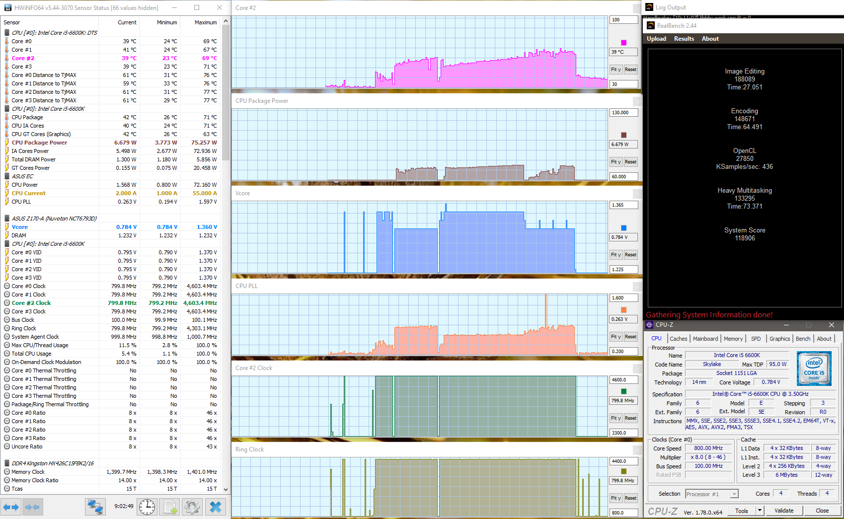

2 Waad

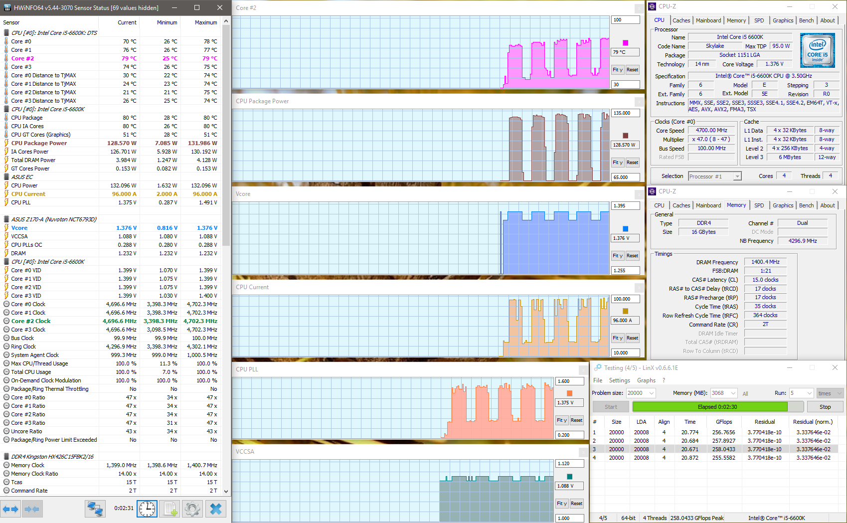

Ниже картинки прогона тестов RealBench 2.44 (с сайта Asus ROG), профиль в bios поставил с бОльшим Vcore.
Asus Z170-A, i5-6600K @ 4600MHz, RealBench 2.44 Benchmark
RealBench v2.44_i5-6600K_OC-4600_2800_Rx43_adapt 1,350V_off-0.005V_LLC4_HWiNFO.PNG
RealBench v2.44_i5-6600K_OC-4600_2800_Rx43_adapt 1,350V_off-0.005V_LLC4_HWiNFO.PNG [ 345.21 КБ | Просмотров: 1535 ]
Asus Z170-A, i5-6600K @ 4600MHz, RealBench 2.44 Stress test
RealBench v2.44_stress_i5-6600K_OC-4600_2800_Rx43_adapt 1,350V_off-0,005V_LLC4_HWiNFO_9min.PNG
RealBench v2.44_stress_i5-6600K_OC-4600_2800_Rx43_adapt 1,350V_off-0,005V_LLC4_HWiNFO_9min.PNG [ 287.94 КБ | Просмотров: 1535 ]

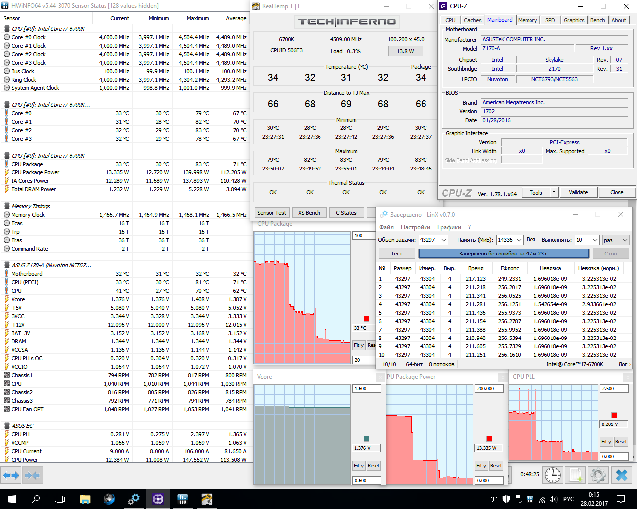

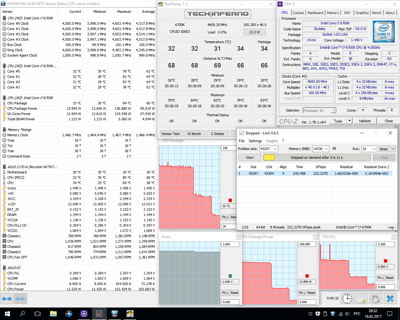

Регистрация: 04.02.2016
Откуда: Минск

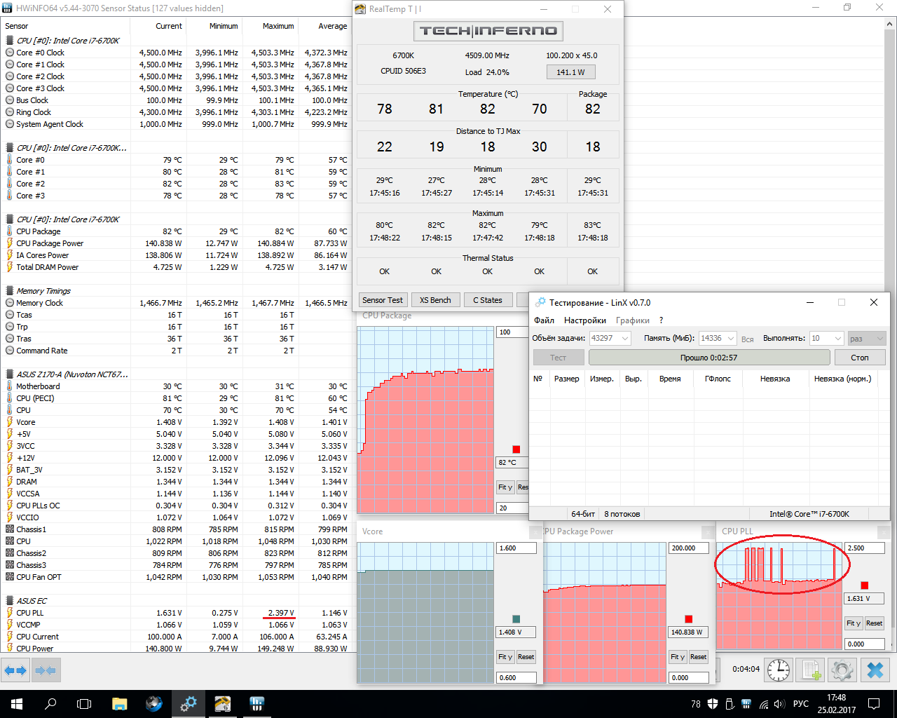

Andy119, хм, скачки тоже есть, хоть и не до 2.4 В, а всего до 1.6... :?: Но мощность маленькая, не ~140, как у меня.
Касаемо версий LinX - новые жарят заметно сильнее. Вот пруф:
v0.6.5
4600, 1.456, LinX 0.6.5.png [ 169.5 КБ | Просмотров: 1457 ]
v0.7.0
4600, 1.456, LinX 0.7.0.png [ 170.09 КБ | Просмотров: 1457 ]

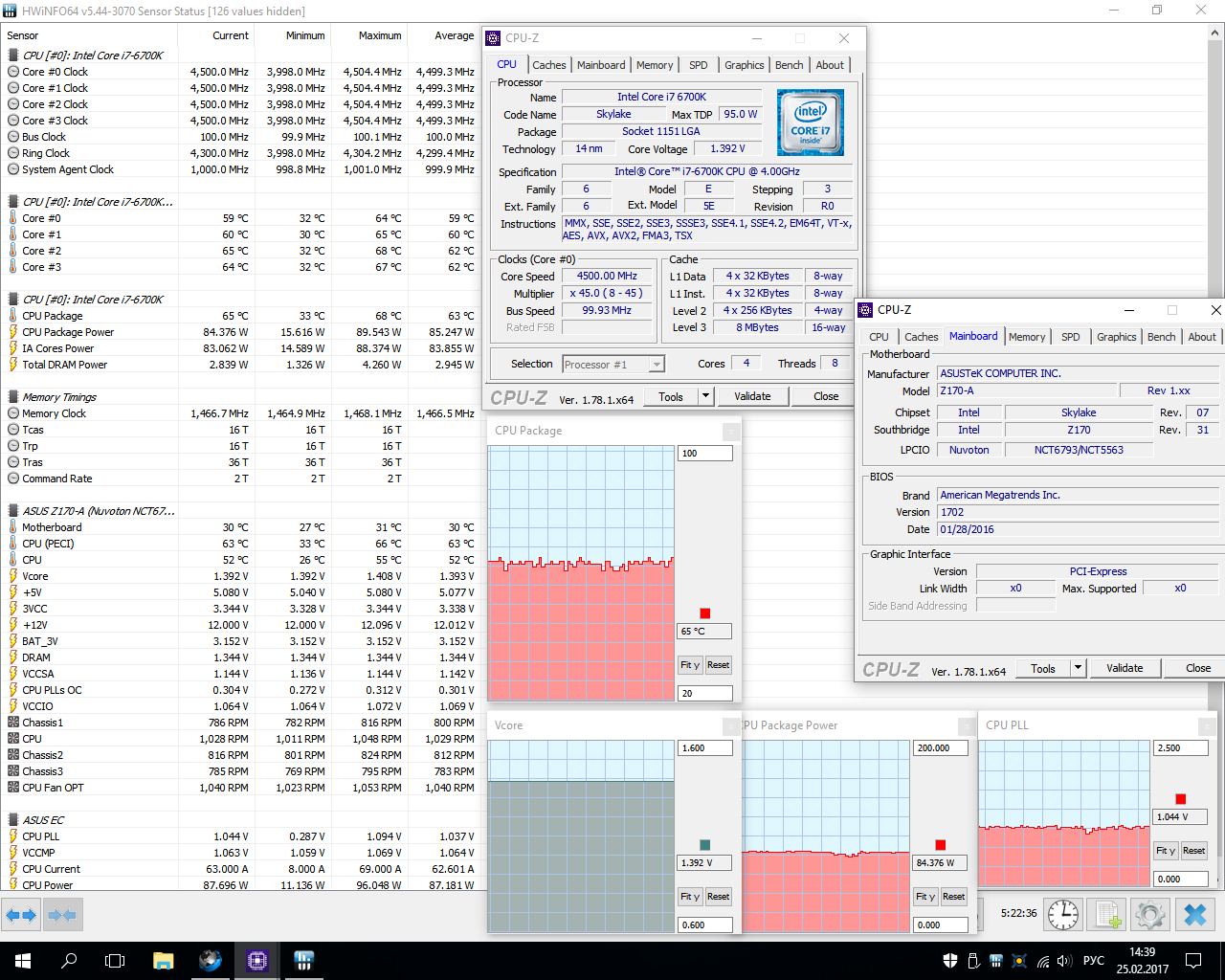

Откуда: Минск
Почти неделю назад тестил линпак на 4500/1.392 - получил бсод на 6-м проходе. С этого времени работало на 4500/1.408 (то есть в "обычной" нагрузке 1.392).
Вот опять запустил 4500/1.392 - хм, ошибок не получил, даже удивительно. :super:
4500, 1.392.png [ 164.35 КБ | Просмотров: 1628 ]
Причём в "тихом" режиме, не на полных оборотах. Ну, тогда так и оставлю - на ступеньку ниже, в обычной нагрузке будет 1.376. :-) Посмотрю, что будет дальше.

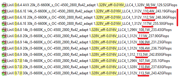

atfinridi писал(а):
Andy119
мой последний разгон в альбоме 4800 в 0.6.61Е -1.584в...в 0.7.0 - 1.664в.....0 080в разница ощутимая...и это не единожды..так что думаю нужно учитывать версии..

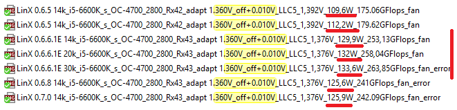

Пожалуй, да, оптимальные настройки под каждую версию будут отличаться. Я не рискнул (пока?) забираться в значения Vcore 1,4хх, поэтому такая частота моему i5-6600K не покорилась... :(
"Застрял" на 4700, при этом уверенного прохождения всех версий LinX при Vcore не выше 1,400В, в каждом прогоне, не добился.
Что касается максимальной мощности потребления ЦП "по версиям", то у меня несколько более "горячей" выглядит 0.6.6.1Е, под спойлером 2 списка результатов прогонов разных версий LinX, с разными размерами задач, при одних и тех же установках в bios.
результаты тестов LinX (списком)
i5-6600K_s_adapt 1,328V_off-0,016V_LinX tests_list_comm.PNG [ 47.33 КБ | Просмотров: 1597 ]
i5-6600K_s_adapt 1,360V_off+0,010V_LinX tests_list_comm.PNG [ 28 КБ | Просмотров: 1597 ]

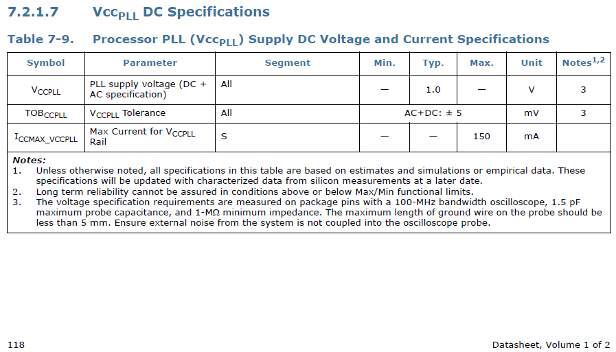

Добавлено спустя 2 часа 12 минут 36 секунд:
Waad
Данные даташита на напряжение VccPLL скупы, указано только типичное значение, а мин. и макс. допустимые величины не указаны, увы...
Т. е. наблюдаемые вами >2В не факт, что недопустимы, я же на своей такой же плате до 140Вт при >1,4ххВ пока не добирался, м. б. поэтому я и не видел пока у себя больше, чем 1,6В (но у меня не 6700K, а 6600К).
Intel Skylake VccPLL
cpu_Intel_6th-gen_VccPLL_vol.1_p.118_Table7-9.PNG [ 44.17 КБ | Просмотров: 1578 ]

Интересно, а отключение HT не улучшило ситуацию со стабильностью, при тех Vcore, где "перестало проходить"?
А 130Вт я уже "взял" :), в ходе экспериментов с 4700МГц... в целом пока не совсем успешных (нет нужной стабильности).
Asus Z170-A, i5-6600K @ 4800MHZ, LinX 0.6.6.1E
LinX 0.6.6.1E 20k_i5-6600K_s_OC-4700_2800_Rx43_adapt 1.360V_off+0.010V_LLC5_1,376V_132W_258,04GFlops_fan.PNG
LinX 0.6.6.1E 20k_i5-6600K_s_OC-4700_2800_Rx43_adapt 1.360V_off+0.010V_LLC5_1,376V_132W_258,04GFlops_fan.PNG [ 357.38 КБ | Просмотров: 1526 ]
