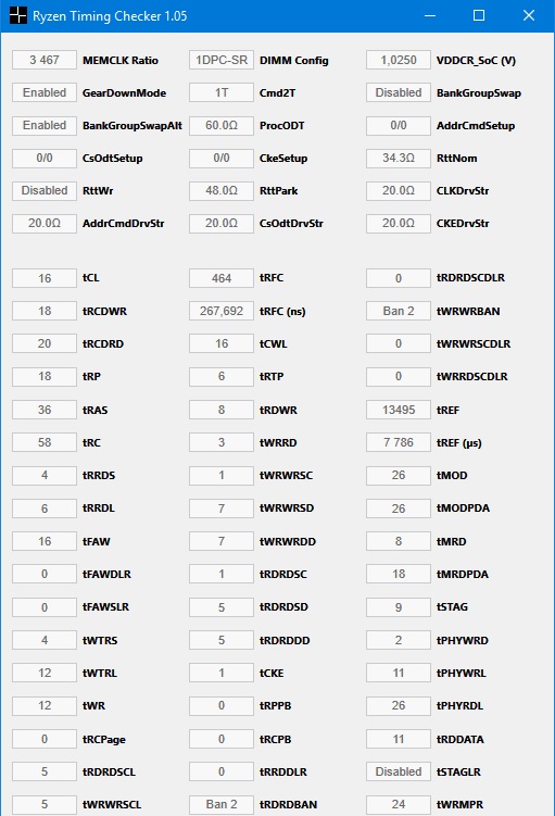

anta777 писал(а):
Я тебе ясно написал, что теоретически должно сохраняться соотношение tRFC=8xtRC
Недавно изменил по этому методу tRFC со старых 485 на 464 (tRC 58x8), работает.
А вот формула tRAS+tRP=tRC в моем случае не действует.
Настройки памяти.jpg [ 107.38 КБ | Просмотров: 984 ]
Регистрация: 10.06.2011
Теперь Вы можете узнать истинное tRC Вашей системы:58 (как в RTC) или 54 (как по формуле).
Попробуйте установить tRFC=54x8=432, если прокатит, то истинное tRC у Вас ниже, чем то, что показывает RTC.
Хотя у Вас еще нечисто с tRAS, по-моему мнению он должен быть выше.

Витя! Это ты ничего не понял из статьи.
Причем здесь тайминги tRFC1 и tRFC2, которые меньше по стандарту, чем tRFC, если я говорю о зависимости tRFC от tRC.
Я считаю, что эта зависимость есть, ты доказываешь, что ее нет.
Твои скриншоты никак не доказывают твои бредни.
Они показывают, что система может работать при разных значениях tRFC и tRC, но не отсутствие зависимости между ними.
Если взять ведро на 12 литров, то в него может влезть не только 6, но и 10 литров.
Так и с твоими таймингами, устанавливаемыми с запасом.
Производители модулей памяти продумали за тебя, сделали защиту от дурака, чтобы память могла работать- не дали тебе возможности снижать tRFC ниже минимально возможного.
И зачем ты приводишь как пример свои 7 циклов для памяти на 3600 и остатком 0.
Ты приведи пример с количеством циклов 5 или 4, этим ты хоть немного попытаешься показать отсутствие связи между tRC и tRFC.
И тут же пишешь, что tRC нельзя установить больше, чем tRFC, что как раз доказывает наличие зависимости этих таймингов друг от друга!
Я думаю, что будет точно как с tREFI, когда ты понял свою ошибку, но не написал, что был неправ, когда я тебе указал на нее.
Так и сейчас ты продолжаешь спор ради спора.
И что-то перестал отстаивать свой минимальный tRAS=tRCD+4.
С чего бы это?
Или уже не работает?

igr4k писал(а):
кому верить и как жить?
Нужны скриншоты
Добавлено спустя 18 минут 58 секунд:
anta777 писал(а):
ты доказываешь
Я предполагаю, причём не безосновательно.
Дали. Идут ошибки.
Кто сказал, что литры могут вот так вот испаряться до 10 и 6?
Ничего себе! А я думал, что это доказывает то, что в биосе нельзя вбить в поля Tras и tRC столь высокие значения! Но теория, как обычно, сравняла практику с землёй)
Я думаю, что следует освежить некоторые вещи в вашей памяти.
Я прочитал, что TREFI сильно зависит от температур, затем сделал так, чтобы память работала в полном пассиве и без обдува, то есть нереальные условия, и только тогда, под стресс-тестами я выявил нестабильность, и причём лишь на 65536, а на 32767 уже было стабильно. Вы ещё расскажите, что процессоры амд кипятильники, потому что без кулера и минуты не проработают.
И снова, мои выводы основаны на практике, а ваши- начужом опыте и в вашем искаверканном понимании. TREFI 65536 100% стабилен на моей памяти при нормальном использовании и в стресс-тестах, если память не запаковывать герметично, а поставить в корпус.
Ошибка была у тебя. "работа на TREFI 65536 невозможна", ага, только не пишите эту очередную теорию в ветку интела, там тоже у всех практики хватает.
У меня нет возможности установить данные значения. А вот +8 вполне работает. Скрины уже кидал. И по информации 1usmus, на амд надо именно 8. Почему-не знаю.
Витя! Зачем врешь?
Твои слова про tREFI:
"Да, спс. Я уже чам нашёл: отключаю 2 верхние вертушки и при нагреве прут ошибки. Снижаю до 32к-идеально. Включаю назад вертушки-идеально"
Отключенные 2 верхние вертушки - это полный пассив?
Многие эксплуатируют свой комп без верхних вертушек.
Чужой опыт - это опыт целого института с более, чем 100 модулями памяти?
Теперь всем нужно базироваться на твоем опыте и игнорировать все монографии и исследования институтов?
С тобой все ясно. Все твои предположения безосновательны.
А твой опыт в сравнении с мировыми институтами просто смешон.
И в ветке интел уже давно никто не ставит tREFI 65535 кроме тестов, ты это давно упустил, у тебя нет времени читать ветку интел, нужно тут свои теории про вечные двигатели озвучивать.

Victor91rus
Устал я от этого. Вы путаете команды и тайминги. есть команда RAS и есть Тайминг RAS.
Бородатая картинка из JEDEC DDR2.
Не менее бородатая картинка из книги
Хорошая статья на AnandTech
Лекция "для начинающих".
Короче позовите когда у вас будет что-то кроме слов. А то смотрю в книгу вижу фигу. Можно ещё красивее графики из JEDEC к DDR1 выдрать, но они вроде включены в статью Anand отчасти.
