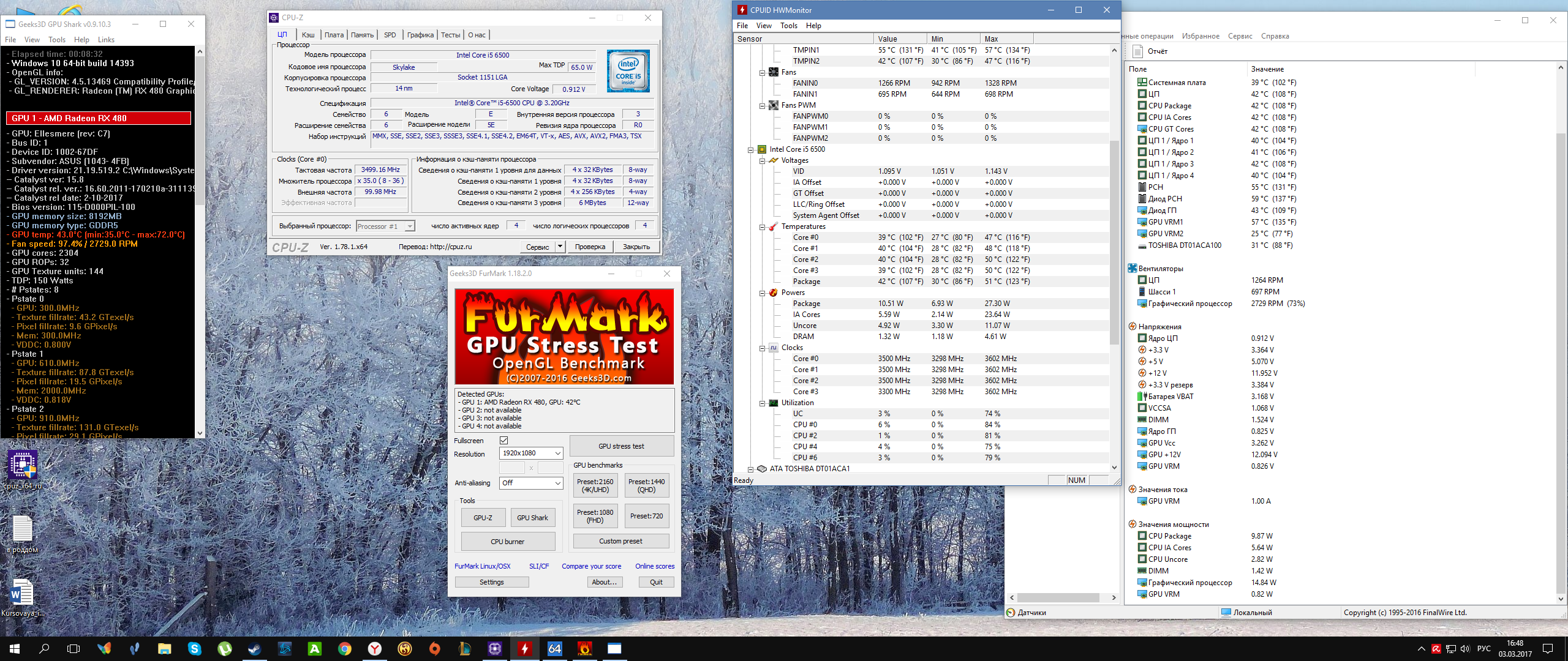

Вообщем возник такой вопрос.
У меня связка i5 6500 + rx 480 (8gb)
8 gb ram
И значит все тесты которые смотрю с подобной конфигурацией (на you tube)
У них fps выше и стабильнее + загрузка цп ниже чем у меня ( 40-80% в играх) у мен всегда 70-100% (браузеры итд все закрыто...
+ у них настройки графики в целом обычно выше.
Возникает вопрос все ли у меня хорошо?
(я извиняюсь может все же стоит писать в тему видео карты)

Регистрация: 01.10.2016
Pampi Разрешение Монитора такое же как у тебя? )) У меня тоже RX 480.Что ожидал от них то и получил, Даже немного больше,как свежие дрова появились
