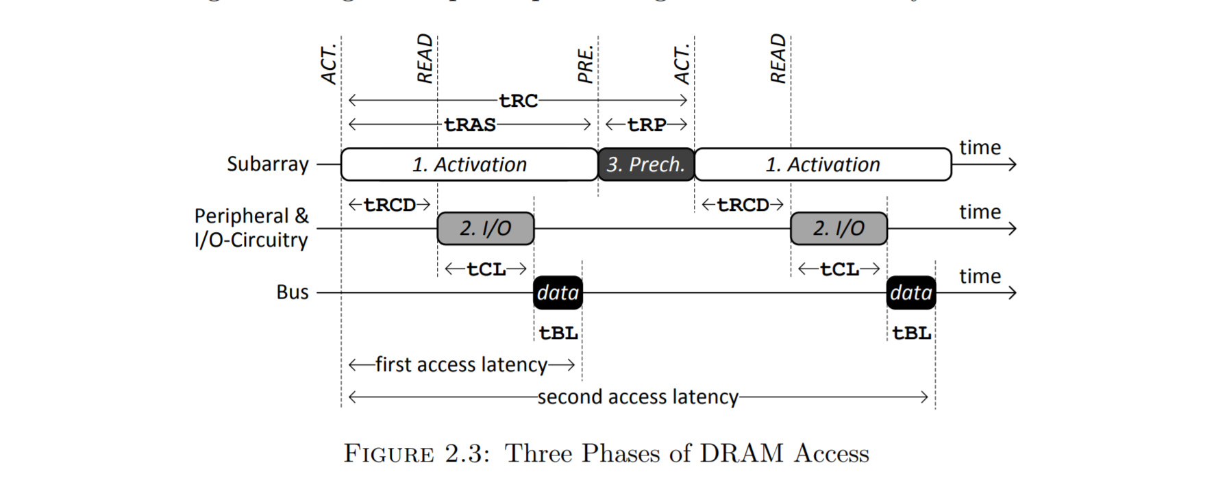

Ваши споры заставили меня взглянуть на картину немного по-иному. А теперь в деталях.
Tras, Active to Precharge - минимальное время активности строки, то есть минимальное время между активацией строки (ее открытием) и подачей команды на предзаряд (начало закрытия строки).
tRASmax.jpg [ 171.66 КБ | Просмотров: 819 ]
1) активация
2) операции IO (делится на 2 подэтапа: передача данных в глобальные усилители и отправка данных в канал памяти через интерфейс ввода-вывода микросхемы)
3) предварительная зарядка
При этом активация и предварительная зарядка происходят полностью внутри подмассива, тогда как IO происходит в периферийной логике и схемах IO. От сюда возникает вопрос, а как можно оптимизировать этот цикл?
1) уменьшить размер пакета данных (маленький пакет не всегда есть плохо, если вам нужно купить 1 батон не обязательно приобретать тележку чтоб доставить его домой, достаточно маленького пакета)
2) подать команду на предзаряд на этапе отправки данных в канал памяти через интерфейс ввода-вывода микросхемы (параллельное выполнение команд)
в итоге мы получаем, было:
tRC = tRCD (tRCDRD/tRCDWR параллельны, устанавливается значение по tRCDRD) + tCL + tBL + tRP
стало:
tRC(min) = tRCD + tRP + tBL + x
где х, определенное кол-во тактов которое нужно чтоб не допустить «обрыва» передаваемого пакета во время передача данных в глобальные усилители
найти его можно чисто практически
касательно практики я займусь этим вопросом тщательно и опубликую результаты
в качестве тестового пакета хочу опробовать новый ROTTR , там и графики и DX12 и все что хочешь
p.s. я только сегодня изучил что выводит RTC, потому , быть может, заниженный tRAS окажется мифом как и его формула tRCD+tBL+x
p.p.s. примите во внимание, что есть очень умный и известный человек с ником Stilt, если вы обратите внимание на его пресеты https://www.overclock.net/forum/26242714-post24134.html, то у хьюникса AFR tRAS 30 a tRC 38. Я не думаю что он ошибся. В частности я пишу это для камрада anta777.
Twitter -> @1usmus
Последний раз редактировалось 1usmus 20.01.2019 16:31, всего редактировалось 4 раз(а).
