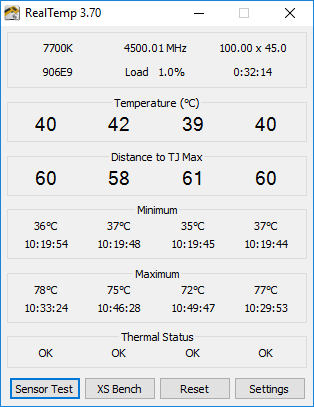

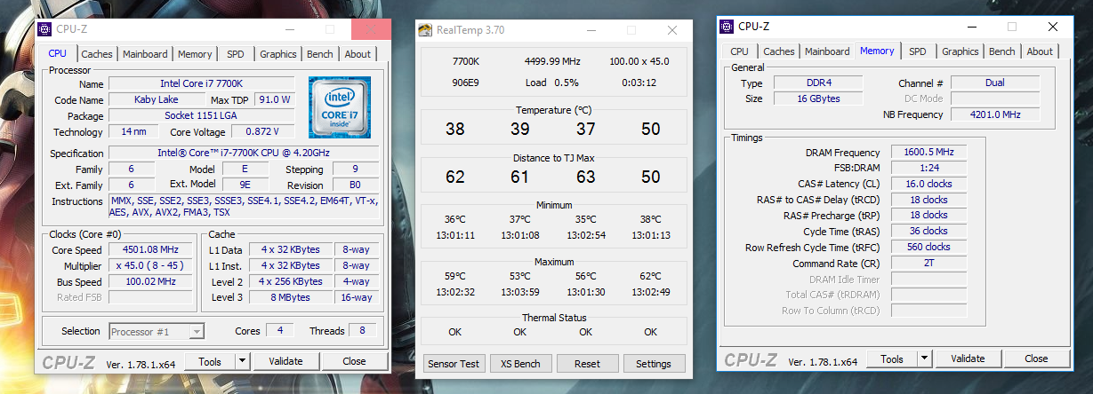

Привет, взял 7700К поставил запустил, проц работает на 4,5 постоянно, запустил марк экстрим температура под 80, не разгонял, не фига не понимаю, куллер ноктюа 15 с 2 вертушками
1.PNG [ 269.63 КБ | Просмотров: 1256 ]
материнка MSI Z270 TOMAHAWK ARCTIC (MS-7A68) единственное что сделал в профиле включил профиль XMP, но он вроде на память только влияет, память пашет на 3200
термопаста от ноктюа из комплекта с куллером
это вот простой темпа
1.PNG [ 10.87 КБ | Просмотров: 1250 ]

Andy3721 Запусти линкс 5 прогонов, и температура будет 81+
на нагрев тоже влияет ) ибо поднимаются доп напряжения на контроллер памяти и шину)

Atheros
отключил XMP, запустил линкс, температура самого горячего ядра 88, ппц просто, не понимаю в чем проблема

Andy3721 если проц не скальпирован, то проблема в этом)

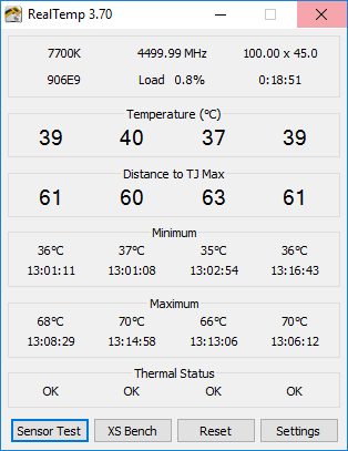

Afganistan
я вообще то задавал вопрос про нормальность или ненормальность температур и не просил советы про скальпирование, мне важно понимать нормально я все собрал или криво
вот температура в игре деус икс
1.PNG [ 10.79 КБ | Просмотров: 894 ]
прошу дать ответ у кого такие же процы без скальпа о нормальности температуры или о ненормальности, про скальпирование советы мне не нужны
Что ж такое?! Были же люди, как люди, и вдруг все сразу стали кретины. Парадокс!
Регистрация: 01.10.2016
Andy3721 Я тебе уже ответил что для любого полупроводника температура выше 80 потенциально опасна,и чем дальше тем выше температуры ибо жвачка под крышкой не вечная,у меня такой же проц и температуры те же,ниже температуры только у тех кто делал скальп или ставил кастом воду,Температуры эти я считаю не нормальные (да и любой нормальный человек это понимает), тротлинг (порог замедления) начинается при 100 градусах,а значит по логике интел беспокоится нам не о чем,
