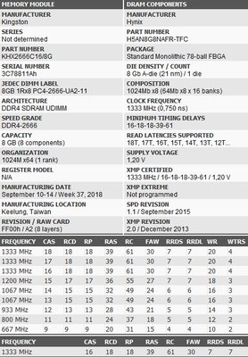

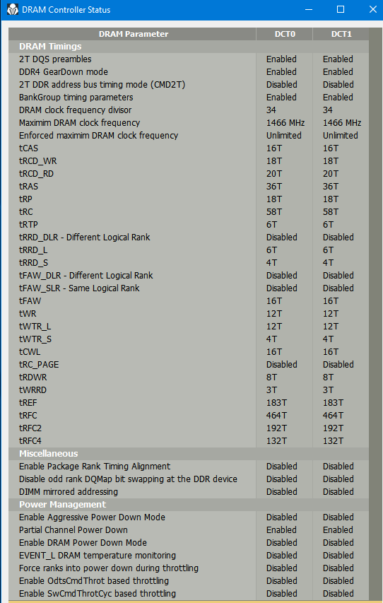

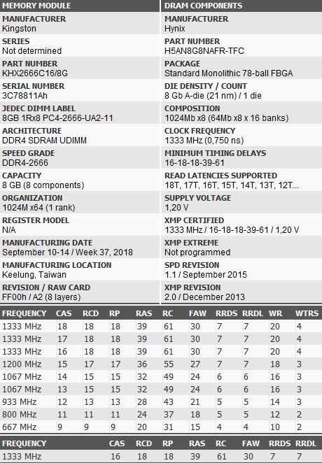

anta777 писал(а):
А тайфун бернер показывает те же тайминги, что и RTC?
Смотреть вкладку контроллера 17-го поколения.

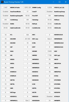

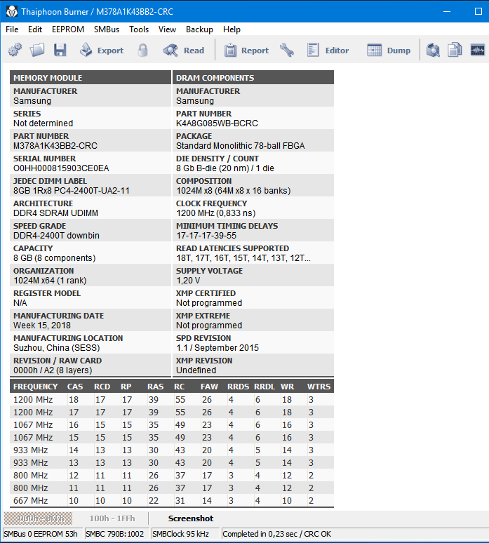

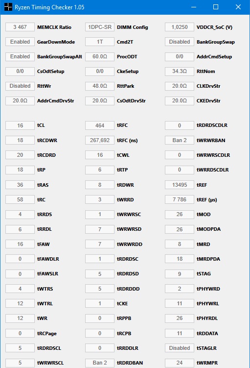

Victor91rus писал(а):
кому верить и как жить?
Нужны скриншоты
вот так, как-то
п.с баловался с програMMой изи тюн, Mб в этоm проблеMа?
на клаве отказала кнопка M, простите
32000.jpg [ 164.18 КБ | Просмотров: 1065 ]
2666.jpg [ 149.38 КБ | Просмотров: 1065 ]

igr4k вы не там смотрите. HWINFO, например, скачайте. А лучше-RTC (Ryzen timing checker)
В шапке все есть
Регистрация: 05.11.2018
:bandhead: ртс говорит, что 3200)
тогда не понятны просадки по фпс
с бп это как-то Mожет быть связано?
больше не на что грешить
карта 1080ти, 2600@3.9, оператива 2х8 3200

vorvort писал(а):
"anta777"А тайфун бернер показывает те же тайминги, что и RTC?
Большое спасибо, тайминги совпадают.
