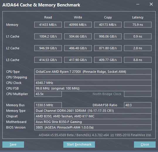

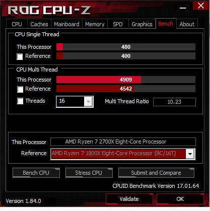

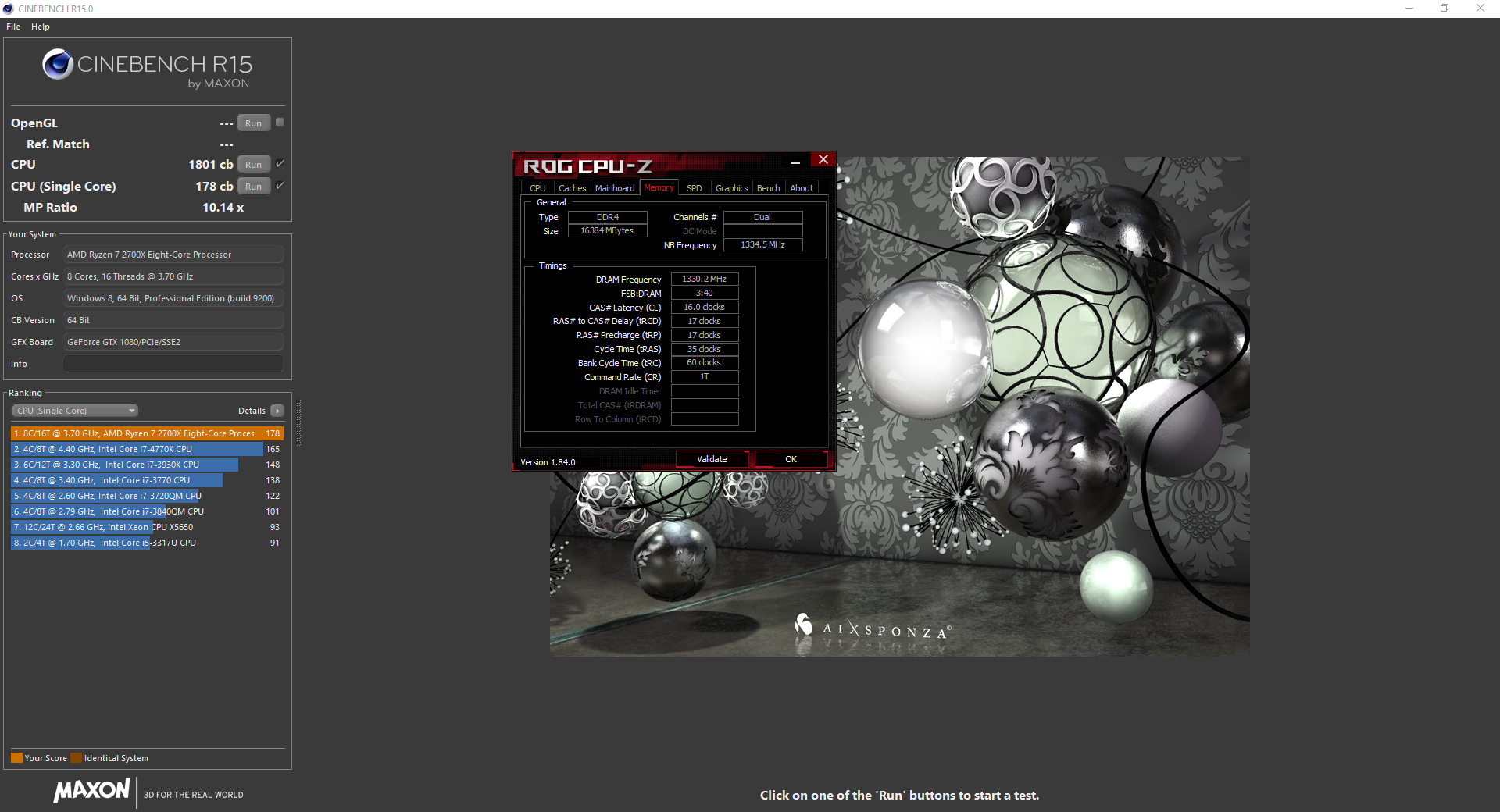

Для начала.

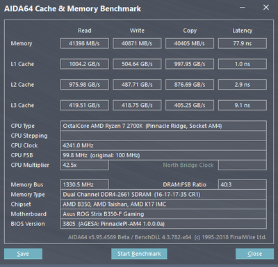

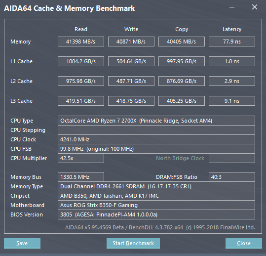

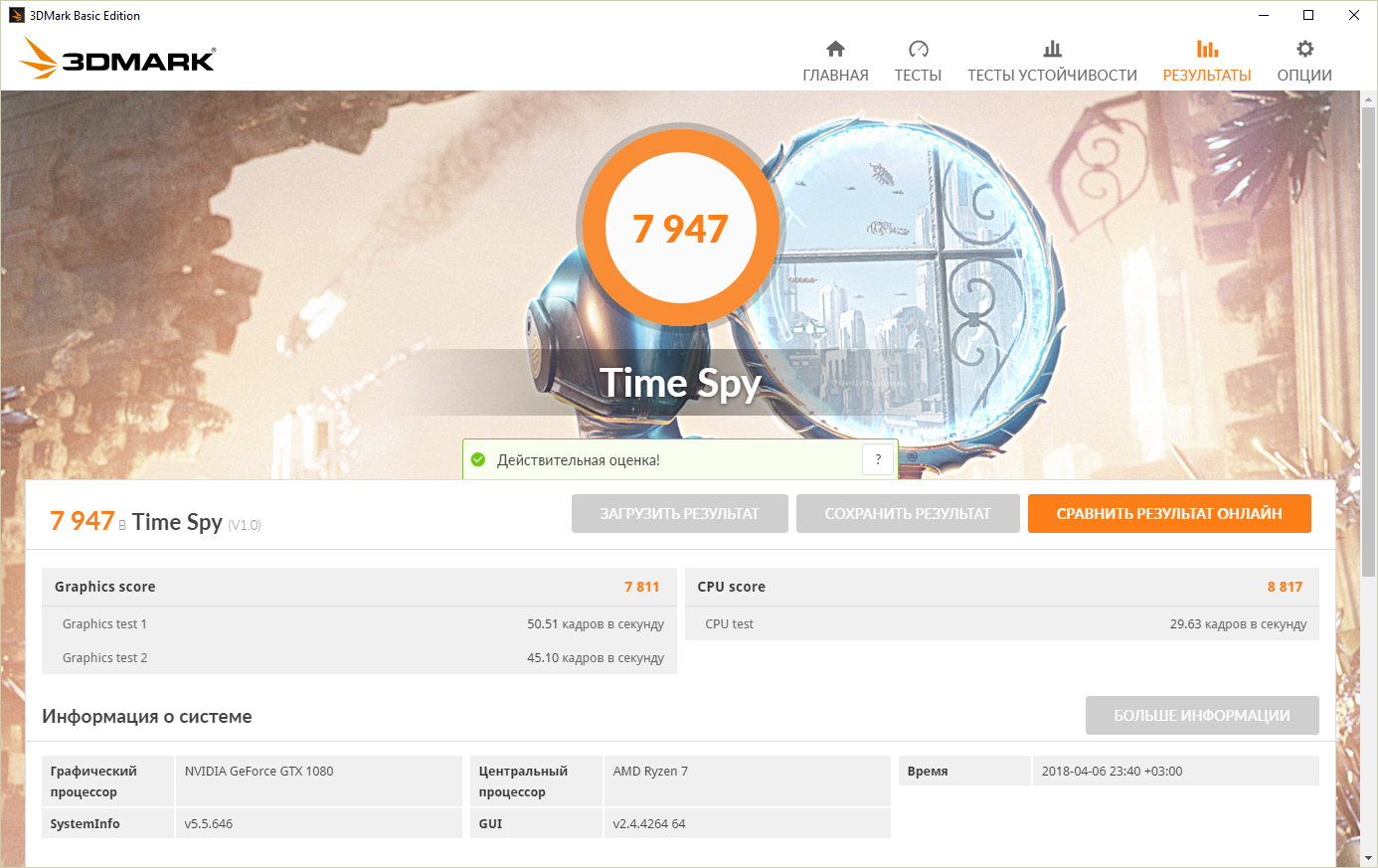

Снимок4.PNG [ 1022.12 КБ | Просмотров: 357409 ]
Снимок2.PNG [ 26.83 КБ | Просмотров: 357409 ]
IMG_20180406_215949.jpg [ 5.53 МБ | Просмотров: 357409 ]
cachemem.png [ 91.71 КБ | Просмотров: 357409 ]
3dmark.PNG [ 1.11 МБ | Просмотров: 357409 ]
Ryzen 7 2700Х+СЖО
ASUS B350-F Strix Gaming
HyperX FURY DDR4 2666 HX426C16FB2K2/16 2*8GB
ROG-STRIX-GTX1080-O8G-11GBPS
PLextor M8PeG 512

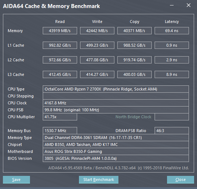

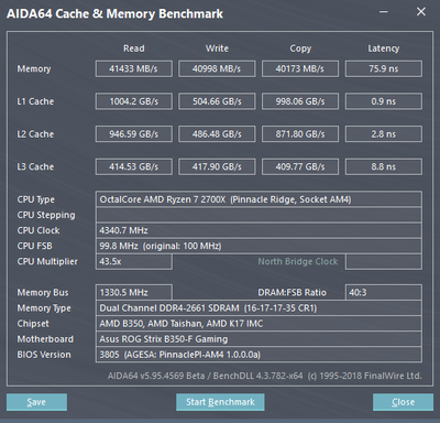

переставил память, завел с xmp (до этого все было в авто):
cachemem
cachemem.png [ 91.86 КБ | Просмотров: 357158 ]
Ryzen 7 2700Х+СЖО
PLextor M8PeG 512
Регистрация: 11.02.2009
Kostolomus
Хм, скорости кэшей заметно выросли в сравнении с первым поколением.
Да, плюс совместимости явно завезли, ХМР+выставил частоту, больше ничего не трогал.
cachemem
cachemem.png [ 91.86 КБ | Просмотров: 357020 ]

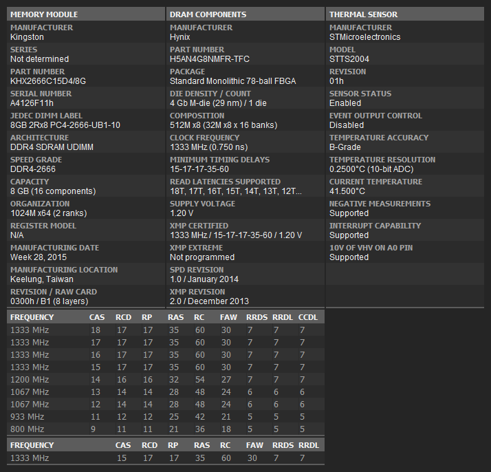

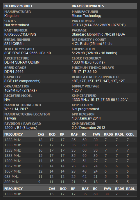

micron.png [ 32.77 КБ | Просмотров: 356999 ]
hynix.png [ 41.02 КБ | Просмотров: 357000 ]
Ryzen 7 2700Х+СЖО
PLextor M8PeG 512
Airotciv
Лол, на 10ns реально снизить...
