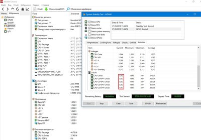

Не работает Turbo Boost по всем ядрам, выдаёт всего 3300 MHz, а должен выдавать 3500 MHz
В приложениях таких как AIDA64 Extreme видно что отдельно по ядру доходит до 3700 MHz, при тесте ЦП по всем ядрам только 3300.
скрин с AIDA64 Extreme
1.jpg [ 262.83 КБ | Просмотров: 19704 ]

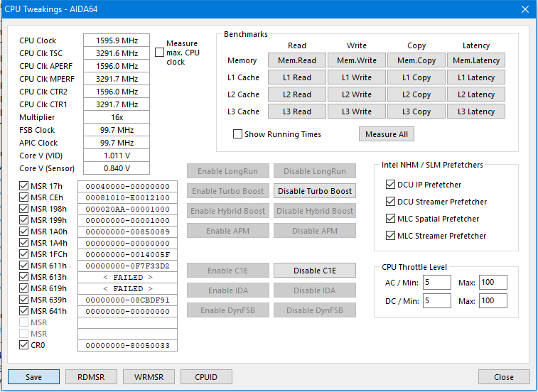

chigolberi писал(а):
В биосе Turbo Boost включен, энергосбережение EPU выключено. Данный ЦП официально поддерживается материнкой, стоит последний биос.
Сделай скрин AIDA64 -> CPU Tweaking.
Не могу найти, можно по подробнее где это находится в AIDA64 Extreme?
Правый клик по строке состояния:
36998

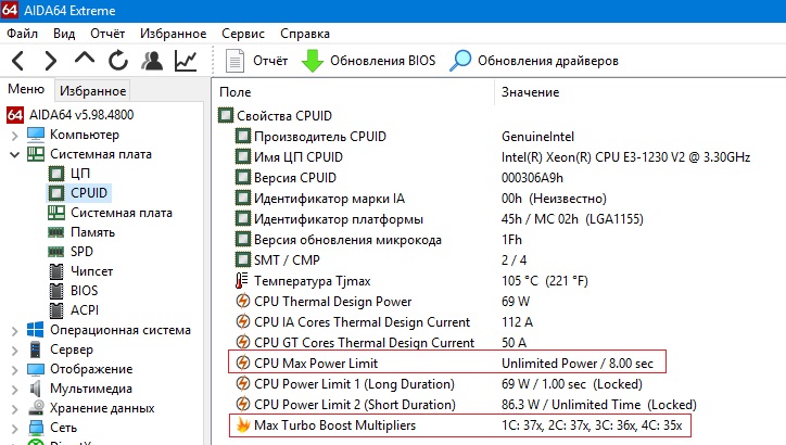

Проверить есть лимиты в данный момент на плате или нет можно через AIDA64->системная плата->CPUID
Или через HWInfo64 (флаги Power Limit Exceeded для каждого ядра должно быть в true если отработал PL под нагрузкой).
Вот
cputweak.png [ 37.17 КБ | Просмотров: 19646 ]
Вот
1.jpg [ 122.15 КБ | Просмотров: 19646 ]

У тебя PL1 и PL2 локнуты:69W и 86,3 соответственно.
Если не было ограничений то эти строчки содержали unlimited power/unlimited time.
Запусти например этот простой тест (non AVX версию) который во вложение и посмотри частоту в диспетчере задач.
В этом может быть проблема, что такое PL1 и PL2?
Это Power Limits 1 и Power Limit 2.
PL1 -> это паспортный TDP процессора.
PL2 -> TDP под Turbo Boost.
У ASUS это Long Duration Power Limit и Short Duration Power Limit соответственно.
Также может это уставки по току Digi+ VRM( в UEFI) рубить частоту.

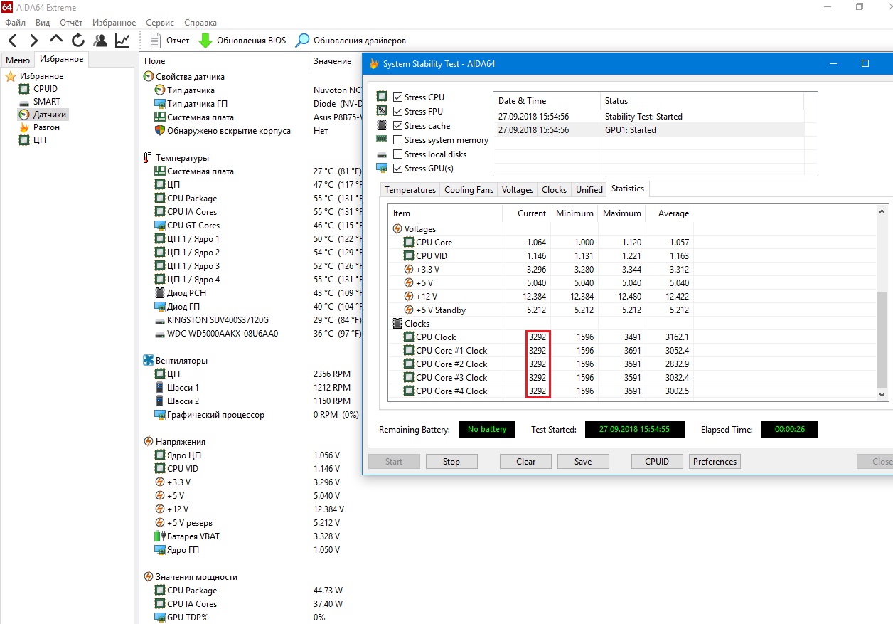

С температурами всё ок, стоит башня с отводом до 140W, проц холодный - 69W
Но проц то и 55 греется по первому скрину, многовато.
если бы была проблема в температуре, то проц бы её сбрасывал, а тут даже на секунду по 4-м ядрам нет 3500.
По вашему же скрину всё как раз наоборот, вполне показывает 3491, всё подымается.
Это по ядрам, для ядер это очень мало, Температура Tjmax 105 °C для этого ЦП. Самое горячее ядро в стресс тесте доходит до 65 прогревается.
Может на секунду и проскакивает, далее только 3300.
Регистрация: 22.12.2012
Для турбобуста она гораздо меньше, это 3300 будет скидываться при 105, и скидывается по ядру как раз.
Добавлено спустя 3 минуты 20 секунд:
А может и дольше, а может у вас 65 за пару сек настаёт, кто вас знает что у вас.
