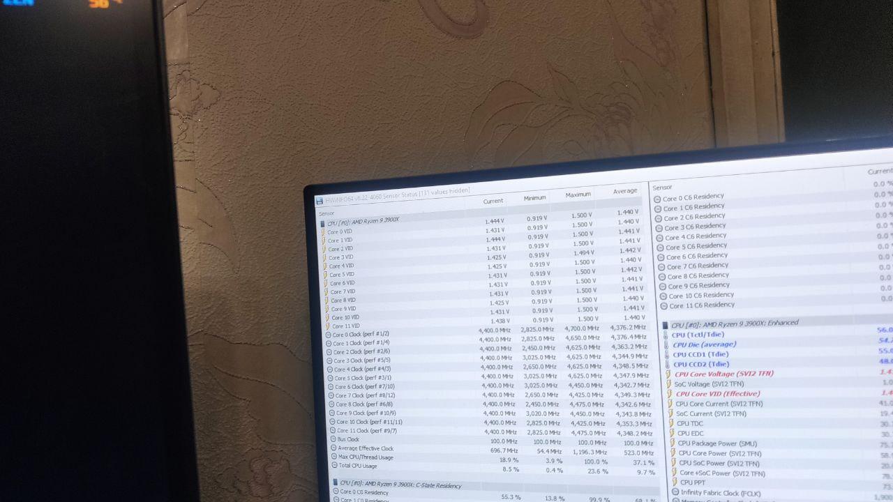

Начну)
RDR2
EDC=1
квк2.jpg [ 106.95 КБ | Просмотров: 27144 ]
остальные лимиты
250 225 X10 +200 троттлинг = 200
PPL = 225
7950x3D/4090/ch670e/64gb6400cl30/кастом + 7950x/6900xt/x670e master/64gb6400cl32/кастом + 5950x/p2200/ch8 dark/64gb/кастом

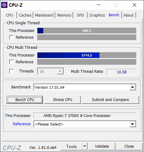

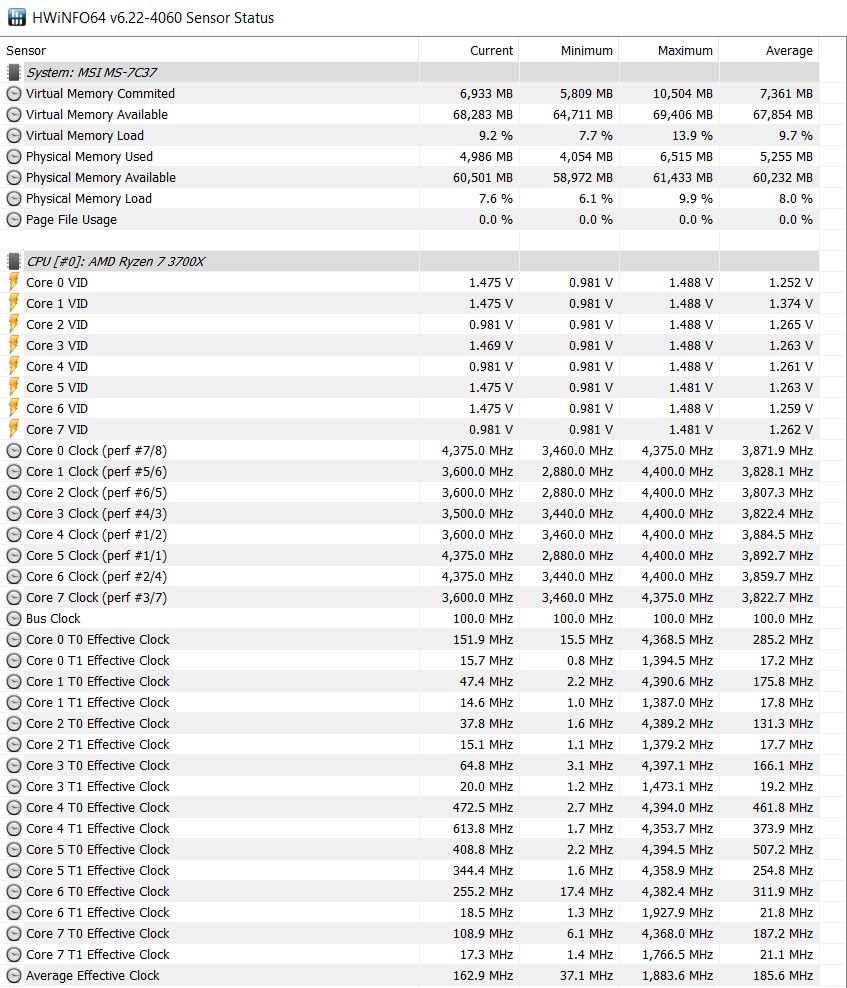

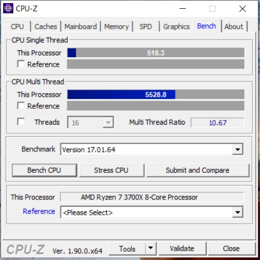

С EDC=1 у меня получаются примерно такие результаты:
edc1 — копия.jpg [ 123.91 КБ | Просмотров: 27096 ]

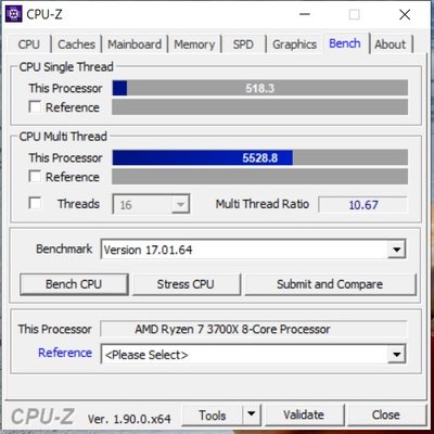

Без EDC=1 было:
abba.jpg [ 66.29 КБ | Просмотров: 27118 ]
1004в.jpg [ 41.22 КБ | Просмотров: 27118 ]

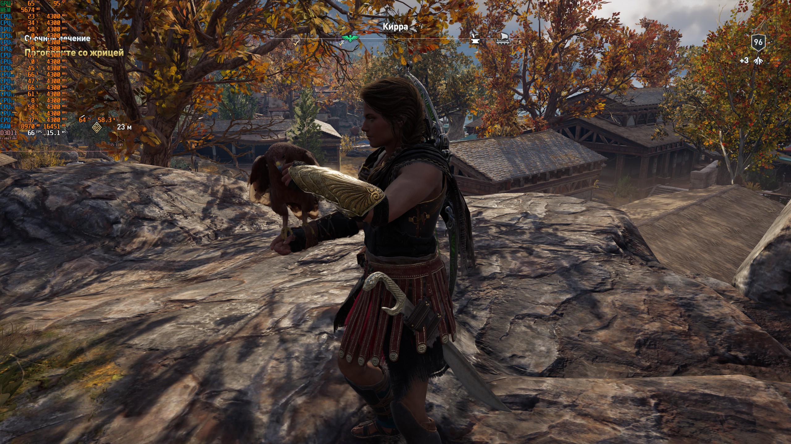

В играх стало уверенно держать на 100Мгц больше - практически всегда 4300 по всем ядрам:
20200201031718_1.jpg [ 1.06 МБ | Просмотров: 27118 ]
Но на фпс вообще никак не повлияло, ни в низких пресетах, ни в 2к ультра... Видимо опять кукуруза, либо упор в ПСП.
Частоты буста:
boost edc1_.jpg [ 277.98 КБ | Просмотров: 27077 ]
