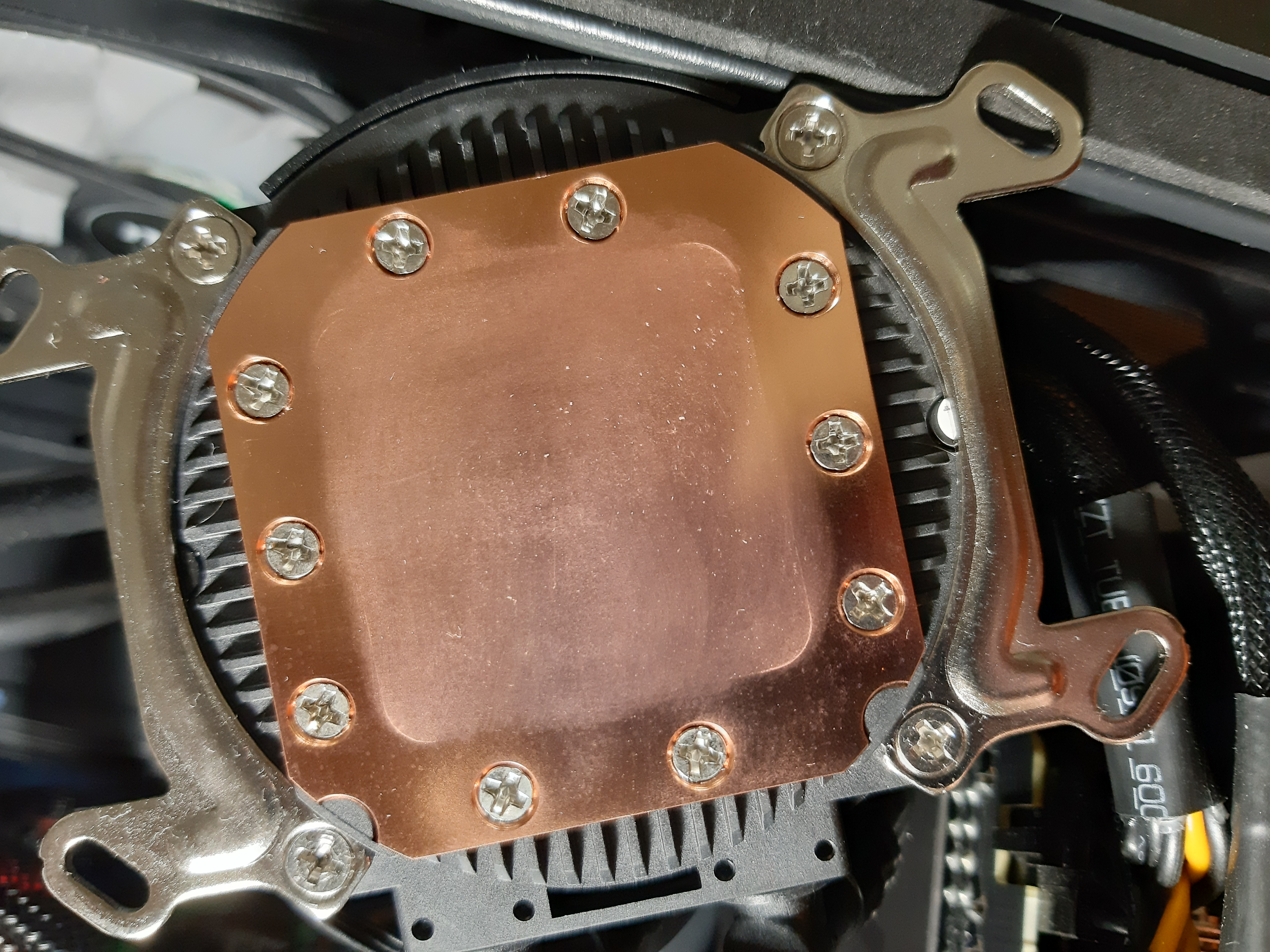

Да, что-то я затупил. Там медь голая должна быть, вот мой водоблок после ЖМ

Да в шереховатости и неровности лезет метал конкретно:), у меня на помпе зеркало с завода. Так вы пользуетесь жм или на пасту вернулись?

На фото шероховатости от стачивания ЖМ, при установке водоблок был гладким, но не зеркало, а матовый. ЖМ до сих пор, на материнке сменил термопрокладку на пасту, 51 градус сейчас.

Тут подумал, наверное поменяю термопасту, вместо сток с водянкой(депкул паста шла) намажу пасту Evercool Nano Diamond TC-H01, она стояла на старом пк под 2600 разянью, было норм, ведать стоковая пасто не айс. Сейчас поменяю напишу со скринами:)
Добавлено спустя 1 час 35 секунд:
Разница в минус 1 градус, возможно намазал криво изначально, жсо еле оторвал, крутил, вертел, посмотрю как эта паста себя покажет при вскрытии.
Кстати на помпе отпечатался след от процессора, и поверхность шероховатая, т.е. как и у вас, если жм нанести потом очистить будет проблемой:) Но на этом останавливаться не намерен, завтра беру жм, и отпишусь.
