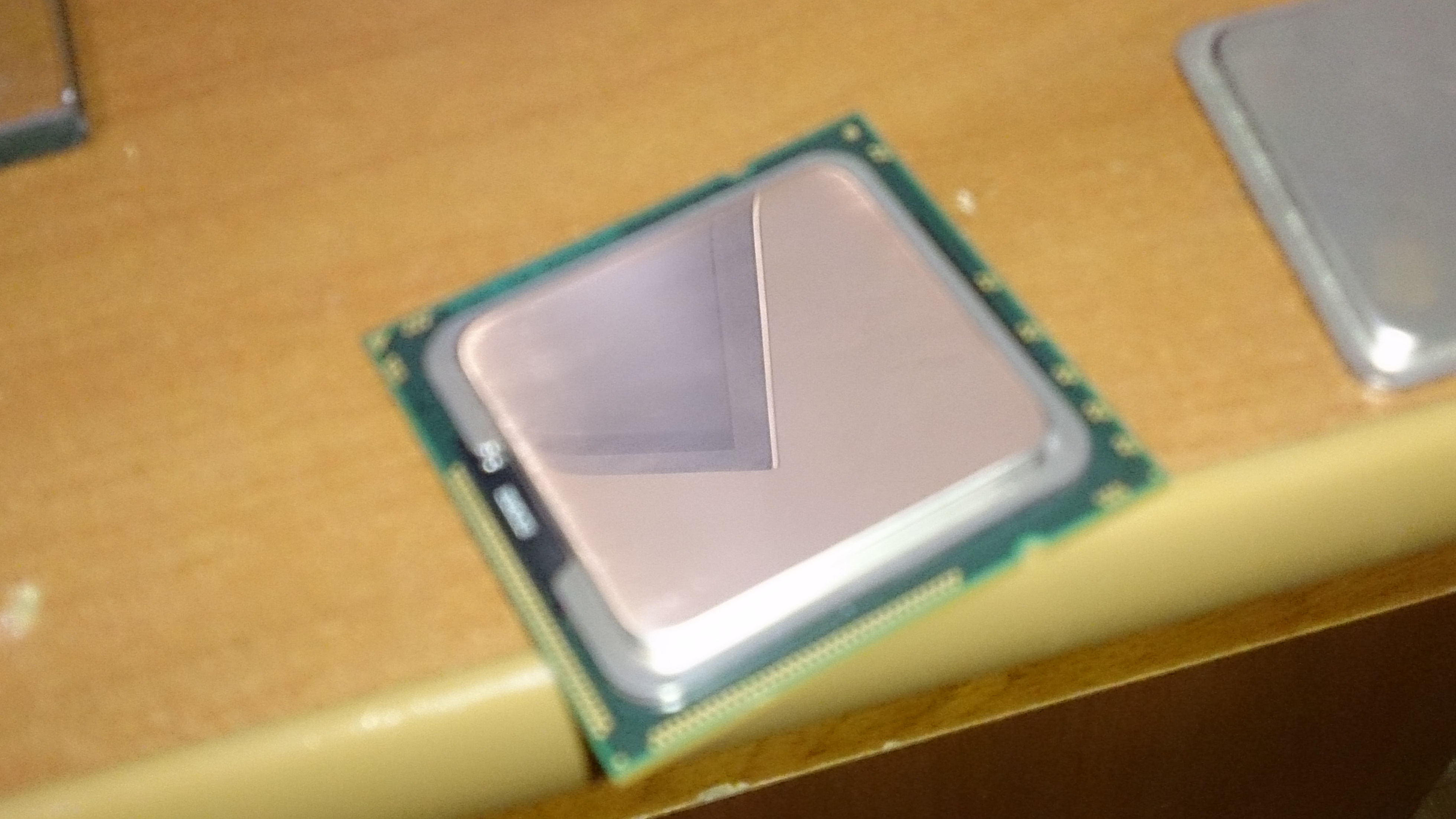

IMG_20210103_103916.jpg [ 1.34 МБ | Просмотров: 4398 ]
Пришëл процессор с Али, с кривой крышкой.
Выпуклость в середине, я так понял по форме кристалла. Высота примерно 0.4мм!
Продавец пишет типа всë нормально это б/у.
Вопрос что делать, если не будет обмена?
а что за проц то? может и ничего не делать поставь кулер и играй)

Потолще термопасту нанеси
Регистрация: 18.06.2020
Что делать - ничего не делать, температуры смотреть после установки кулера. Главное, чтобы на кристалле всего было в достаточном количестве, а выпуклость по центру - это ж вообще фича, а не проблема

Ram222 писал(а):
Процессор Xeon E5 2678 V3. У него 120W тепла. 12 ядер 24 потока.
медную крышку на алике закажи. проц придется скальпировать. ну или как более безопасный вариант.. шлифануть крышку на станке...

Alexshanghai скальп? у этих процов припой под крышкой. нет?
а так хз... если только выравнивать.
Оверлохерс, 2021 :facepalm:

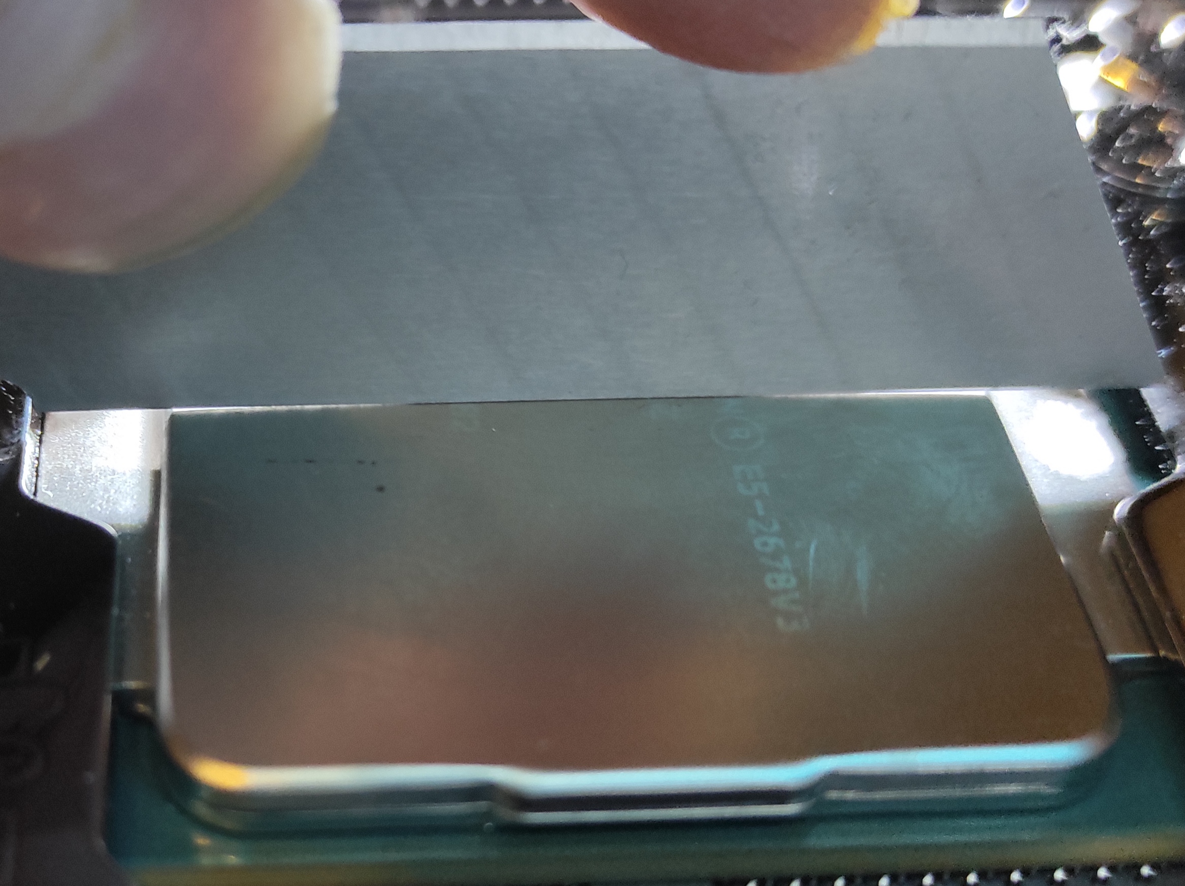

Ram222 Со шкуркой на стекле взял да притер, что как маленький?
DSC_0432.JPG [ 1.14 МБ | Просмотров: 4244 ]

Попробую сначала, завтра кулер приедет.
Всё таки 7 тысруб.
Не понимаю как такое получилось? Впервые вижу.
Продавец сказал можно поменять, только сначала купить другой, а потом выслать этот для возврата денег, падла))
На счёт выпуклости кулера да, в видео говорили про кулер Люцифер от дипкул, что там спецом выпуклость.
