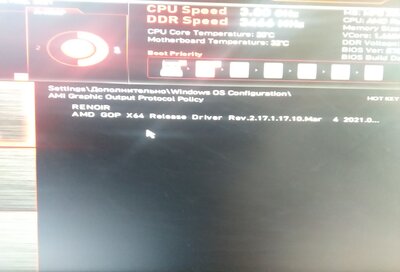

У меня процессор AMD Ryzen 7 5700G BOX.
Материнка MSI MPG X570 GAMING PLUS , биос 7C37vAF1(Beta version)
Обнаружил в пункте биос настройки -дополнительно - Windows OS configuration- AMI Graphic Output protocol policy .. что процессор определяется как Renoir , а не Cezanne :D
После установки проца ему выделятся авто 4гб памяти , после изменения на 8гб все работает прекрасно.
Под это процессор желательно на компе иметь 32гб оперативки.

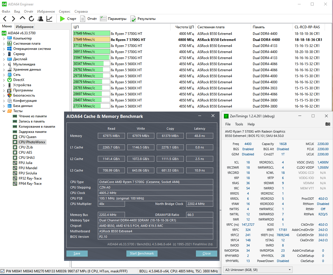

4266 CL18.PNG [ 313.18 КБ | Просмотров: 68863 ]

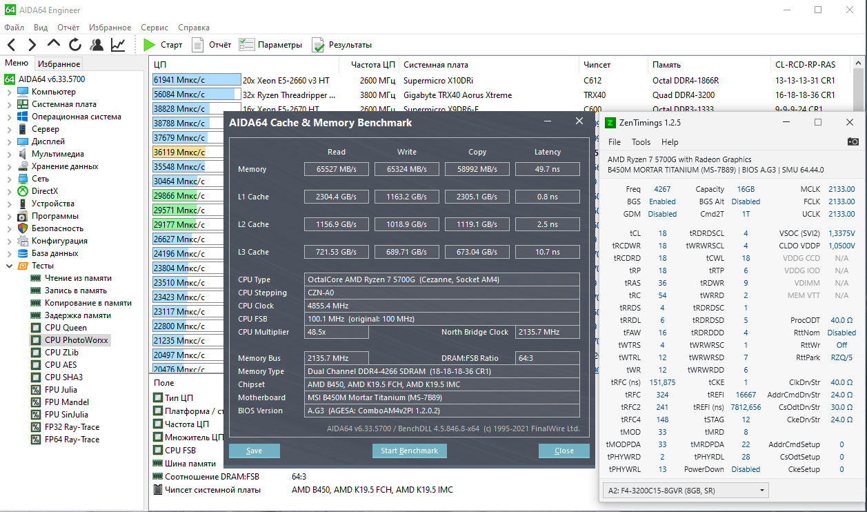

vol2008, PhotoWorxx вообще не показательный тест, даже мой 4350G, у которого вдвое меньше ядер, выбивает 29000 попугаев. Скрины на фоне CPU Queen или тестов FPU выглядели бы более впечатляюще :beer:
M/b ASUS TUF GAMING B550M-PLUS, Ryzen 5600G, 2x16Crucial Ballistix 3200, NVME Kingston SKC2500 500Gb, Samsung SM961 1Tb, HDD WD20EZRX 2Tb
Регистрация: 29.09.2017
Откуда: дровишки?
Фото: 34
Очень показательный, только попугаи в нем как правило косвенно указывают на (не)стабильность IF, а не чтобы меряться ими с кем то.

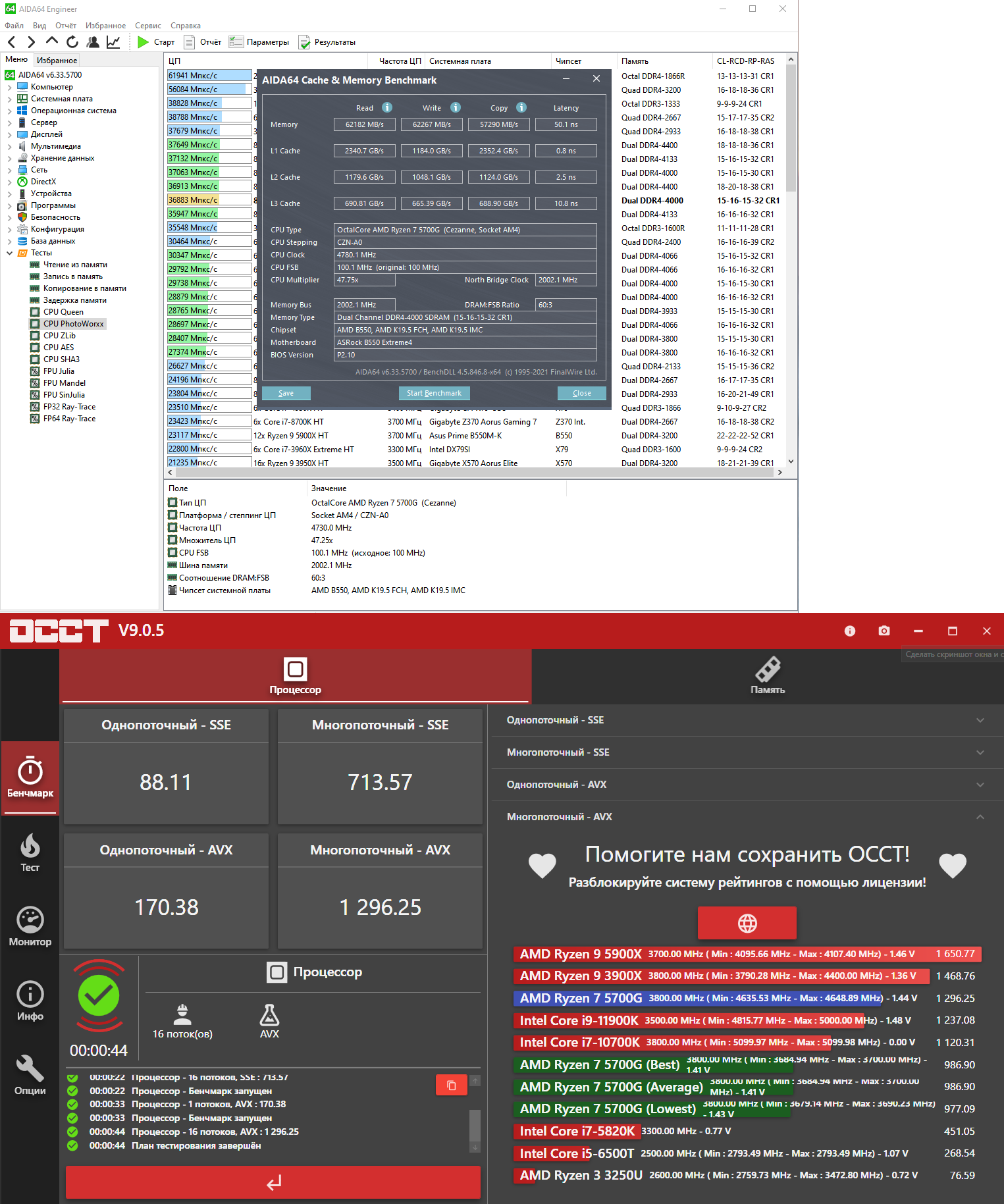

Другие тесты в AIDA не гонял, но точку отсчета по производительности CPU успел задать на своей B550 Extreme4 с профильной памятью:

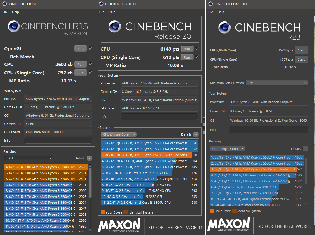

CBR15/20/23
cbr15-20-23.png [ 165.54 КБ | Просмотров: 68783 ]
AIDA cache/membench, OCCT CPU
aida-occt.png [ 520.82 КБ | Просмотров: 68781 ]

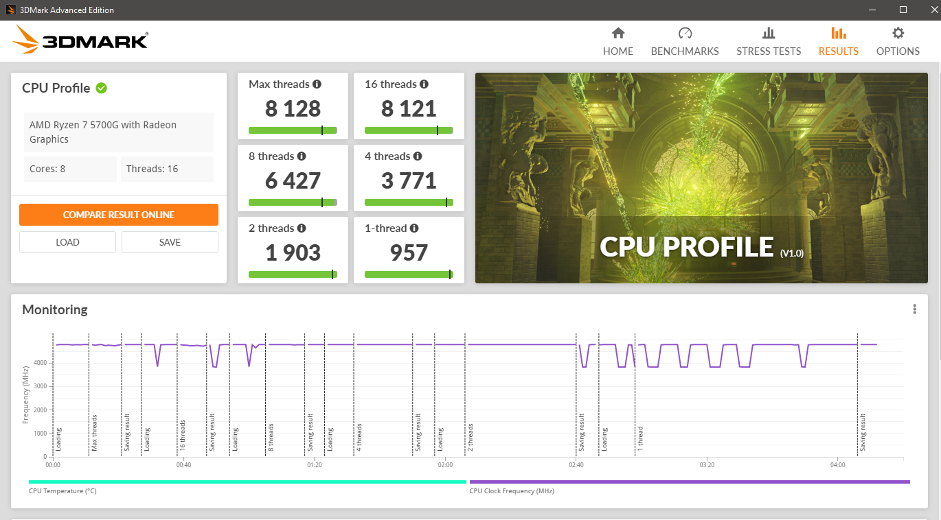

3DMark CPU Profile
CPU-profile-pbo-4000-CL15.PNG [ 603.19 КБ | Просмотров: 68783 ]

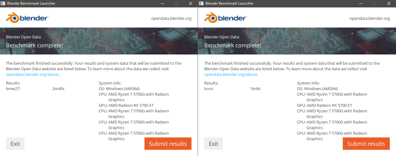

Blender 1.93 BMW и Koro
blender.png [ 152.69 КБ | Просмотров: 68783 ]

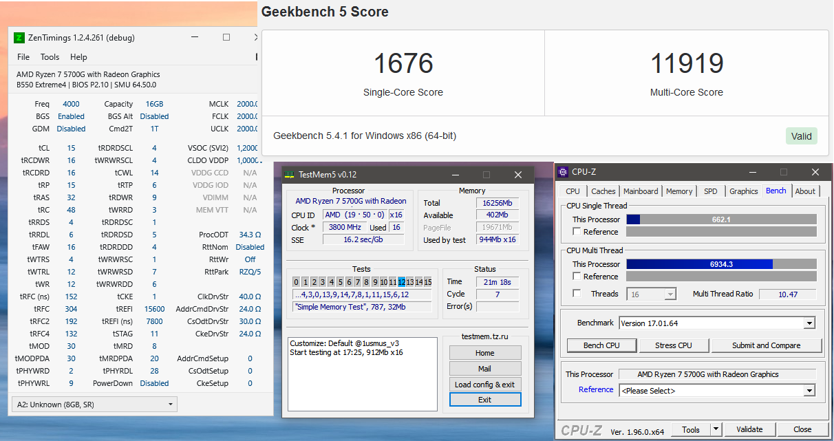

CPU-Z, TM5, Geekbench 5
cpuz-tm5-zt-gb5.png [ 159.91 КБ | Просмотров: 68783 ]
Лучшие рез-ты с пресетом 4000 CL15

HOF-ы чуть "побиннистей" G.Skill-ов, поэтому с ними на 4400@CL18 CR1 поехал.
AIDA
aida-4400.PNG [ 311.52 КБ | Просмотров: 68780 ]
Были бы какие-нить F4-4400C19, можно наверное и из 47 выйти было.
