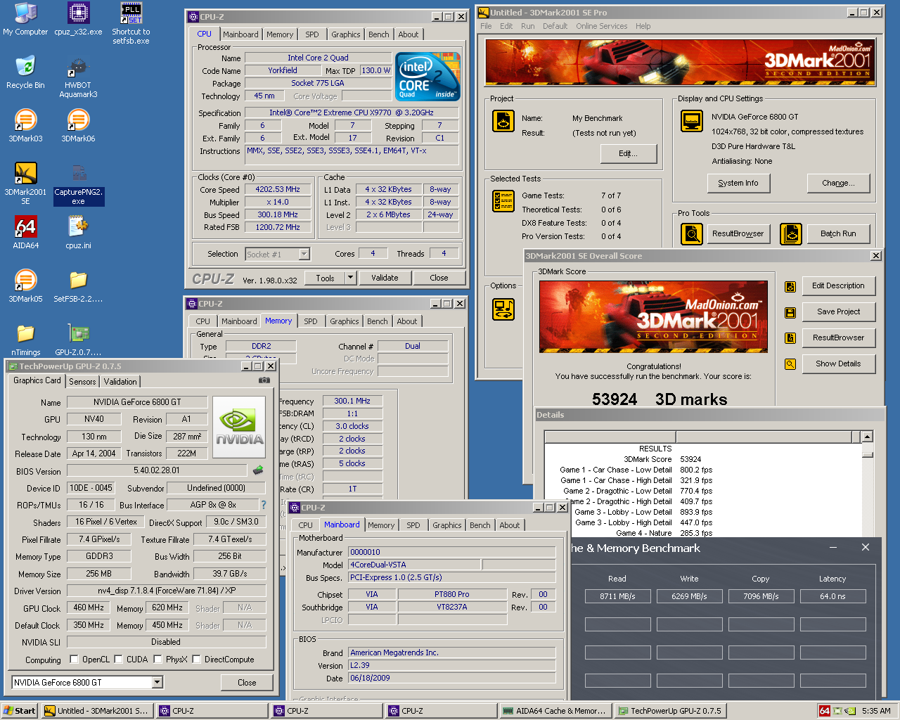

Сомневаюсь, что на 865g с делителем 3:2 (других-то вариантов особо-то нет?) можно получить по перфомансу памяти сравнимые с pt880u результаты (например тут результаты аиды - https://d1ebmxcfh8bf9c.cloudfront.net/u ... 582095.png).

на каком разрешении то тестил
Добавлено спустя 14 минут 13 секунд:
вы пытаетесь показать у кого больше или длинее.когда под XP можно и на современную платформу накатить и поставить карту по мощнее что бы у делать друг друга.или тестить тогда не в разрешении 1024х768 стандарта мониторов 15 дюймовых а по максемал в разрешении.и по максимал в настройках бенча.а то эти попугаях в мини малках как то смешно получается

DooC , стандартные настройки 3DMark-a 2001.
И я тещу платформу и ее возможности.
В частности удивил довольно слабый результат 7600gs.
/To alexmaj467, да вы батенька извращенец. Там же не зря Биос лимит в 90 Ватт . Уже с 3.2 ГГц прескотиной на ней врм начинает просить о помощи. :crazy:

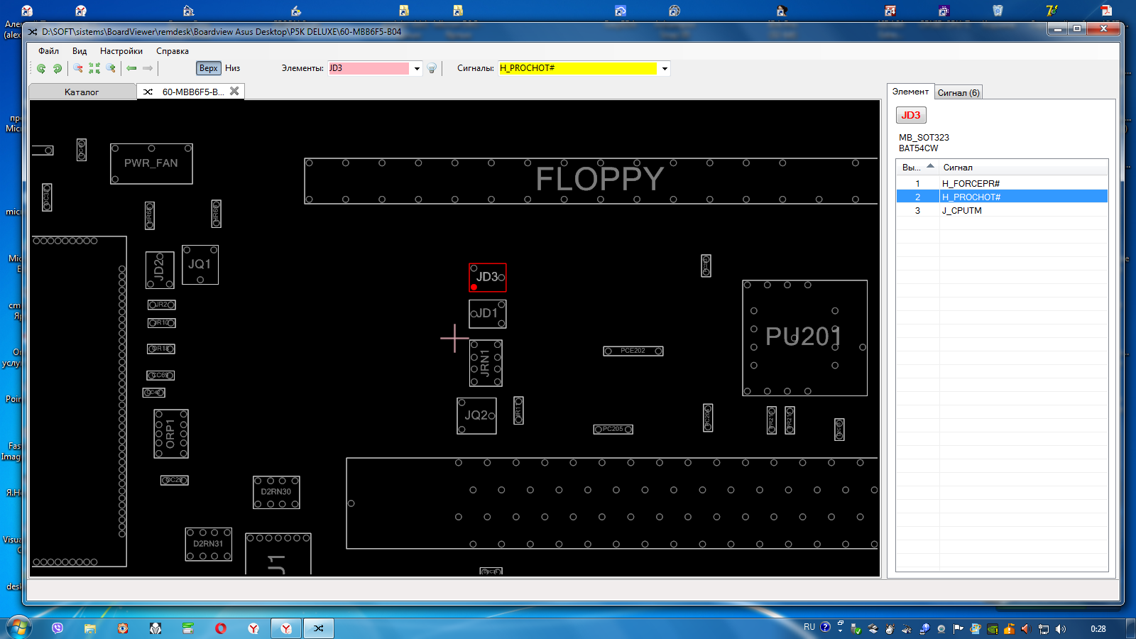

alexmaj467
А как безопаснее всего AL2 еа землю кинуть? Там где-то на проце рядом есть земля или таки сокет вязать?
Да вот эта штука странная, ещё толком не освоена приносит ли она вред при длительном использовании.
У меня мост чёт исполнять начал с ней, вроде вольтажа подкидывал и всё нормально, а после дня сидения, больше не может память идти на 257 шину.
Замыкают не в сокете, хотя клеили фольгу прямо на процессор.
Лучше на материнке и лучше как мне кажется через резистор 100 Ом, но не больше (ибо не сработает тогда, уже проверял с 200 Ом не падает множитель).
Если у тебя P5K delux, то сигнал этот самое крайнее место от сокета это вот это, красным горит (место может быть пустое просто площадка под этот элемент)
Лучше мультиметром проверить.
2022-11-30_00-28-22.png [ 338.13 КБ | Просмотров: 258 ]
Но дело в том что не все материнки имеют функцию TM2, тоесть к примеру 965 и 975 не имеет.
В начале нужно замыкать, загружаться в виндовс, а там запускать программу CPUMSR 0.89 и на вкладке Температуры просто ставить кружочек ТМ2 и в этот момент падает множитель с ним падает и вольтаж, так что его нужно за ранее делать выше.
Antinomy делал для примера на P5E без резисторов на коротко с землёй, там TM2 работает и падал множитель ещё в биосе.
https://hwbot.org/user/alexmaj467
