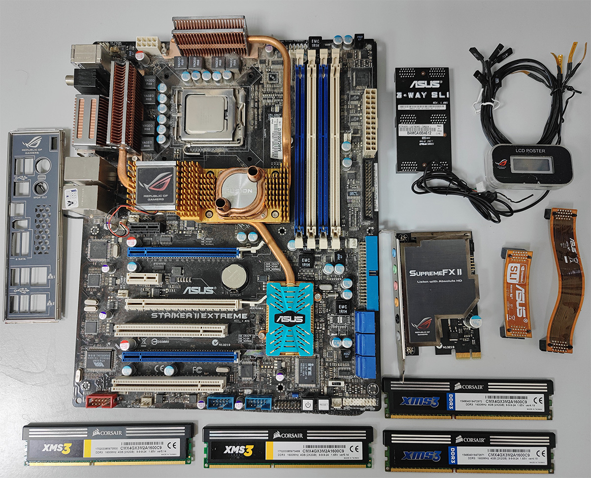

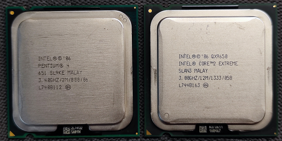

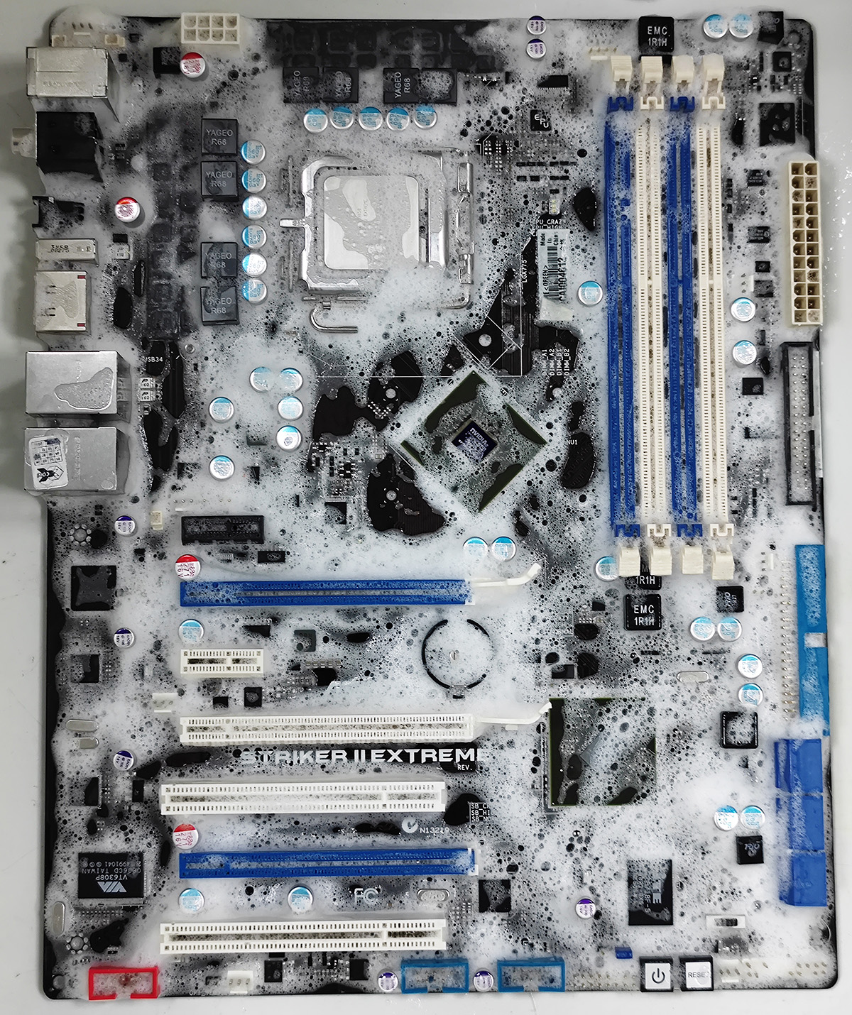

Регистрация: 20.07.2004
Говна насобирал.
775-1.jpg [ 614.25 КБ | Просмотров: 329 ]
775-2.jpg [ 793.93 КБ | Просмотров: 329 ]
775-3.jpg [ 331.4 КБ | Просмотров: 329 ]

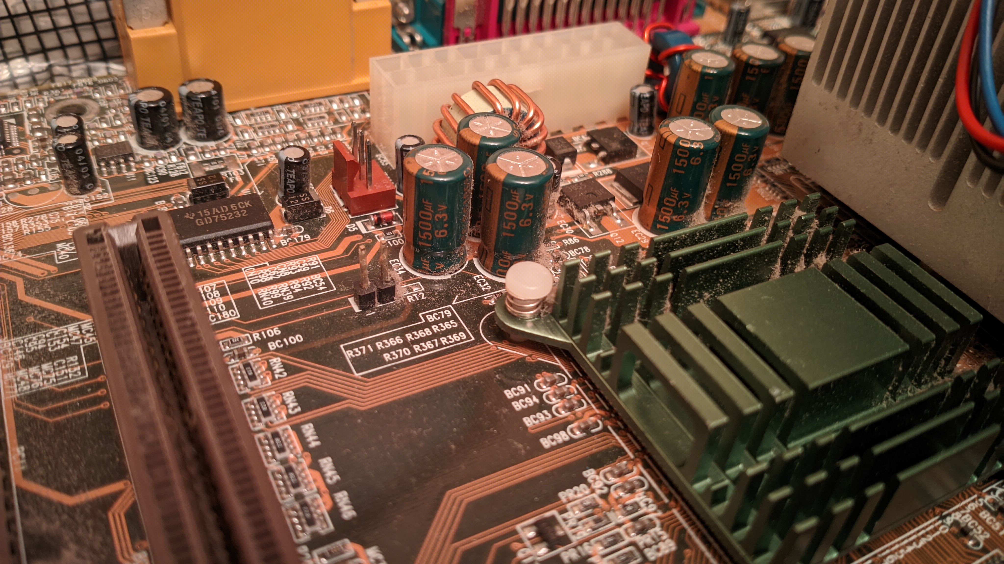

Подскажите номиналы отсутствующих конденсаторов у Abit SA6R. (Нашёл 6.3V 1500u,JACKCON 18шт).

chatlanin Если есть мультиметр, то можно прозвонкой определить. Те, которые звонятся на линию 12V - ставь на 16V. Те, которые звонятся на дроссели - 6.3V. Емкость чем больше, тем лучше (лишь бы по габаритам подошли). LOW ESR естественно все.
модешь да же туда новые кондеры с современых матерей снять и запелить тока бы питалово совпадало.большие у проца это 16 вольтовый
66966
Teapo 1500 6.3
там питание с 5в идет,12в это с п4 началось
Это объясняет почему там все на 6.3V.
Они ведь далеко не все по высокому, так что отмазка такая себе. Так же, учитывая фатально низкую частоту работы шимки, ставить полимеры смысла особого нет. Хорошие жидкие электролиты будут лучше. Т.е. полимеры будут ХУЖЕ. Да я читал ту статью про bx133-raid... :) Да у меня волею судеб оказался тот самый bx133-raid не рабочий из статьи, и еще рабочий есть.... потыкал осциллографом. А до того тоже думал что бред наркоманский, когда старый схемотехник сказал что винтажные коробки не любят полимеры.
