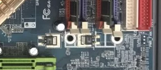

radical писал(а):
На всех платах p5pe-vm ключи под памятью калятся
Потому что там не импульсный преобразователь, а линейный для экономии. На старых видюшках такое тоже применялось.
Регистрация: 22.11.2007
Откуда: dp.ua
Ну там такой преобразователь плюс-минус на всех платах того времени был, на асроке, гиге, асусах типа P5P800 SE, но чтобы лак с обратной стороны платы от перегрева осыпался, я такое только на этой плате и видел.
Регистрация: 14.01.2006
Откуда: Екатеринбург
А я паял несколько классов каких-то гигабайтов... но еще на 478 наверное. Там было удобно что мосфеты были рядом с одной из дырок крепления очень удобно расположены и можно было алюминиевую пластинку с дыркой длинным винтом прижать к мосфетам в стандартное место крепления платы. И тоже лак отстреливал, и тоже прогорали мосфеты (да, апм). Примерно тогда же я познал токсичность аудитории rom.by... там токсики были когда это еще не было мейнстримом :)
Добавлено спустя 8 минут 30 секунд:
Видимо, то были платы IPE1000-G. Калились пластинки знатно, значит толк в этом был. Восполним детали... не алюминиевая была пластинка а латунная шинка электрическая. Кусок влезал приличный - сантиметров 7 минимум. После этого ремонта лет через пять машины ушли в списание в таком виде.
ipe1000g.png [ 98.42 КБ | Просмотров: 311 ]

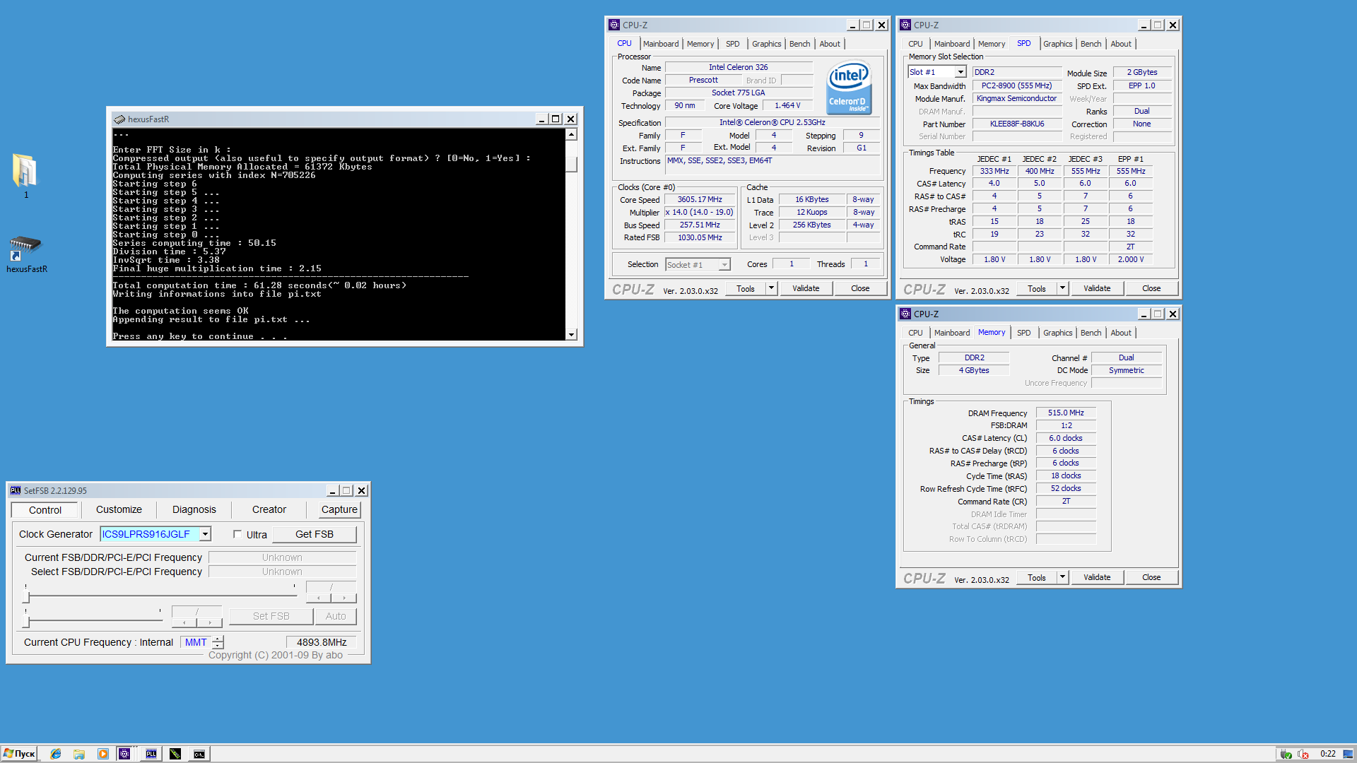

К сожалению, у меня оно как-то так... не быстрее. А на CL5 где-то в районе 470, не выше.
Поищу память, но... не так это просто. Опять же, есть P5Q Premium, но есть ли в этом смысл при той же памяти. В общем, я уже очень собой доволен :)
cl6.png [ 138.19 КБ | Просмотров: 276 ]

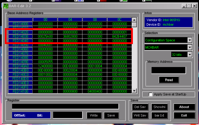

Цитата:
Transaction Booster – Функция ускорение работы контроллера памяти
[Auto] [Disabled] [Enabled]
Функция Transaction Booster позволяет ускорить или замедлить работу подсистемы памяти, корректируя параметры подтаймингов, влияющих в свою очередь на скорость работы контроллера памяти. Опция Disabled активирует настройку Relax Level в котором можно определить один из четырех (от 0 до 3) имеющихся уровней замедления, причем, чем выше (больше) будет выставлен уровень, тем медленнее будет работать подсистема памяти. Данная опция необходима для получения стабильности разогнанной системы. Опция Enabled активирует настройку Boost Level, в которой также можно определить один из четырех (от 0 до 3) уровней производительности, только в этом случае будет производиться ускорение работы памяти и чем выше будет установлено значение, тем быстрее будет работать память, но в этом случае сильно возрастают шансы потери стабильности системы.
Узнать как работает верней где меняет регистры переключения настроек.
Нужно скачать Bar-Edit 3.2 https://disk.yandex.ru/d/Owd0Aj1hXpTeeA
После установки посмотреть выделенные адреса или сделать дамп MCH в текстовый.
Изменить в биосе настройку и опять повторить процедуру.
snaphsot0027_cr.png [ 15.15 КБ | Просмотров: 241 ]
Дизабле сделает явно хуже и на много.

https://hwbot.org/submission/5137431_ - достигнуто посредством повышения тайминга tREF до 3644T. Но я дурачок и не знаю что он значит... посмотрел как у больших дядь на картинках...
Добавлено спустя 10 минут 32 секунды:
И еще одно наблюдение. Я никогда даже не втыкал шину больше 257.3, а тут с одним моулем решил глянуть когда оно поломается.... так вот, на следующем шаге прироста в пифаст не было почти, и еще два шага не было, а где-то буквально на частоте 3620 прирост уже ого-го какой... 0.2-0.3 секунды. Надо попинать Bar-Edit... но тяжело пинать когда не понимаешь нифига.
